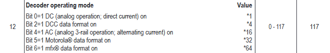

Sur ta machine, le décodeur sons a pour référence 56196 (plus dispo).
Le CV 12 (qui gère les formats de commandes digitales) est d’usine sur 117.
Si tu souhaites ne conserver que le fonctionnement sous 3 rails digital, avec ta MS2, il te faudra ramener la valeur du CV 12 de 117 à 112 comme dans l’extrait de la notice ci-dessous
Comme cela, tu conserves l’accès à 4 fonctions avec une centrale 6021 et à toutes les fonctions avec une MS2.
