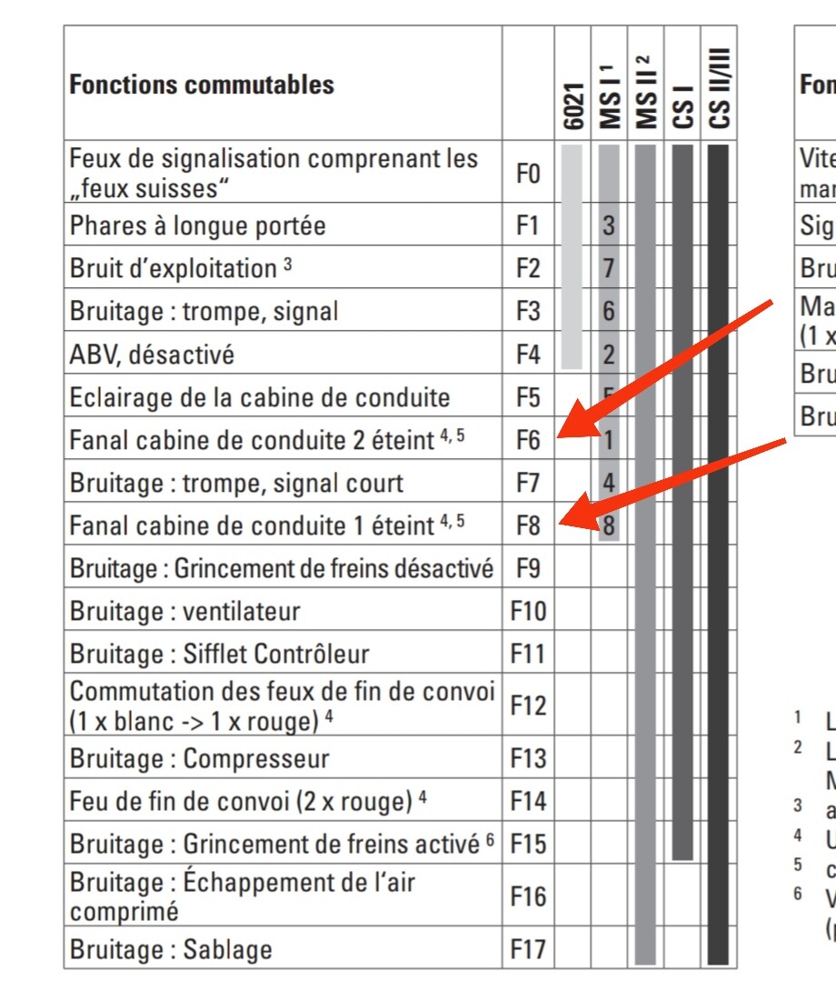

Mais si c’est une locomotive ressente avec un grand nombre de fonctions, il est possible qu’il y ait une ou deux fonctions (souvent F6 et F8) qui permette d’éteindre le fanal avant et/ou arrière, dans le cas où la locomotive roule en double traction. C’est la seule piste qui me vient à l’esprit pour le moment.
Exemple avec la Re 465 Ref 39462 de Marklin
Blaise

Je confirme que sur cette machine on peut éteindre le fanal arrière via F6 et celui à l’arrière via F8. Si les deux sont enclenchés, cela active l’éclairage de manoeuvre.
Pas besoin de la retirer du rail. Mais je conseille de supprimer la locomotive de la CS3, puis éteindre et rallumer la CS3 avant de l’ajouter à nouveau.
Une fois la locomotive ajoutée, activer la fonction F0. Puis activer la fonction F6 et la désactiver juste après n réappuyant sur F6 (pour être sûr que l’état de la fonction est OFF dans le décodeur). Faire idem pour la fonction F8.
Si cela ne marche pas, je crains qu’il y ait un souci de décodeur ou de câblage. Donc un tour chez un revendeur me paraît une bonne idée.

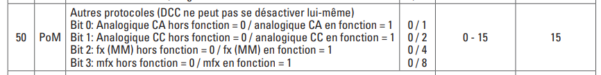

Bonsoir Patrick,
Effectivement tenter de changer de protocole a peut être une petite chance d’aboutir. Il y a deux possibilités. Soit désactiver le protocole MFX directement dans les paramètres de la CS3, soit selon le mode d’emploi de la locomotive passer le CV50 de 15 à 7 (désactivation du bit 3).
PS : je conseille de lire la valeur réelle du CV50 dans la locomotive avant de le changer. J’ai déjà eu par le passé des écarts entre valeur du mode d’emploi et réalité :wink:
Bonne fin de soirée et bon courage dans cette résolution de problématique, qui je l’espère sera tôt ou tard fructueuse.
Blaise
