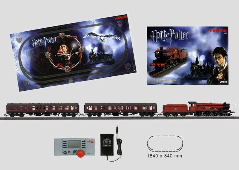

Perso, c’est le coffret 29551 que je possède, acheté chez Opherline avec le set de voitures complémentaire pour réaliser une rame de cinq voitures. Une boutique éphémère proche de la Grande Bibliothèque disparue il y a un moment déjà.
Le seul problème avec le décodeur embarqué sur la machine, c’est qu’il faut faire une petite manip pour l’enregistrer sur la MS. Sinon, rien.
