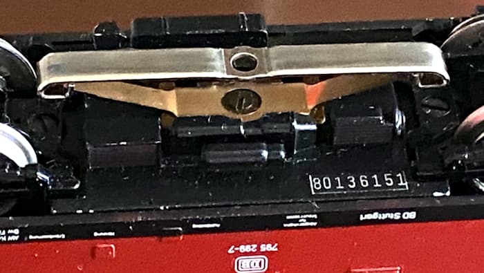

Bonjour JJ
Ceci n’est pas normal et peut être causé par:
  • l’emploi d’un frotteur inadapté Référence Märklin 7164
  • l’emploi d’une vis de fixation du frotteur non correcte (elle doit être en tête fraisée et être cachée dans le pertinax (machin marron ressemblant à un vieux circuit imprimé) et je jamais venir en contact avec le ski du frotteur
    Voici ma 3016 datant de 1986 environ avec le frotteur et la vis d’origine
