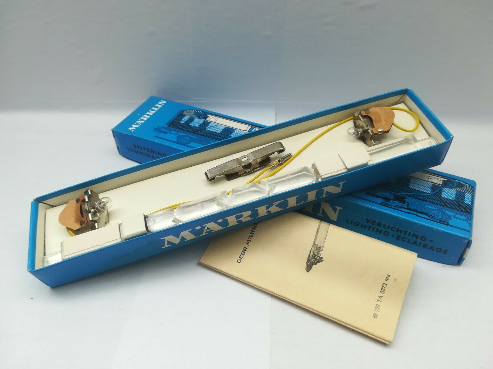

Il n’y a pas beaucoup de ressort de masse pour bogie chez Märklin. Le 72050 avec des fils, le E210240 identique en taille mais avec les ergots latéraux plus haut (c’est le ressort des éclairage 7329) et le E291180 un peu plus court.
Mais dans tous les cas cela sera un bricolage.

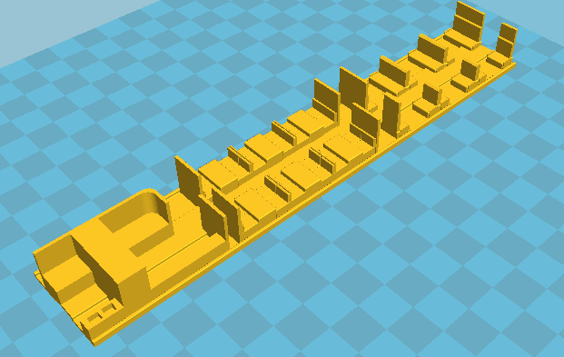

Voilà à quoi cela ressemble. J’ai créé cet intérieur pour un wagon lit 4029.
La partie porte est à redresser et à retourner de 180°.
Si cela t’intéresse, je peux te l’envoyer par e-mail.

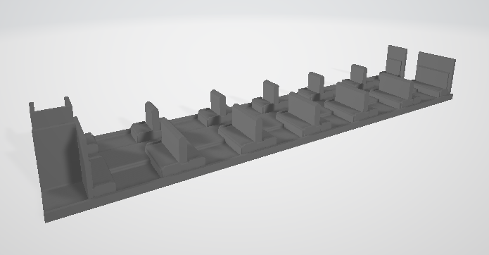

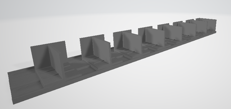

je viens de dessiner en 3D les intérieurs des voitures du TEE 3471 pour mettre dans le 3070
il y en à 3 différents
j’ai ramené les voitures TEE 405* qui n’ont pas d’intérieur pour les imprimer.
j’ai commandé aujourd’hui du PLA de couleur bois clair pour çà.
