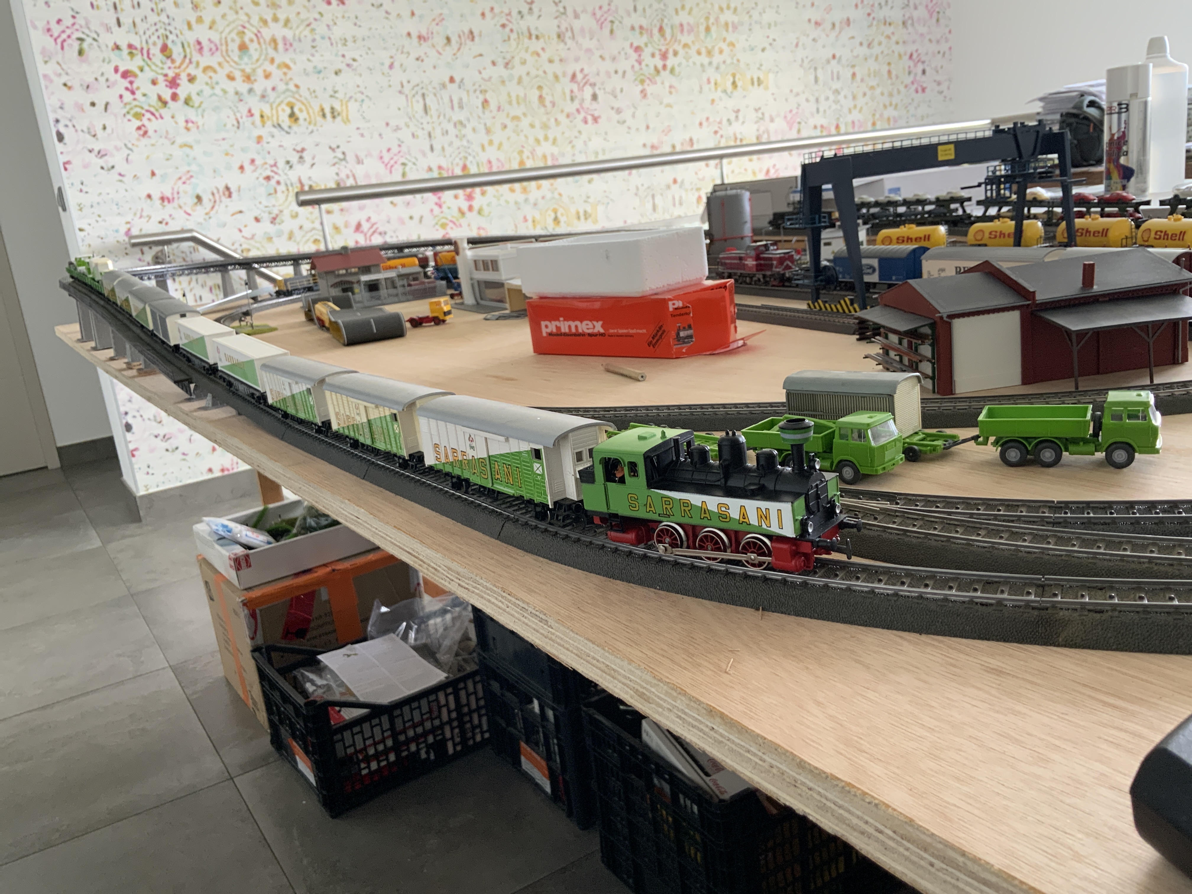

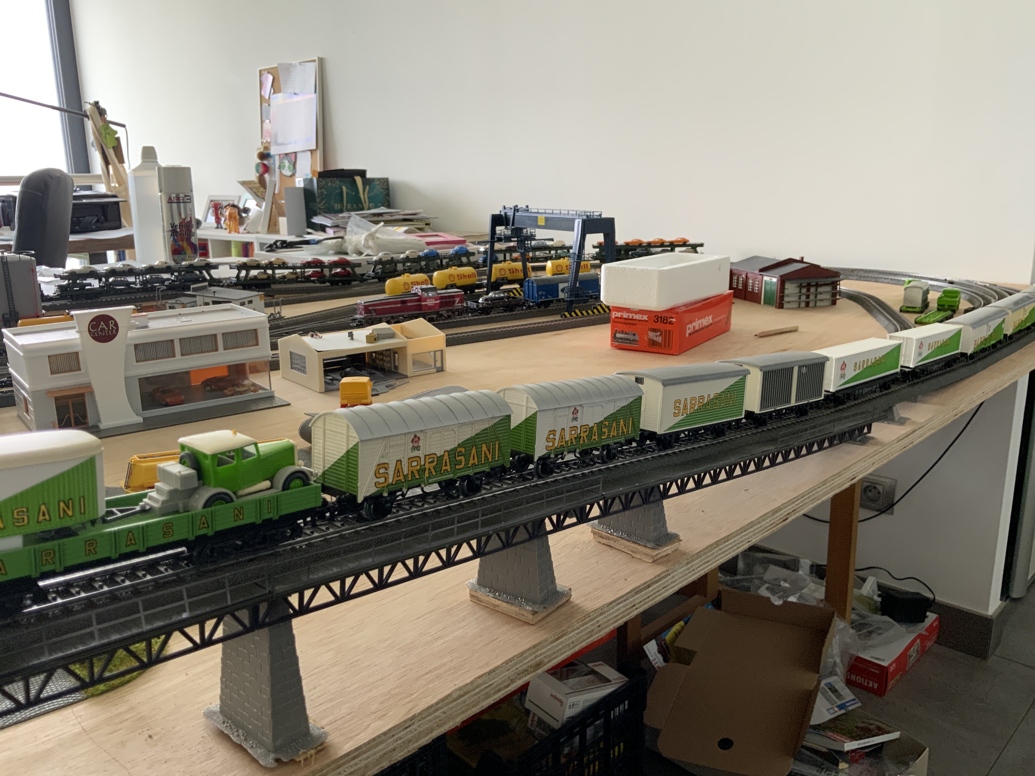

Je vous joins quand meme une photo du (futur) réseau, et de mon convoi de cirque après l’achat de plusieurs lots :smiley:

Il n’est pas un peu grand le train pour cette petite loco?

Il est effectivement un peu grand, mais je voulais faire une photo de tout le convoi pour montrer ça aux membres du forum :wink:
