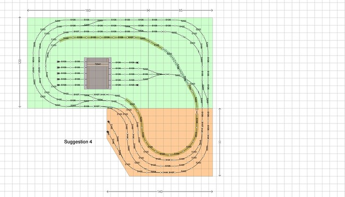

Erreur de ma part, je pensai avoir éliminé ces rails dans les suggestions.
Paintbox,
Pour éliminer les rayons courts, il faut utiliser cette version de ma suggestion 2. Les autres ne sont pas facilement modifiables. Désolé pour mon erreur.
Nouveau_Projet_1 - Copie - MarcD - suggestions.any (344,8 Ko)
Merci Thierry. La peste soit des copié/collé intempestifs.
Marc
Après réflexion, voici une suggestion 4 qui reprend
la 3 mais avec la correction des courbes trop serrées dans le viaduc.
Nouveau_Projet_1 - Copie - MarcD - suggestions 1 a 4.any (463,5 Ko)
Bon week-end
Merci Marc pour cette correction.
Dommage j’ai un stock d 5120
Bon dimanche
On ne t’empêche pas de les utiliser sur le plan, mais c’est un risque si tu as de longues locos ou voitures.

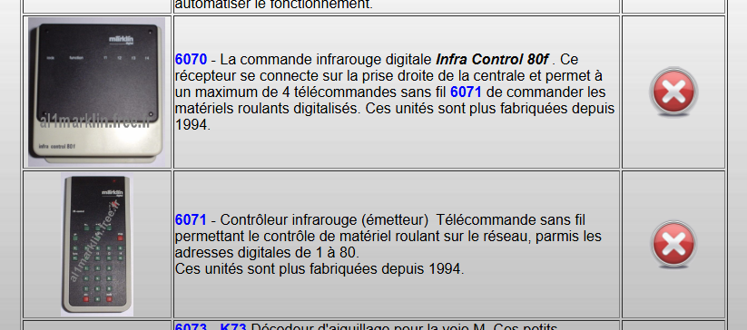

bjr Yannick,
en parcourant ce sujet, je me posais la ? de savoir comment fonctionne les radiocommande avec le système 6021,
bien à vous Brice
la télécommande 6071 ne fonctionne pas seule, il faut un “Infra Control 80f” 6070 qui est fourni avec le récepteur IR (avec ses 3m de câble) a placer au dessus du réseau.
La télécommande à un pavé numérique et les boutons qui permettent de gérer les 4 fonctions + la lumière, la vitesse et l’arrêt des véhicules moteurs ainsi que les boutons “Go” et “Stop”.
4 télécommandes peuvent être associées sur l’Infra Control 80f. Celui ci affiche l’adresse (01-80) de la loco en cours de commande…
