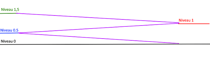

Christian, je rappelle une astuce qui offre plein de possibilités: c’est celle des demi-nivaux.
A partir d’un point, une voie monte et l’autre descend ce qui permet de réduire la longueur de la pente de 50% (car elle est répartie sur deux segments)

Je n’ai pas compris cette astuce
Si on veut construire au dessus de ton point 0 il faut monter de 10 cm donc de 5 cm au dessus des points hauts ( donc cela passe mais tu auras monté de 0 a 5 puis de 5 à 10)
et de 15 cm des points bas
donc on a rien gagné !?!
Te connaissant tu dois avoir raison mais je suis perplexe.
Tu aurais un dessin explicatif?
Par contre il y a 10 cm entre le point haut et le point bas mais sur une surface limitée
Hors toute la partie qui est à la hauteur au point médian

Je crois qu’il faut arrêter de raisonner à partir d’une table et de quelques rampes mias plutôt d’un cadre qui représente le point le plus bas du réseau sur lequel sont montées les rampes et supports de voie en contreplaqué.
Le principe de base avec un petit dessin
