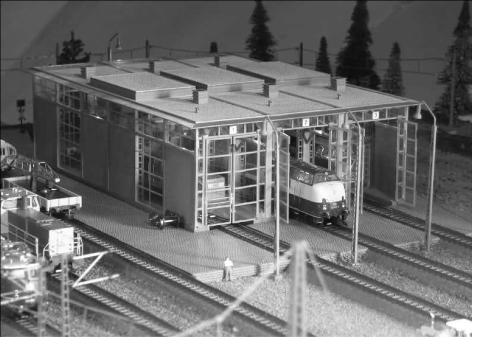

Pour la remise (moderne) il y a le Faller 120217:
Pour les caténaires, tu peux prendre des poteaux de caténaire Märklin ou autre et les ajuster dans les quatre emplacements prévus à l’origine.

Je pense que les remises FALLER sont pas mal , pour des tractions électriques et diesels actuelles, une excellente idée.
Yves, sur la photo , afin de rentrer dan la remise , techniquement les locs doivent baisser pantho ?

La remise Faller que j’ai mise en photo permet d’installer la caténaire à l’intérieur, et aussi un système d’ouverture automatique des portes. De plus, c’est adapté pour les hauteurs de voie Märklin C ou Trix C.

Pour la Faller , mon petit détaillant me la fait à 100 euros…un peu cher …70 sur internet…mais je préfère mon détaillant …
