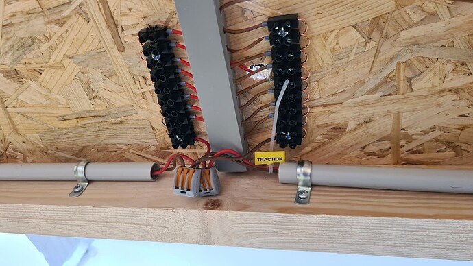

je n’ai jamais utilisée le 7209.
au fil de la constructions du réseau type Gothard. j ai peut à peut changer de matériel.
Dans un premier temps des dominos.
Ensuite des dominos et des bornes à souder.
Actuellement des wagos et une combinaison de platine faite maison a visser.
A chaque fois il y a des avantages et des inconvénients. La combinaison actuelle est celle qui me donne le plus satisfaction.
