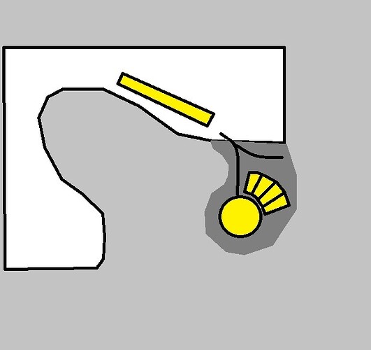

si vous avez une rotonde dans les cartons
je trouve que la meilleurs place est :
merci
P
Effectivement, c’est une bonne solution. En général, on place le dépôt dans une boucle du réseau, mais c’est mieux en extérieur car on peut mieux faire les manœuvres dans le dépôt.

bonjour Dominique
  1. comme vous aviez parlé d’une rotonde alors j’ai dessiné au pif l’emplacement
    pour ce qui est des dimensions que cela prend : ce serait plus juste avec votre logiciel de dessin
  2. faut-il que ce soit mobile ? c’est la question ou alors fixe contre la cloison de gauche
2A) pour ce qui est de rendre le tout “mobile” il faudra alors des bons pieds avec un assemplage fort et de bonnes roulettes
2B) c’est possible de faire un déplacement vertical sur le dessin avec des roulettes fixe : sur la cloison gauche un rails, donc sans pieds, la table resterait contre
et seulement des pieds à droite du dessin
comme vous dite c’est s’écarter du plan de référence, donc : voir votre prévision de matériel roulant . . .
bonne continuation
P
