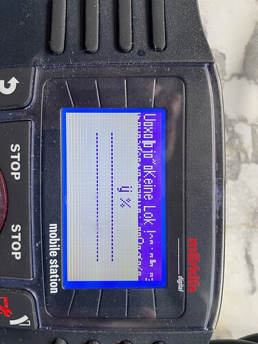

J’ai récupéré uns MS2 en mauvais état : câble sectionné et une fois réparé, affichage de caractères aléatoires sur une partie de l’écran.
Plus loin, je mets des copies d’écran.

A la suite de ca, la MS s’allume et affiche un écran de Maj de la GB mais au bout de 30 seconde, l’affichage redémarre.
1ere question : est ce liée à mes soudures ?
Mais question liée
L’écran qui s’affiche en allemand contient aussi des caractères aléatoires et donc illisibles. J’ai supposé que c’était lié à une version de soft vérolée
Avant que cela redémarre, j’ai répondu Oui pour la MAJ et j’ai un message en partie compréhensible qui me signale que ma MAJ va écraser une version plus haute.
Si je dis oui, la MAJ commence mais s’arrête très vite car la S redémarre.
Et donc je boucle sans résultat.

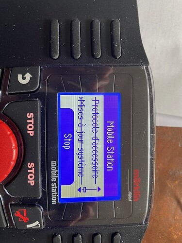

Seul pb qui me reste sur les bras et que je vous soumets.
Maintenant mes 3 MS ont la ligne de Mise à jour système barrée et l’information Pas de GB. Je suis donc bloqué.
Alors que cela avait fonctionné un temps avec les 2 MS saines, mais ensuite j’ai tenté des mises à jour périlleuses avec la MS vérolée.
Est ce que quelqu’un a déjà eu ces messages et sait comment en sortir ?
Voir photos
