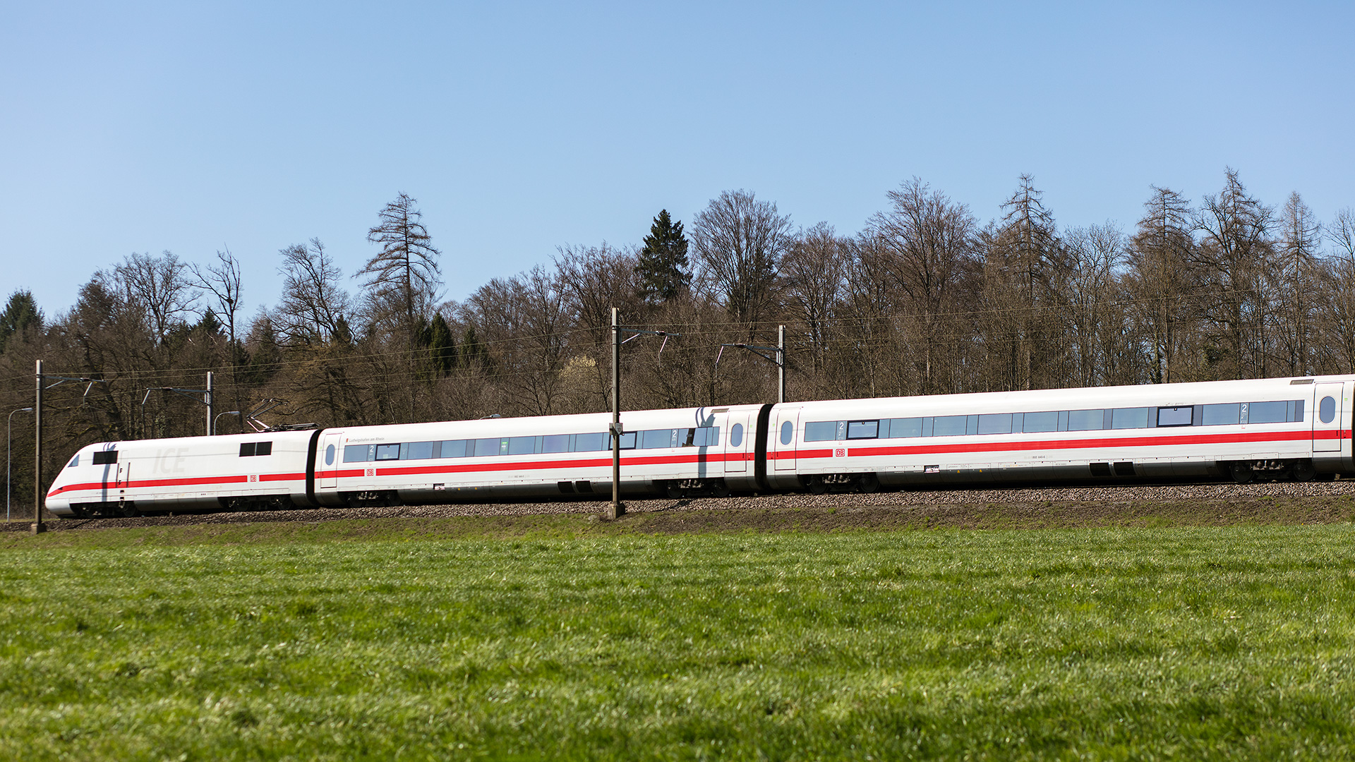

Petit paradis ferroviaire Othmarsingen-Hendschiken
Une vidéo et quelques images prises entre Hendschiken et Othmarsingen, plus précisément au saut-de-mouton d’Erlimoos où se croisent les artères ouest-est et nord-sud (fret).

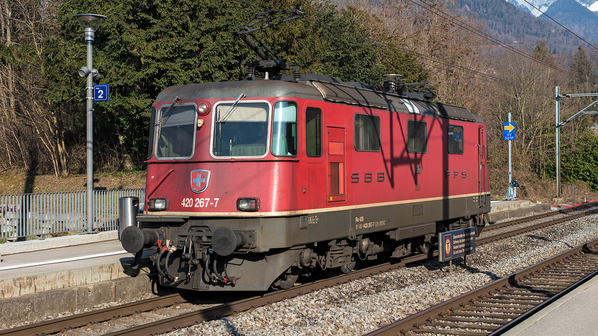

    Voir la photo ci-dessous prise à Burier, on voit le repère ETCS “VV-527P” à la fin du quai:
