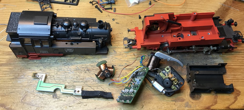

Donc première opération, on démonte tout ! :smiley:
Les nouveaux composants électrique : le décodeur (ESU Loksound au départ), la platine 21 broches Märklin et le haut parleur ESU 50326 suffisamment petit pour se loger dans la chaudière :
Et bien le moteur 5 pôles en cours de montage
et monté !
Le décodeur ESU en place :

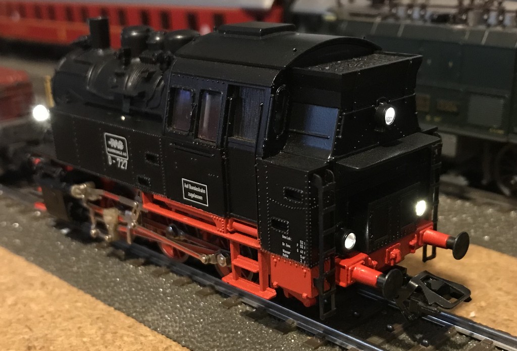

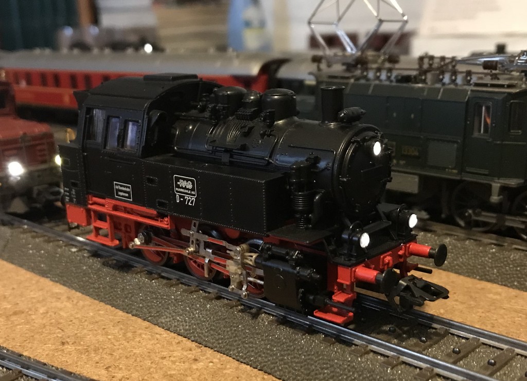

Donc on reprend : on finit de câbler les feux dont les ampoules ont été remplacées par des LED blanches et on fixe le HP dans la chaudière (autocollant)
Ensuite les essais : impeccable !! son fonctionnement s’est métamorphosé :cheers:

Bonsoir Bernard,
Belle transformation, les BR80 sont de bonne petites machines.
Ne trouves-tu pas le son un peu étouffé ou faible avec le HP ESU 50326, j’avais installé celui-ci dans une BR91 et le son est un peu faiblard mais je vais le remplacer par un HP ESU 50321 qui a une meilleur qualité sonore.

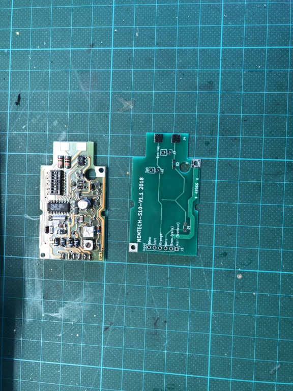

Si jamais, pour la Br 17 j’ai fabriqué une platine sur mesure pour remplacer le décodeur. Connexion via connecteur 21mtc:
