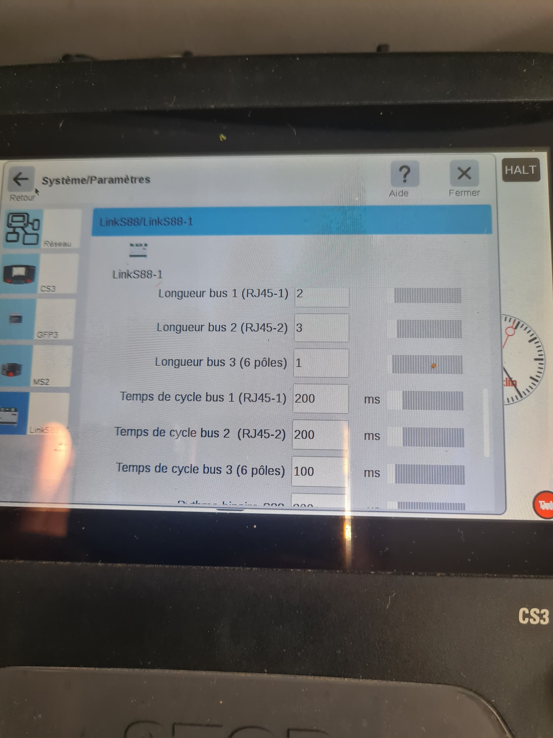

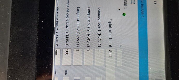

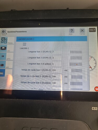

Du couo je fouille la centrale et m’aperçois que les longueurs de bus S88 on changées.
Jai physiquement raccorder au L88,
1x s88 sur le bus 1 (rj45)
2x s88 sur le bus 2 (rj45)
Rien au bus 3
Et elle men rajoute 1 a chaque ligne …
Parfois au bout de qq minutes elle se met a fonctionner avec ses longueurs de bus fausses .
1 pourquoi les longueurs changent ?

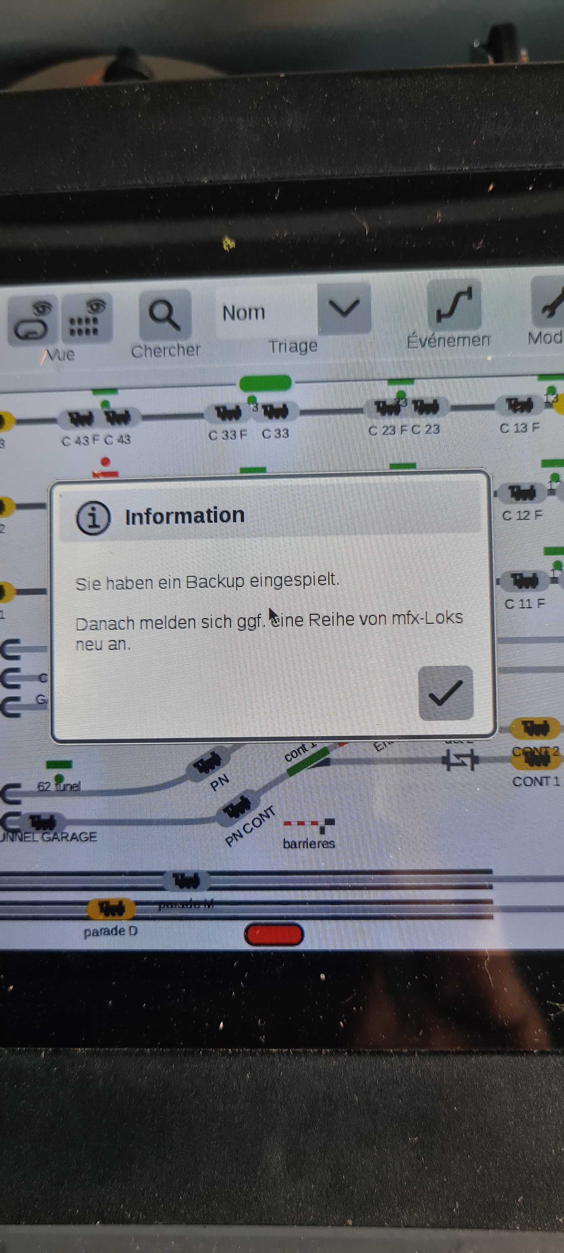

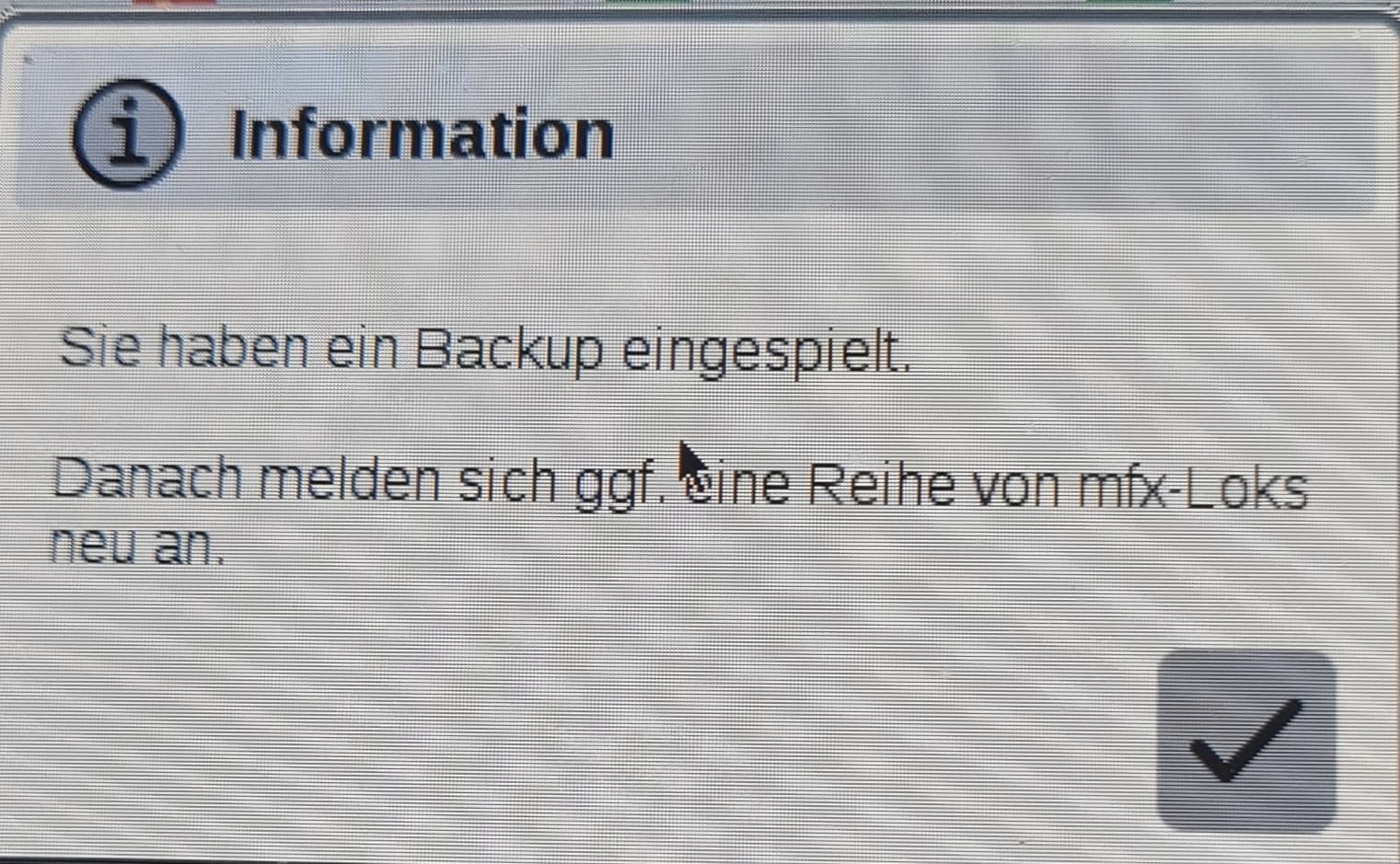

Rien de mieux en restaurant une sauvegarde…

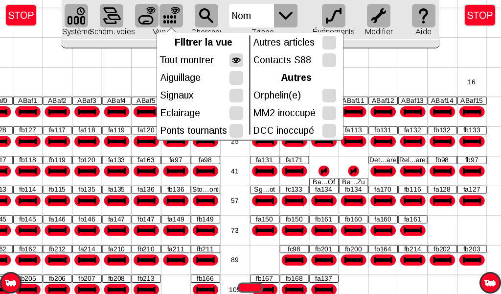

  • les contacts sur la CS3 sont en rouge lorsqu’ils ne sont pas scrutés, en gris s’ils ne sont pas détectés (exemple block vide) et jaune s’il y a une détection.

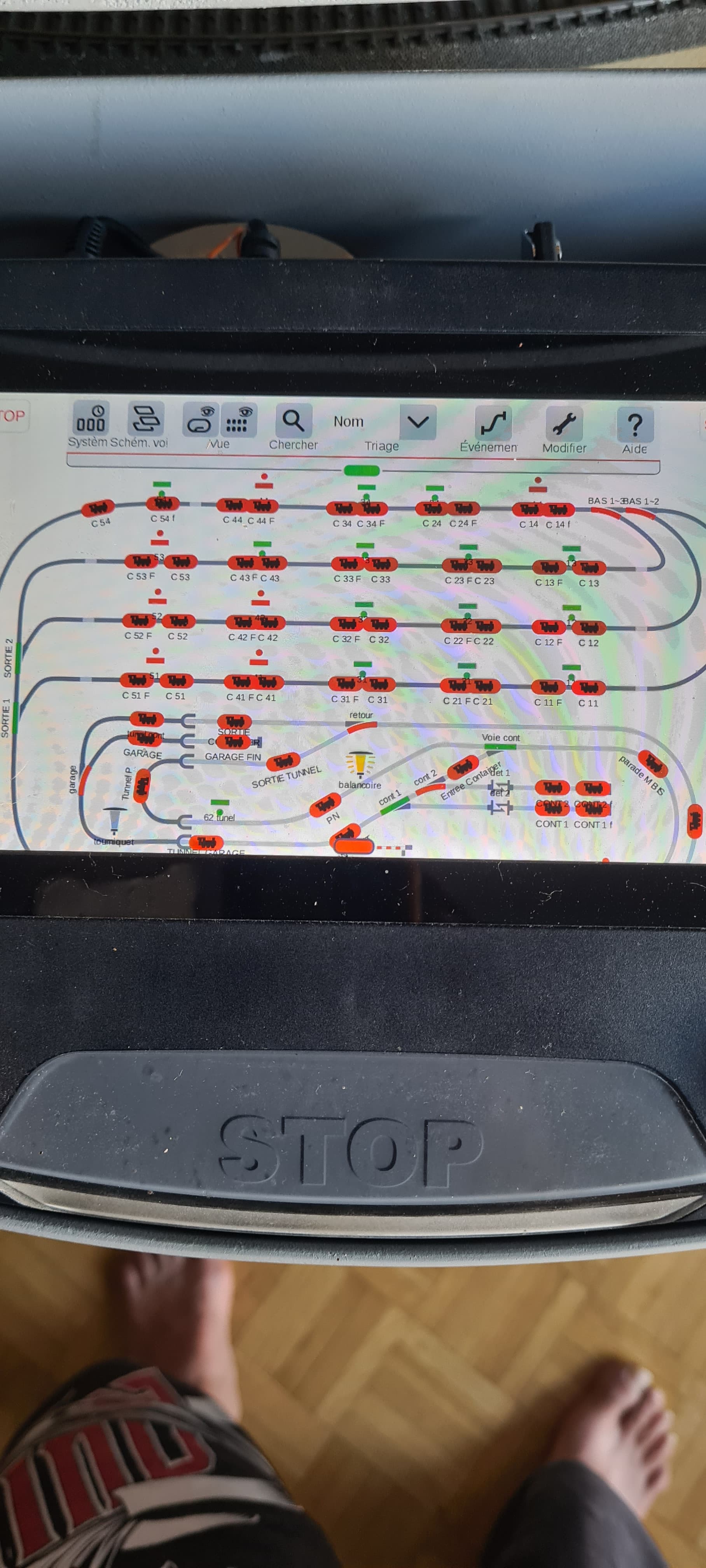

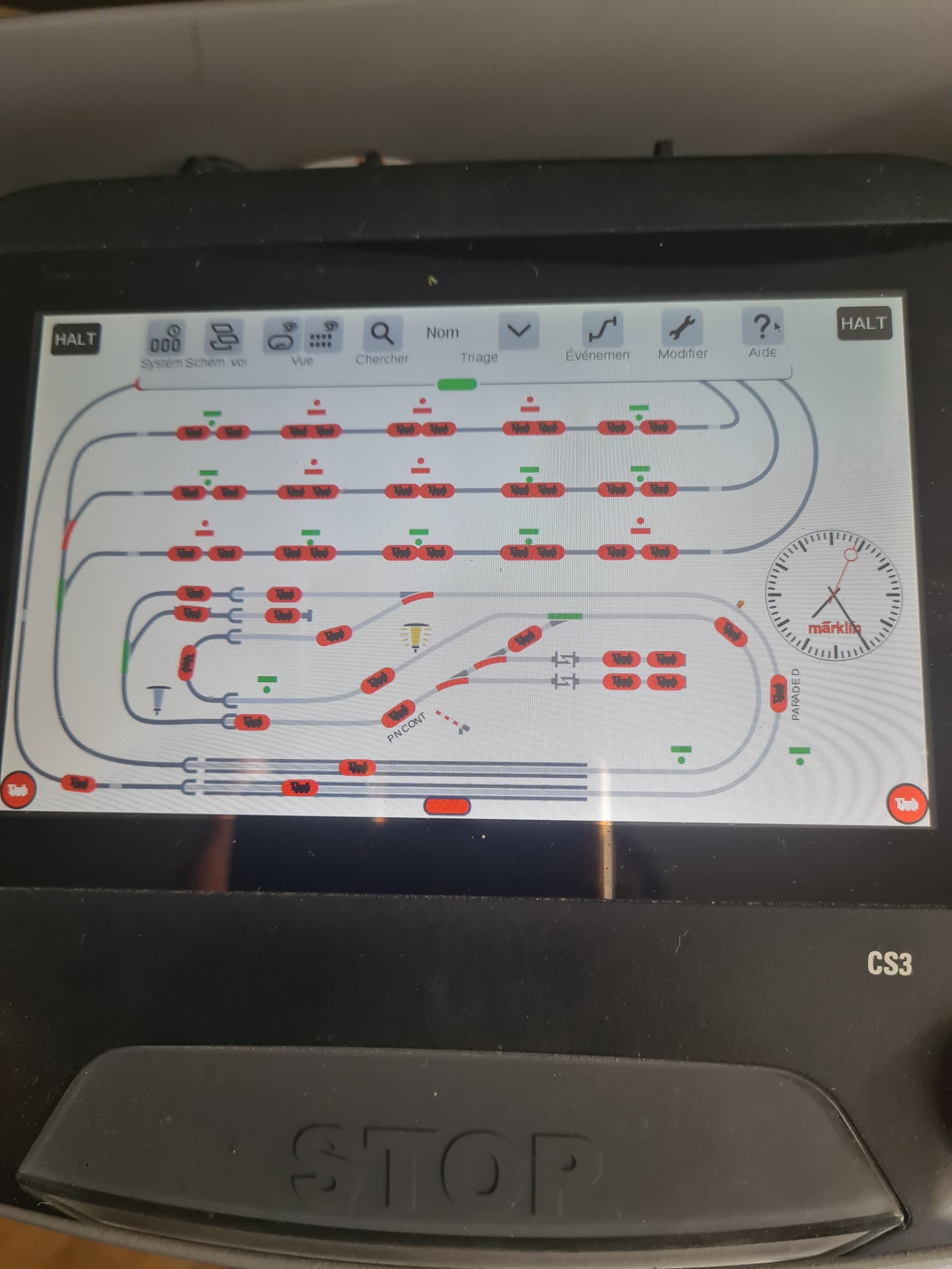

Je viens de rallumer une 3ème x le système complet et elle met halt deja et pas stop…les contacts en rouge (pas scruter ou en cours)
J’appuie stop et premiere lecture en cours, fait partir les trains et devient incontrôlable au stop saut eteindre a l’écran.
La fois davant elle restait manipulable et n’indiquent pas premiere lecture en cours mais tous les contacts sont au rouge …

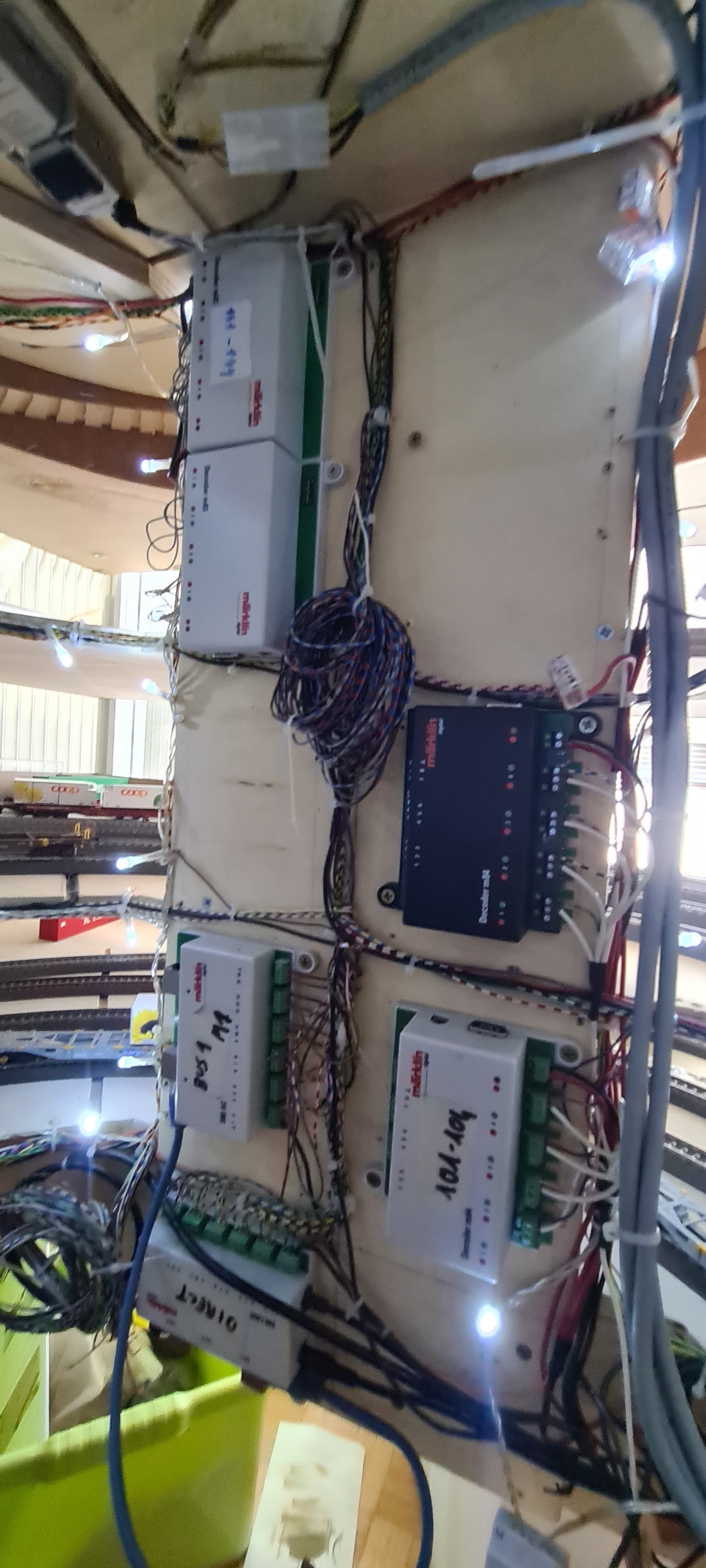

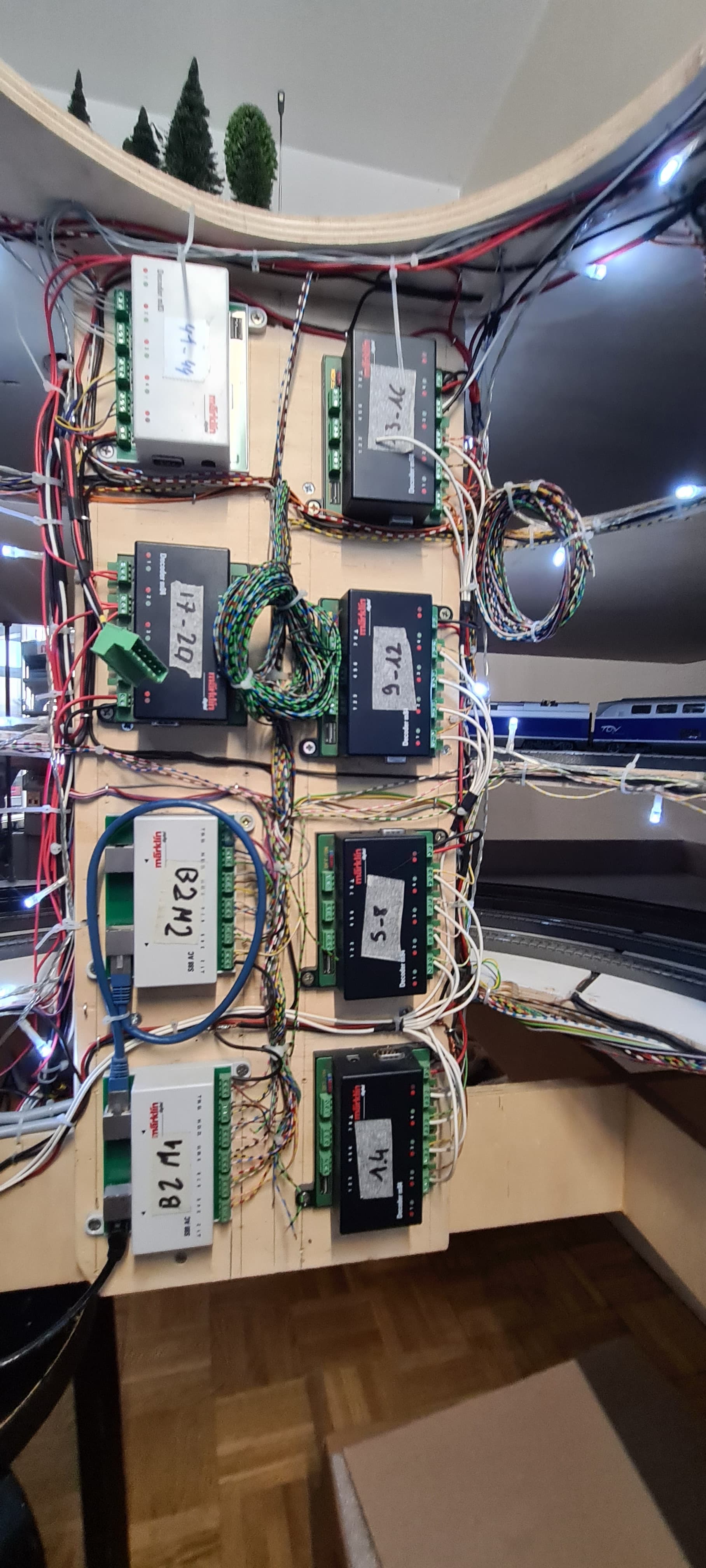

Je met qq photos
Et merci encore
Cest moi ou on voit rien sur les photos

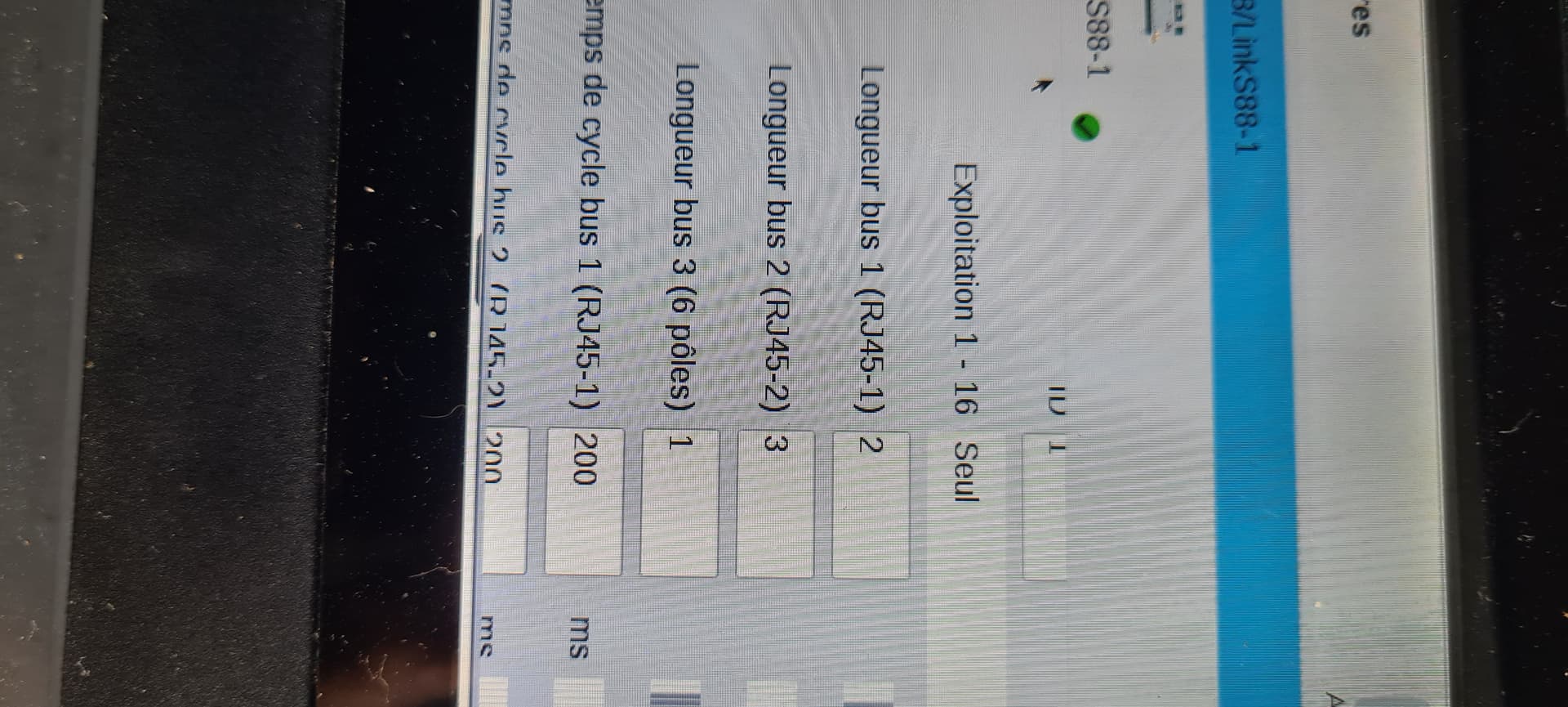

Cette fois ci longueur de bus modifiee de 1 supp a chaque bus

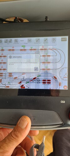

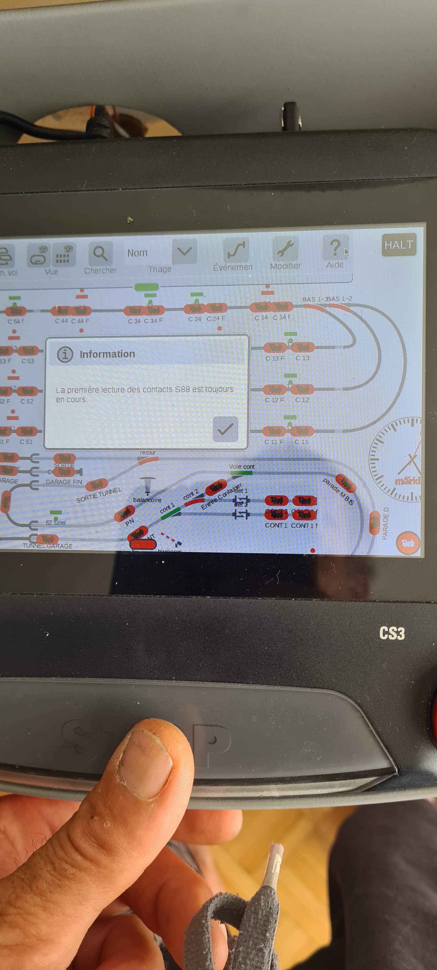

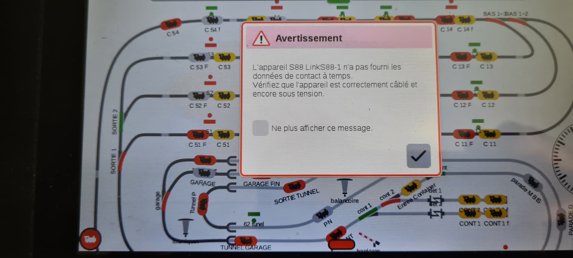

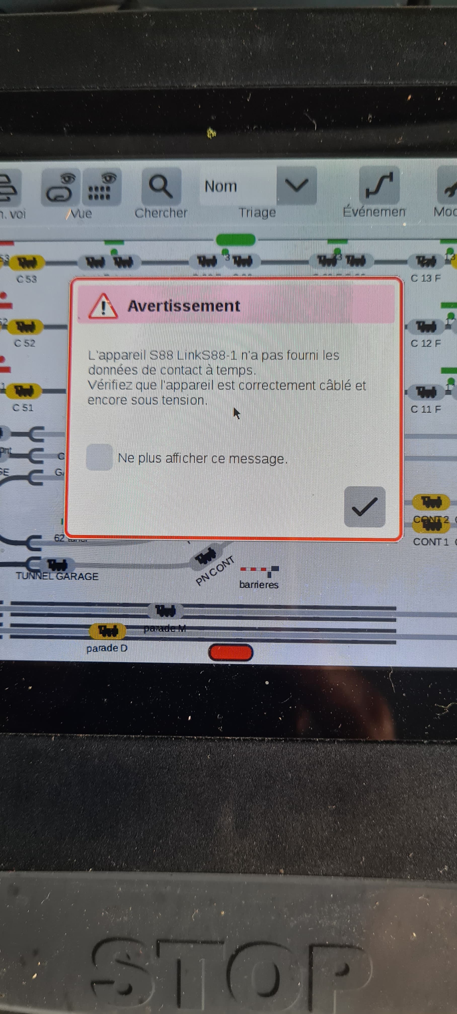

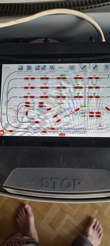

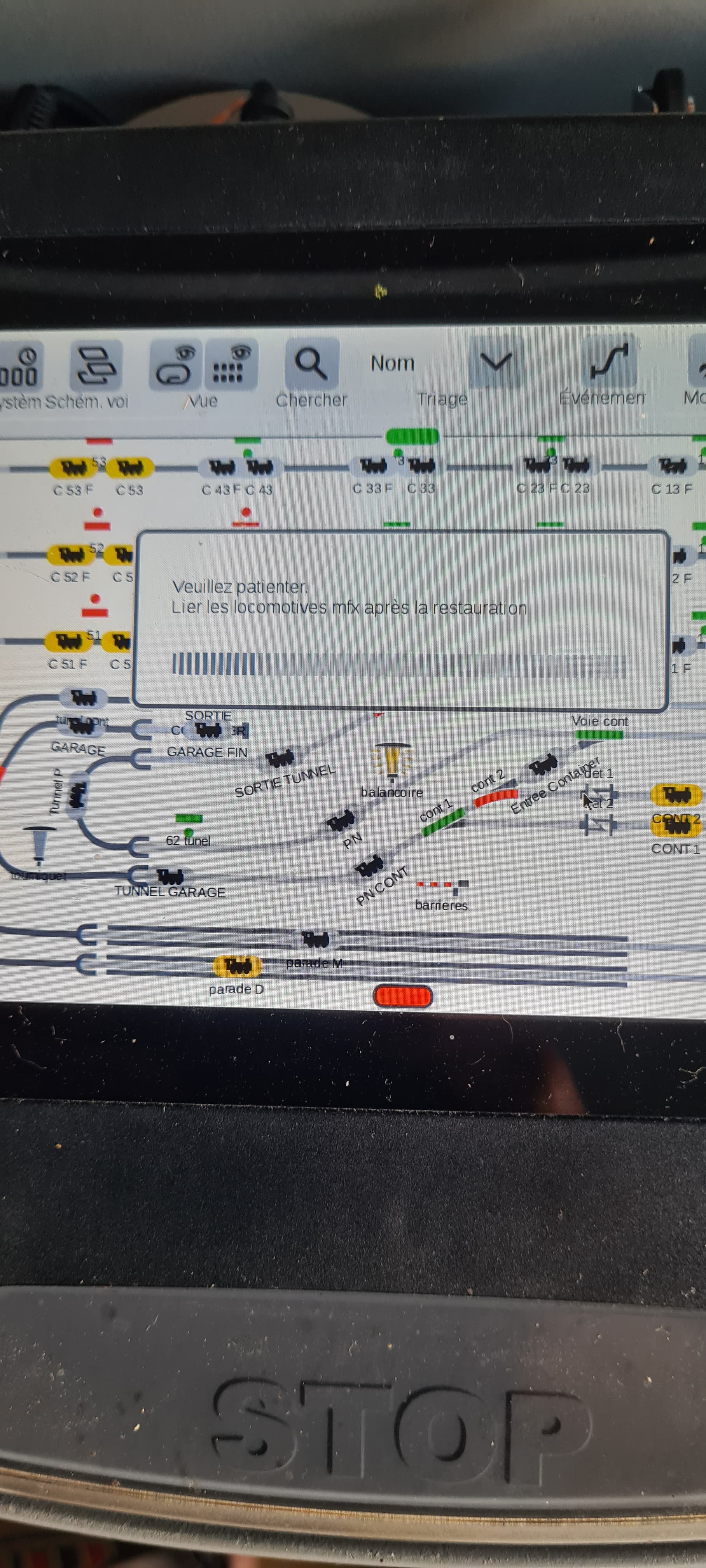

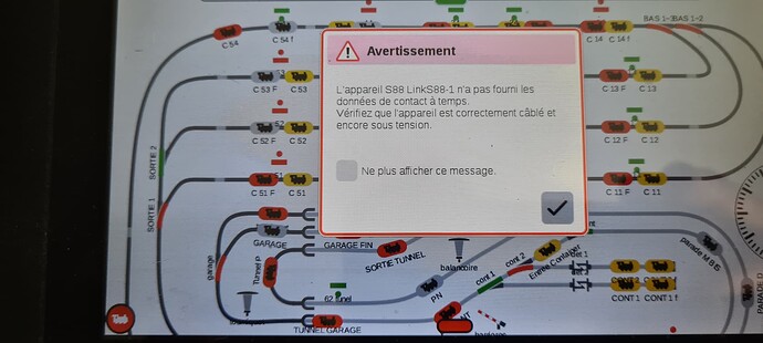

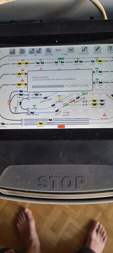

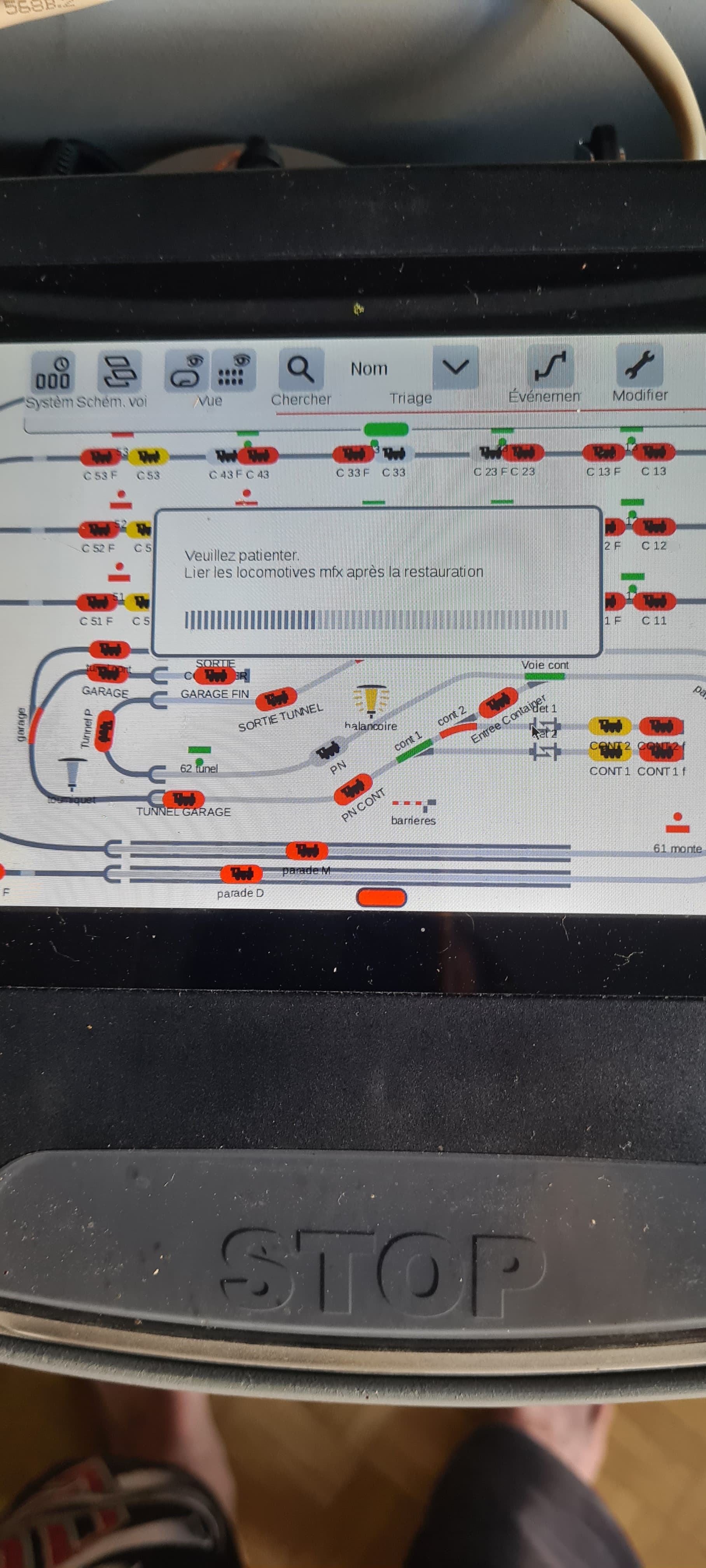

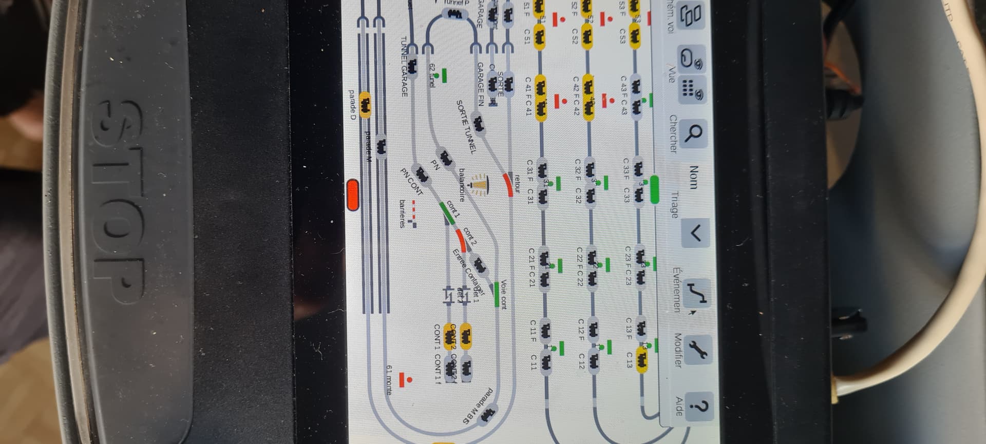

Quelques photos de ce qui cest passe a l’allumage
CCest la date et l’heure 18h 48m11s pour la premiere
Suite photos
Tout ca en 3 minutes

Pourquoi: le fait qu’il tarde à répondre à la CS3 (Voir plus haut la photo 'l’appareil Link88-1 n’a pas fournit les informations à temps") indique clairement un dérangement de celui-ci).

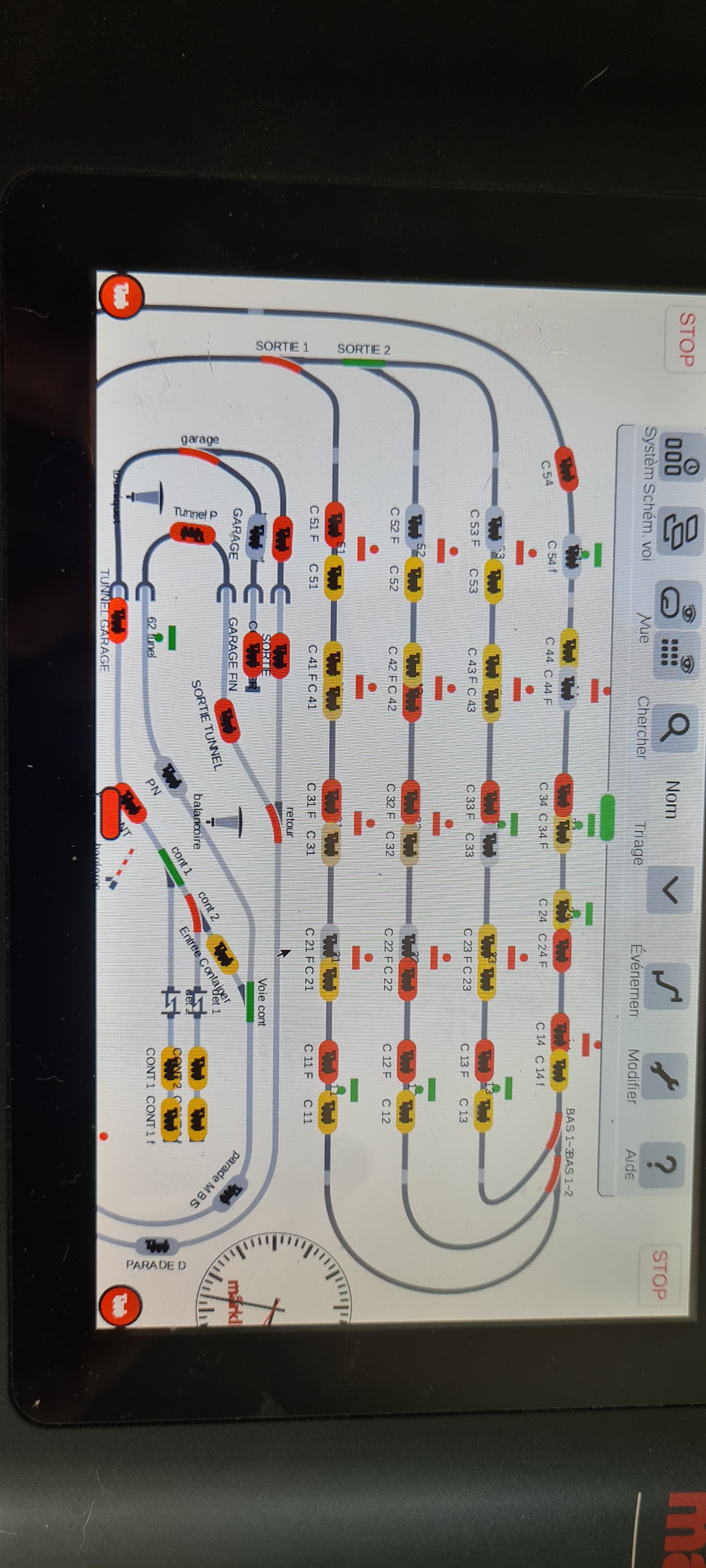

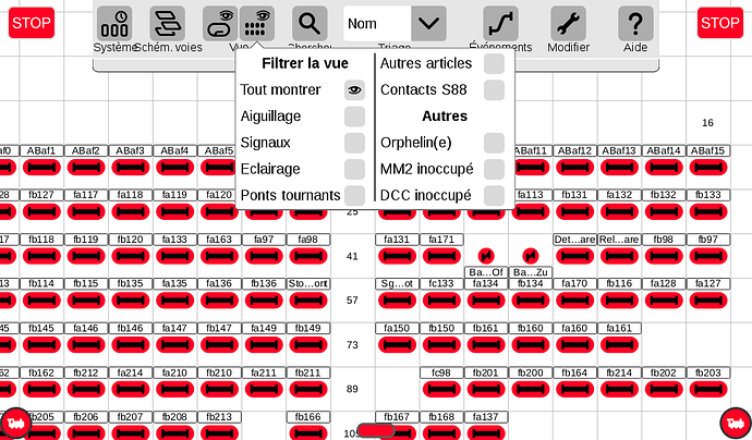

Créer un tableau de surveillance des capteurs est une bonne idée
Voici ce que cela donne chez moi
Ici les capteurs sont rouges car le Link88 n’est pas raccordé.

L88 en solo, plus longueurs de bus a zéro
Eteindre tout rallumer
Ca delire,
un coup ca marche avec longueurs revenues fausses ( toujours les memes 2,3,1)demmarage en mode stop, barre stop allumée.
Contacts majoritairement gris sauf qquns jaunes qui correspondent aux presences réelles en.lien avec le L88
Les autre ne fonctionnent pas
Reseau jouable événements en gris mais fonctionne pas cest pas complètement branché 25% seulement

Rouge partout démarrage en mode halt, barre de stop eteint lancement cs3 , injouable et message premiere lecture pas fini…MAIS longueurs de bus inchangées (0,0,0)…
Comme sil n’étais pas allumé et pourtant , a part la multiprise pas touché au convertisseur …
