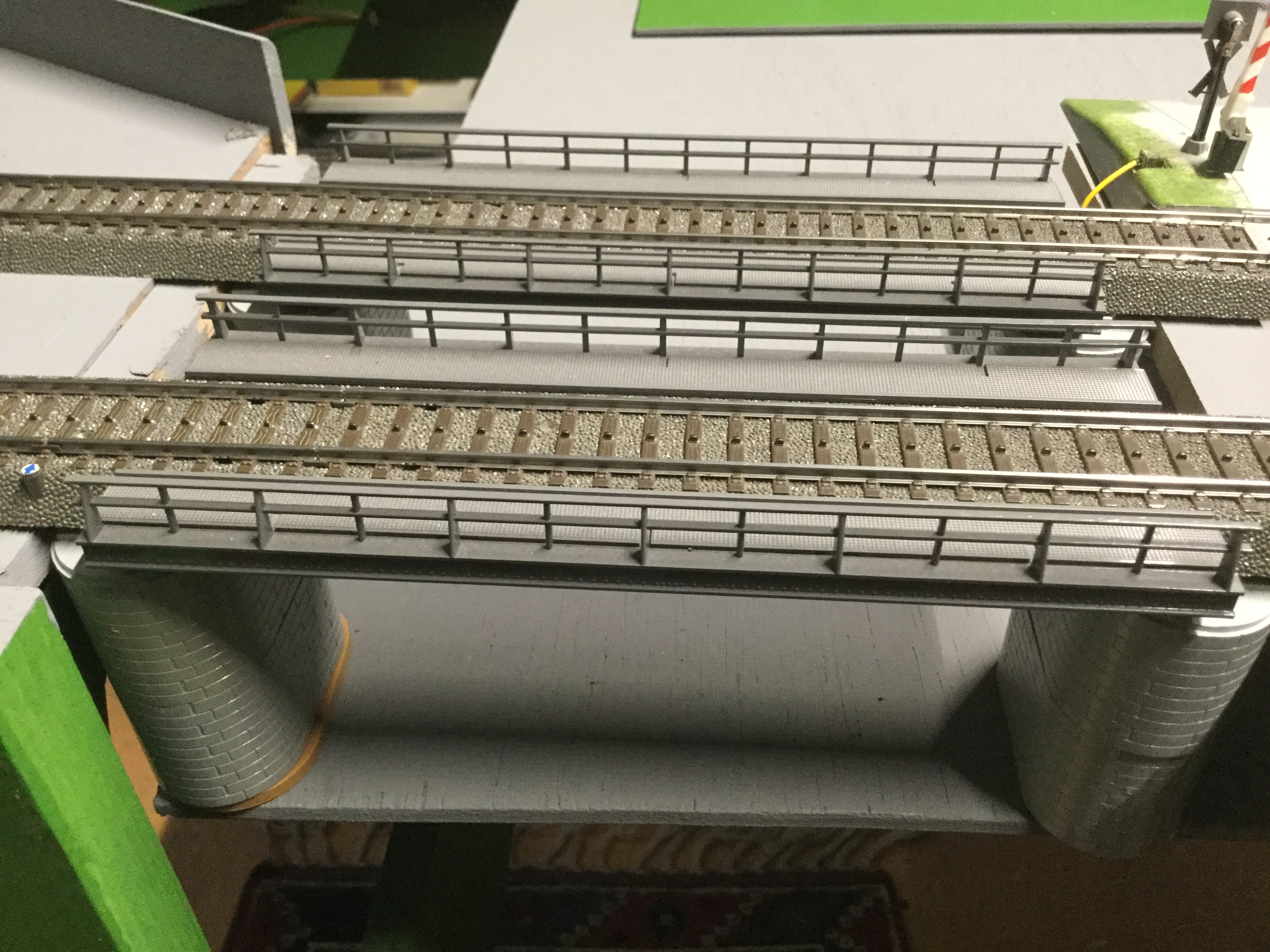

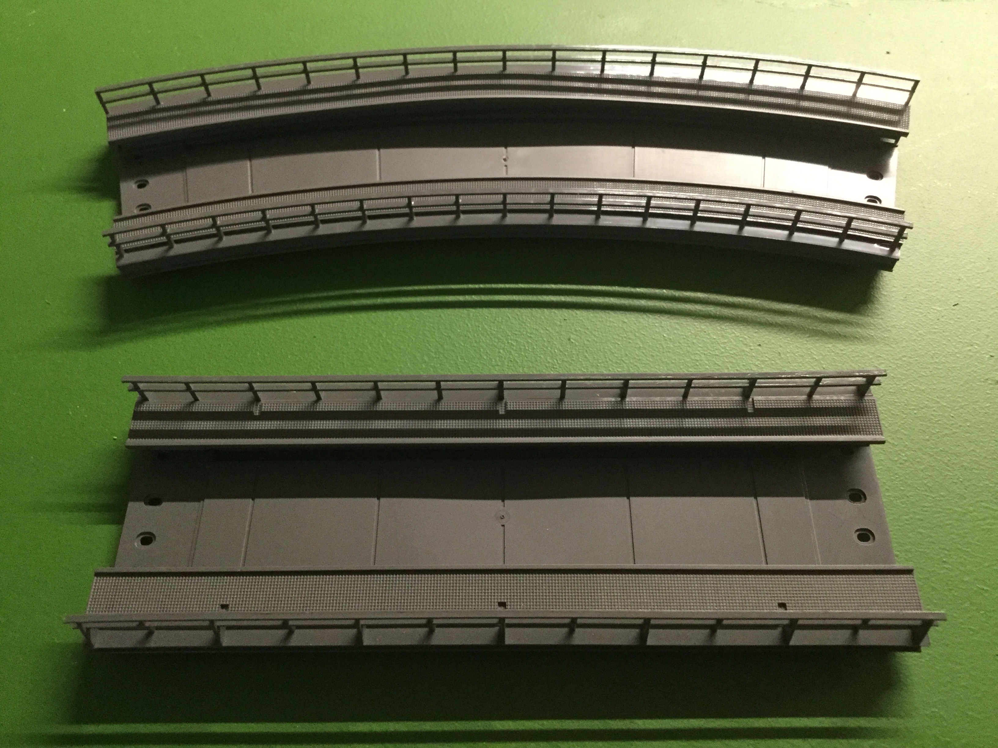

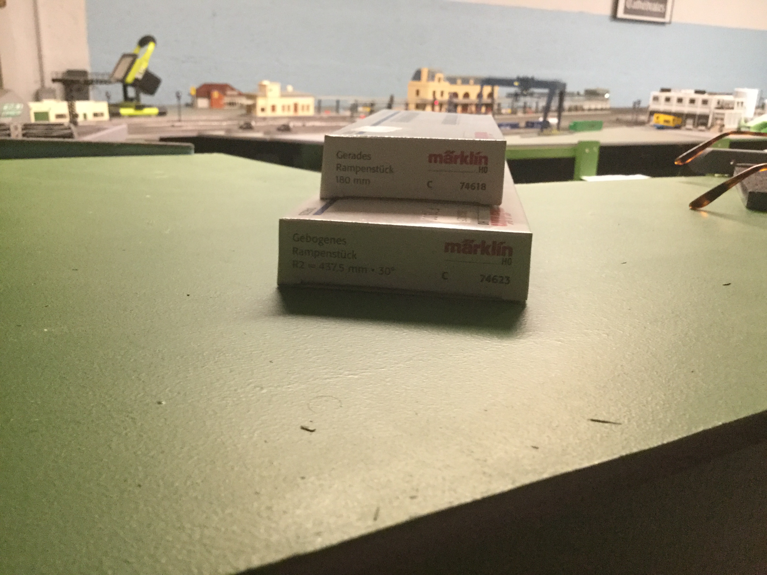

Bonsoir Cyril,
Ci dessous photos comme demandé: pour rail C rampe droite et courbe, boites, en situation.
Errol.
