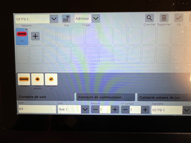

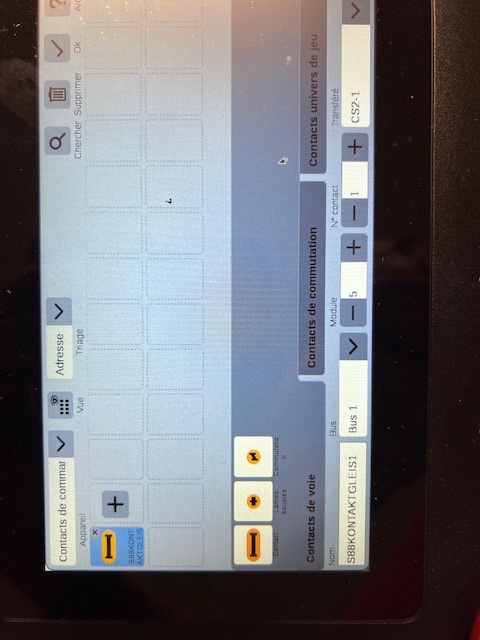

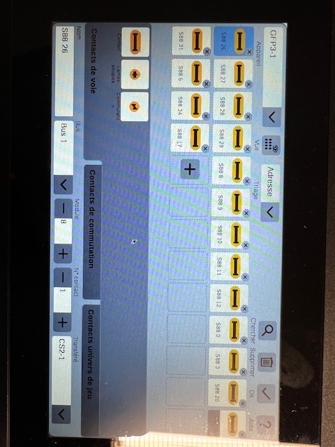

Une quinzaine de s88 se met dans GFP3-1. Ils sont tous de couleur JAUNE. Et un s88 se met dans contacts de commande.
(Je les ai supprimés, j’ai fait une copie de secours puis une restauration, ils sont revenus !!!)

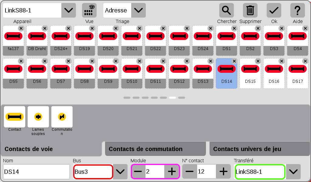

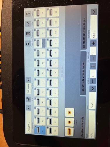

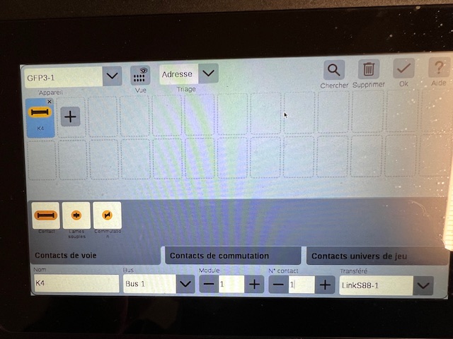

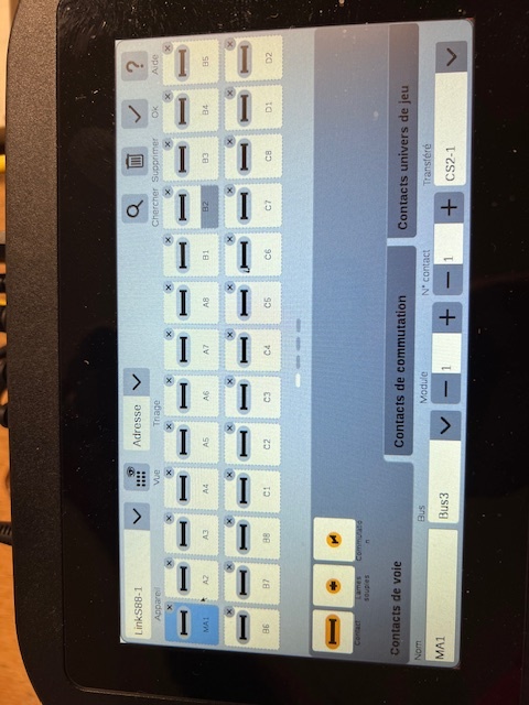

Les “bons” s88 sont bien dans Links88-1, couleur GRISE, mais impossible de changer la case transfert, CS2-1 revient toujours.
Dans cette configuration, l’automatisme fonctionne mais j’ai des évènements indésirables qui se déclenchent. Si je supprime tous les s88 présents dans GFP3-1 ainsi que celui dans contacts de commande, j’ai un message d’erreur (locomotive blocage des évènements en rouge) et plus aucun automatisme !!!

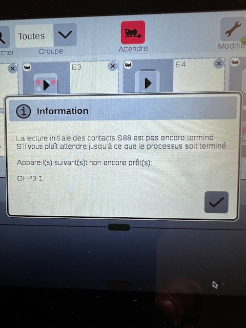

  • la deuxième photo indique une non-connection du GFP3-1 à la CS3 et donc une impossibilité pour la CS3 de démarrer tout automatisme
Question; votre GFP3-1 designe-t-il le Linl88 externe? Car sinon pour le Link88 interne ne serait-il pas connecté à la CS3 (vous n’avew aucun moyen de connecter / déconnecter)

  • les contacts sont soit rouges (pas encore scrutés, le Link88 n’est pas connecté) soit jaune le contact est fermé ou gris le contact est ouvert.
Vous écrivez “Une quinzaine de s88 se met dans GFP3-1” C’est VOUS qui décidez dans quelle rubrique un nouveau contact est à affecrer (dans mon cas, en haut à gauche on me propose LinkS88-1 ou Contact de commande (Steuerkontakte) et il faut faire son choix AVANT d’insérer un nouveau contact. Dans votre cas, il devrait y avoir TROIS choix: le Link88 interne, le Link88 externe et le contacts de commande.
La configuration est sauvegardée et à la restoration vous DEVEZ récupérer LA MEME.

      Voici un exemple d’écran pour insérer de nouveaux contacts sur le Link88 externe numéro 1 dans ce cas.

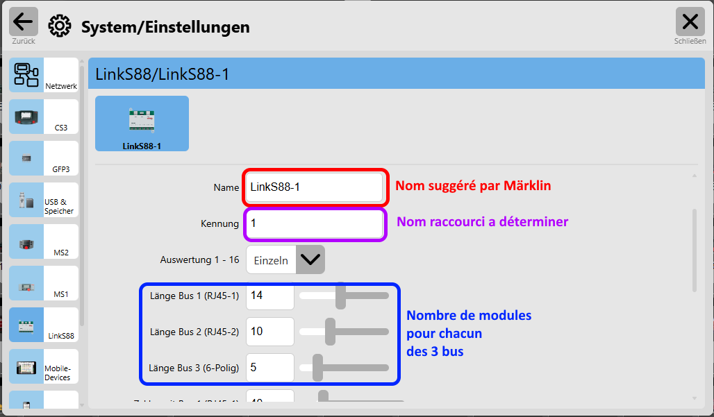

  • renseignez les Link88 (nombre de modules ) pour le L88 interne et pour les 3 bus du L88 Externe.
    Voici un exemple de configuration pour mon Link88 (externe bien sur)

Le GFP3-1 représente manifestement le L88 interne (que je n’utiliserai pas, au moins dans un premier temps). Et comme pour vous, le LinkS88-1 désigne le L88 60883.
Votre première photo confirme un problème, à savoir que sur la case “transféré” vous avez LinkS88-1 et moi CS2. Si je change pour LinkS88-1, CS2 revient systématiquement…

Je viens de faire un test d’installation (sans 60881). A droite, le GFP3-1 ne reste pas, LinkS88-1 revient systématiquement. Est-ce normal ? Est-ce un problème ?
C’est le problème que j’avais initialement, j’avais toujours CS2…
