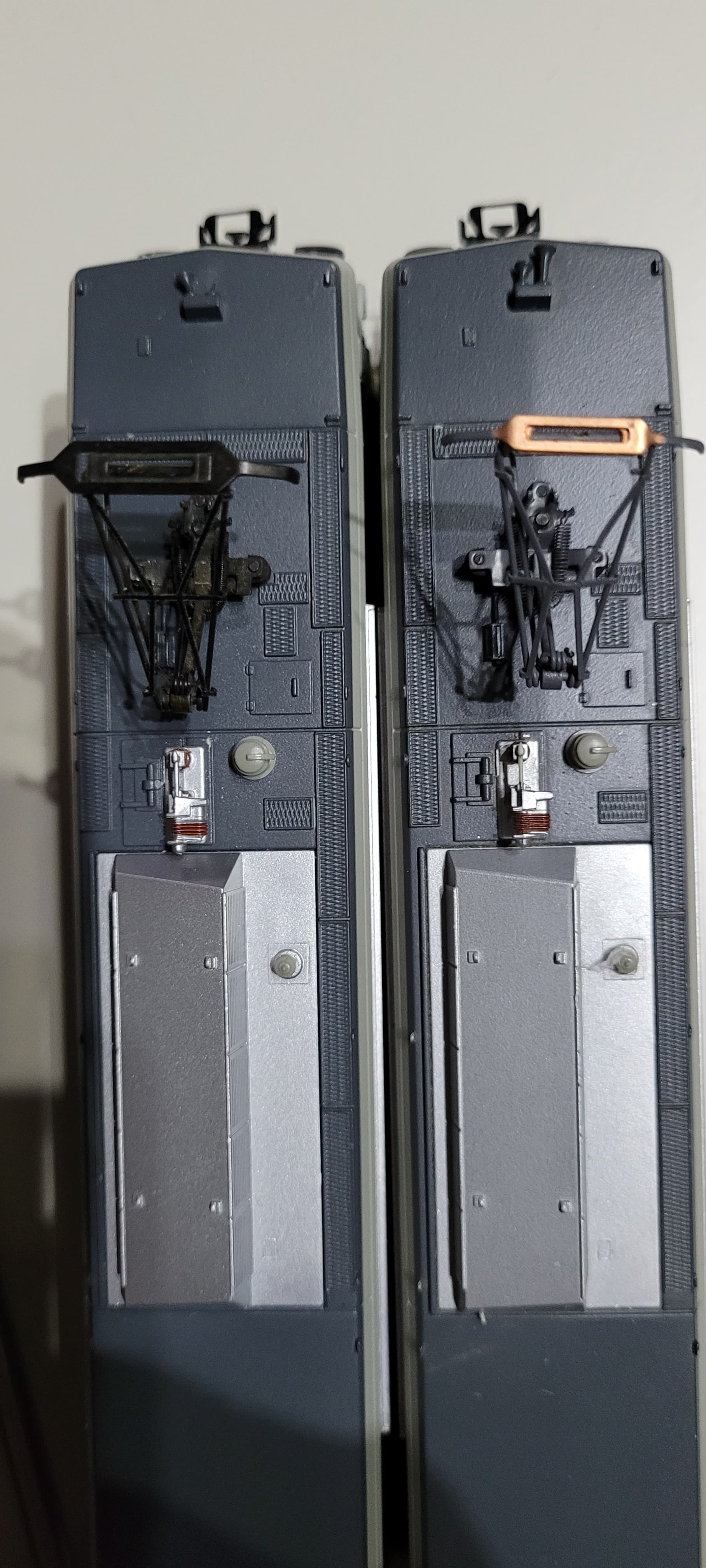

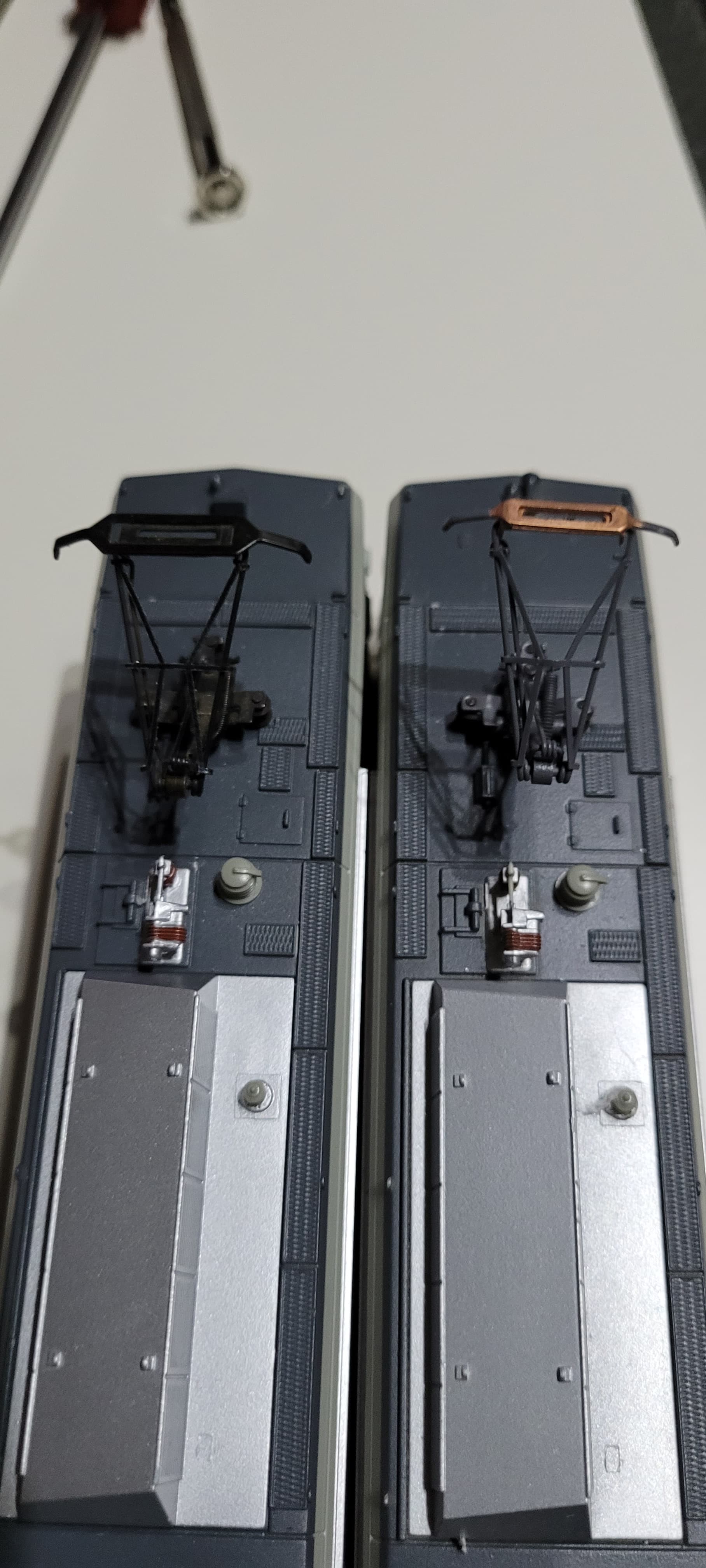

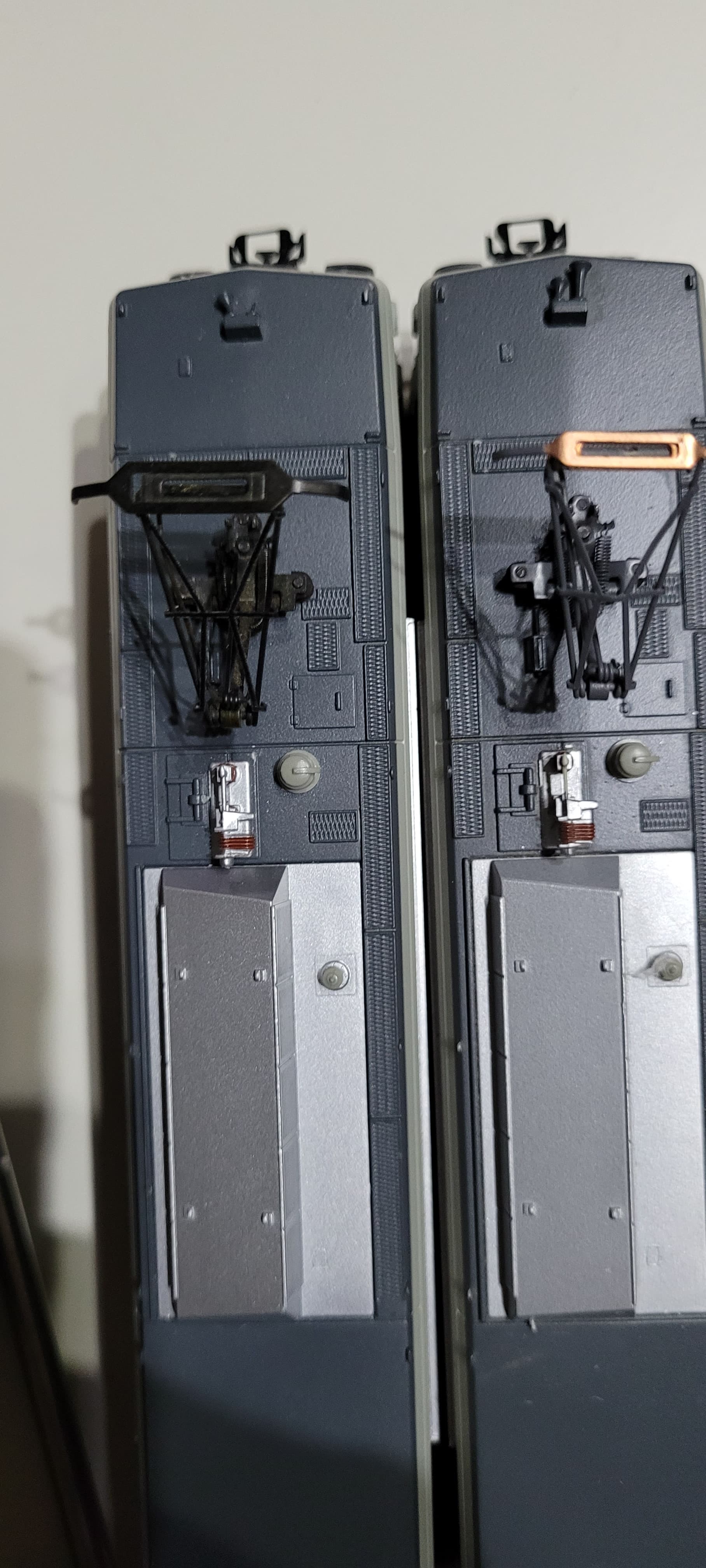

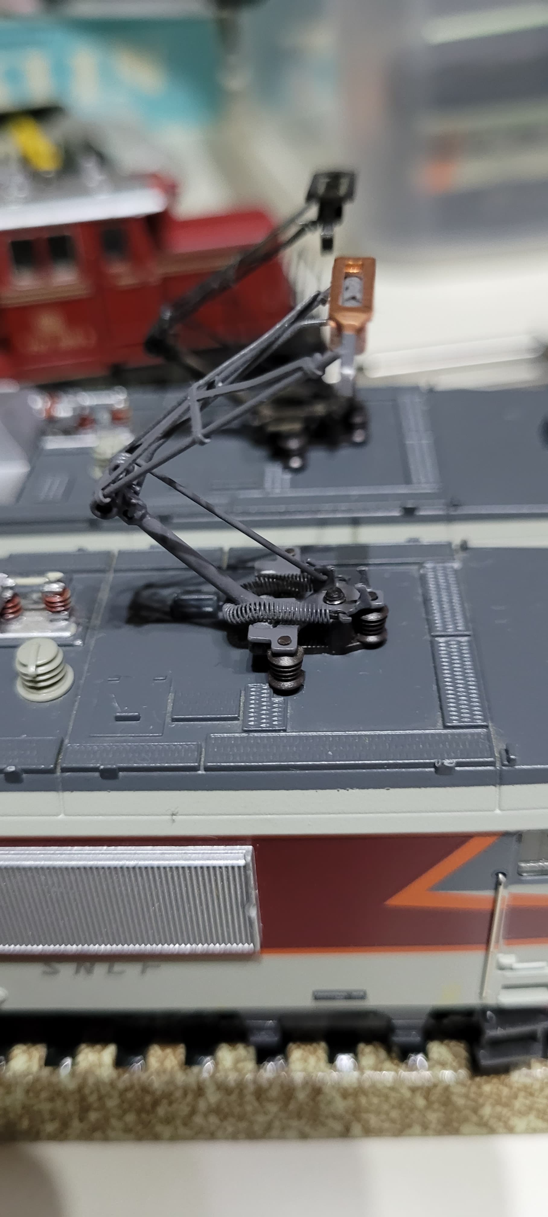

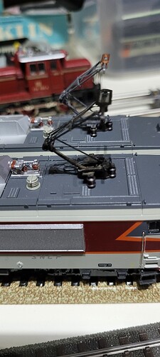

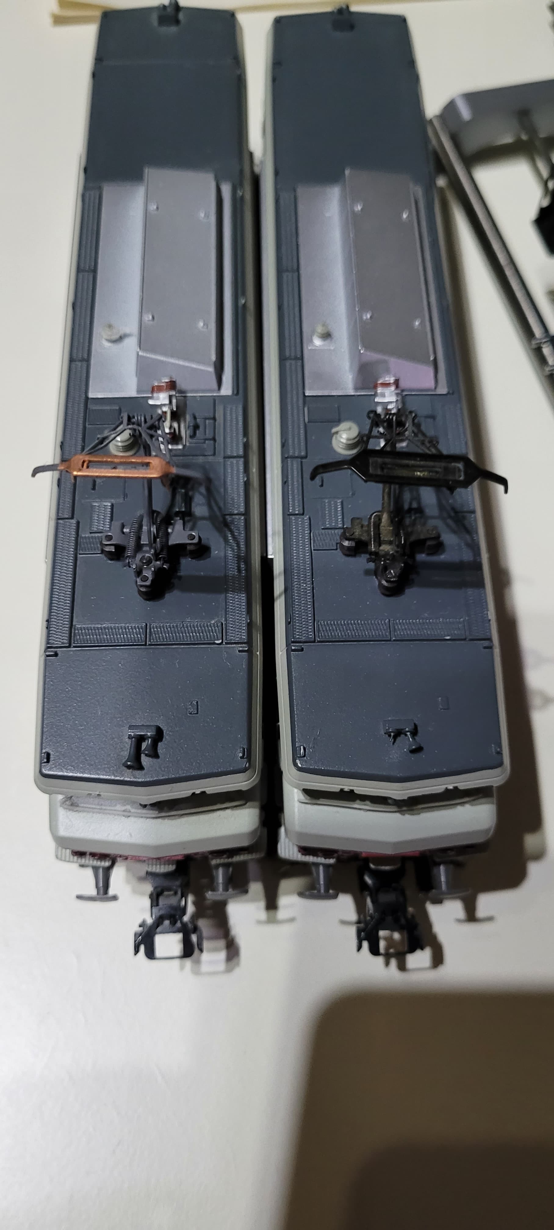

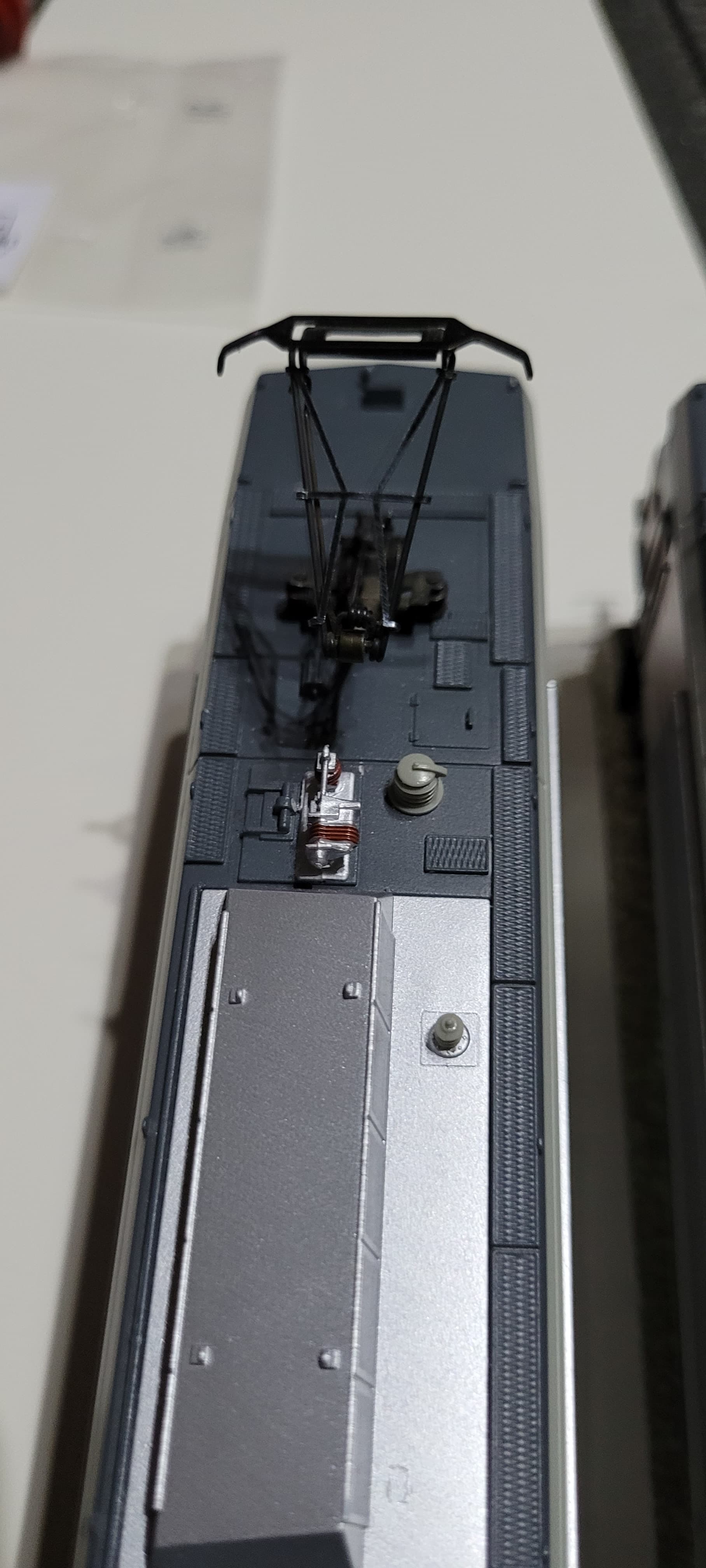

Pour moi cela reste deux pantographes bien différent.
Les fixations sont compatibles, mais le Märklin est bien plus massif car conçu dans un but d’être fonctionnelle avec la caténaire de la marque. Il a la largeur des pantographes allemands (qui est la même que les 1500V DC Midi français), alors que le Roco est plus fin et à l’échelle.
Je n’ai que deux machines Roco ayant ces pantographes, et au vu de la large production à ce niveau je suis loin de connaitre toutes les variantes ayant existé au cours des années.

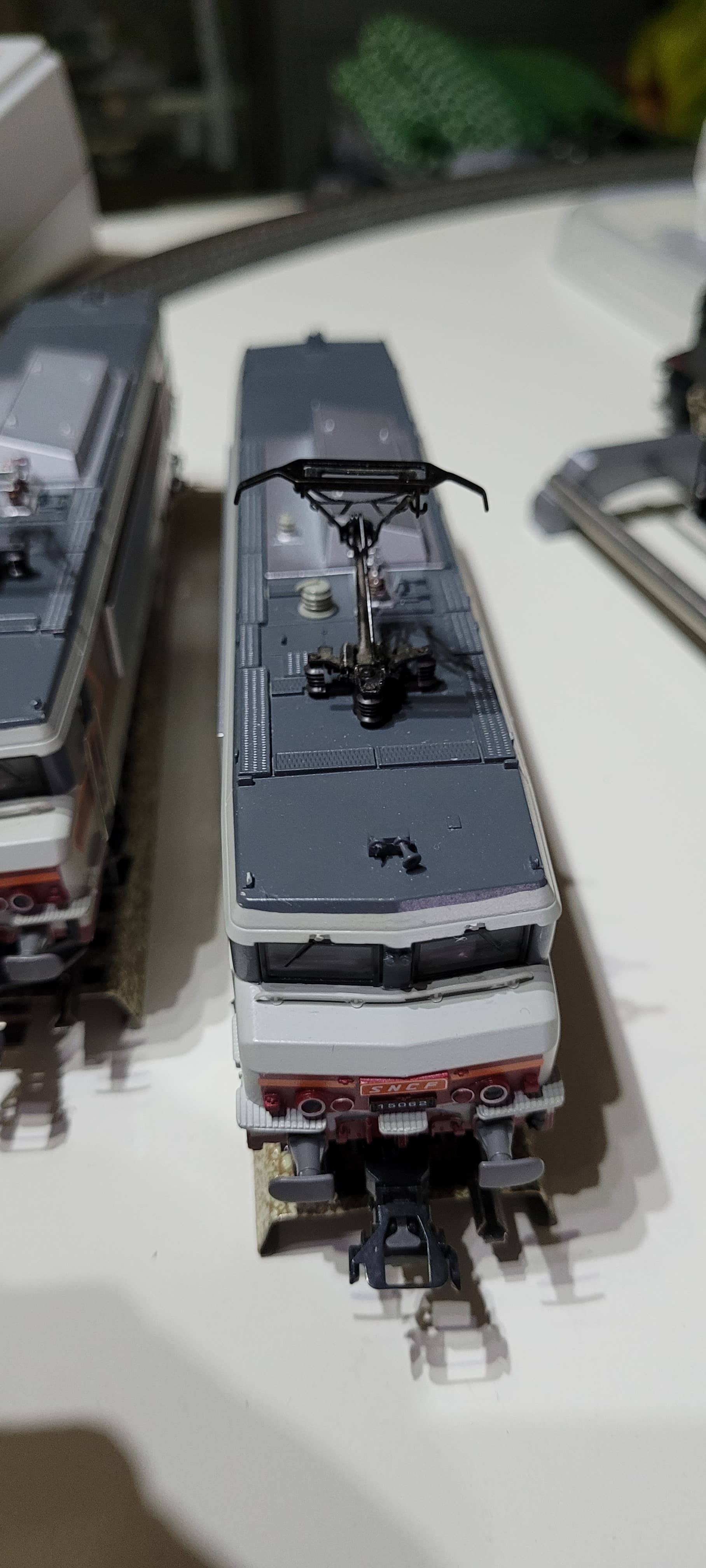

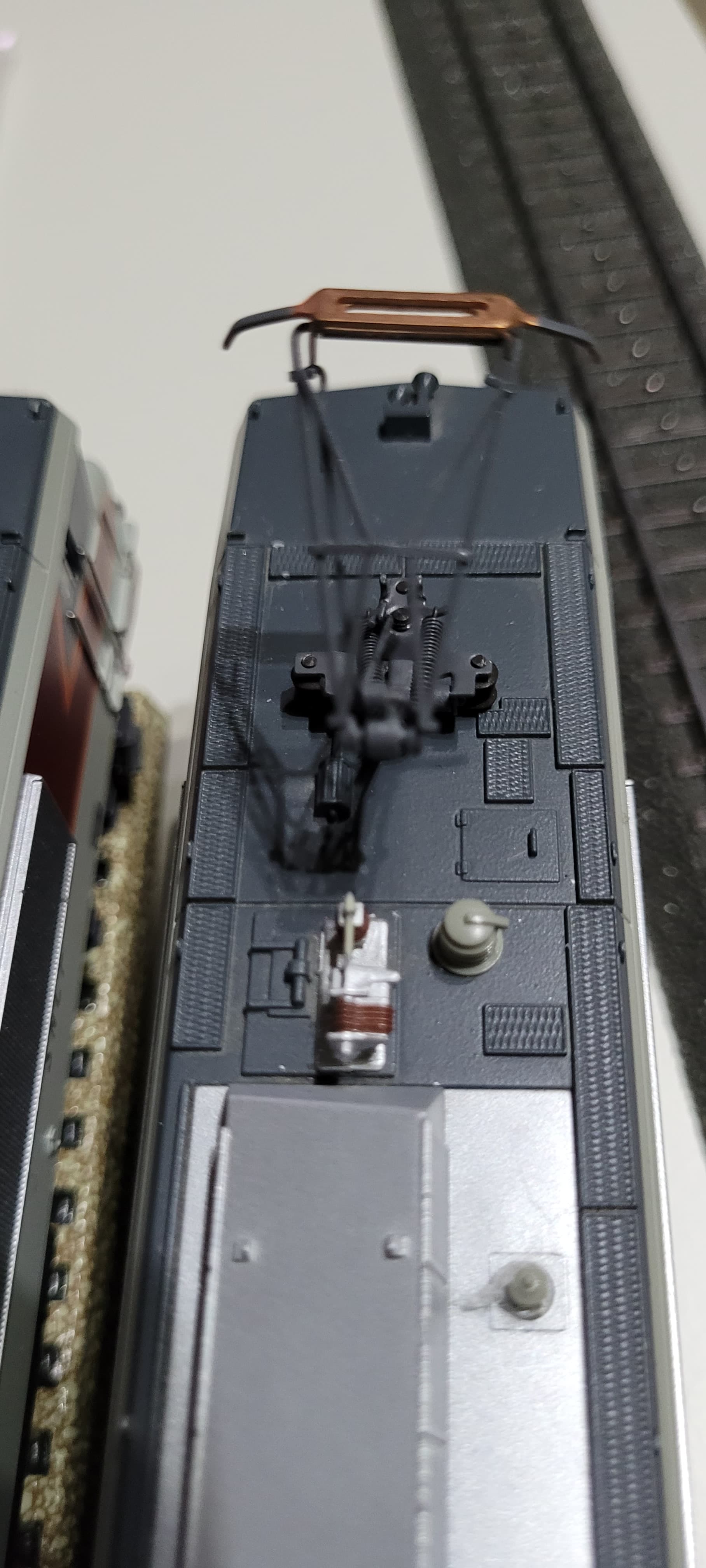

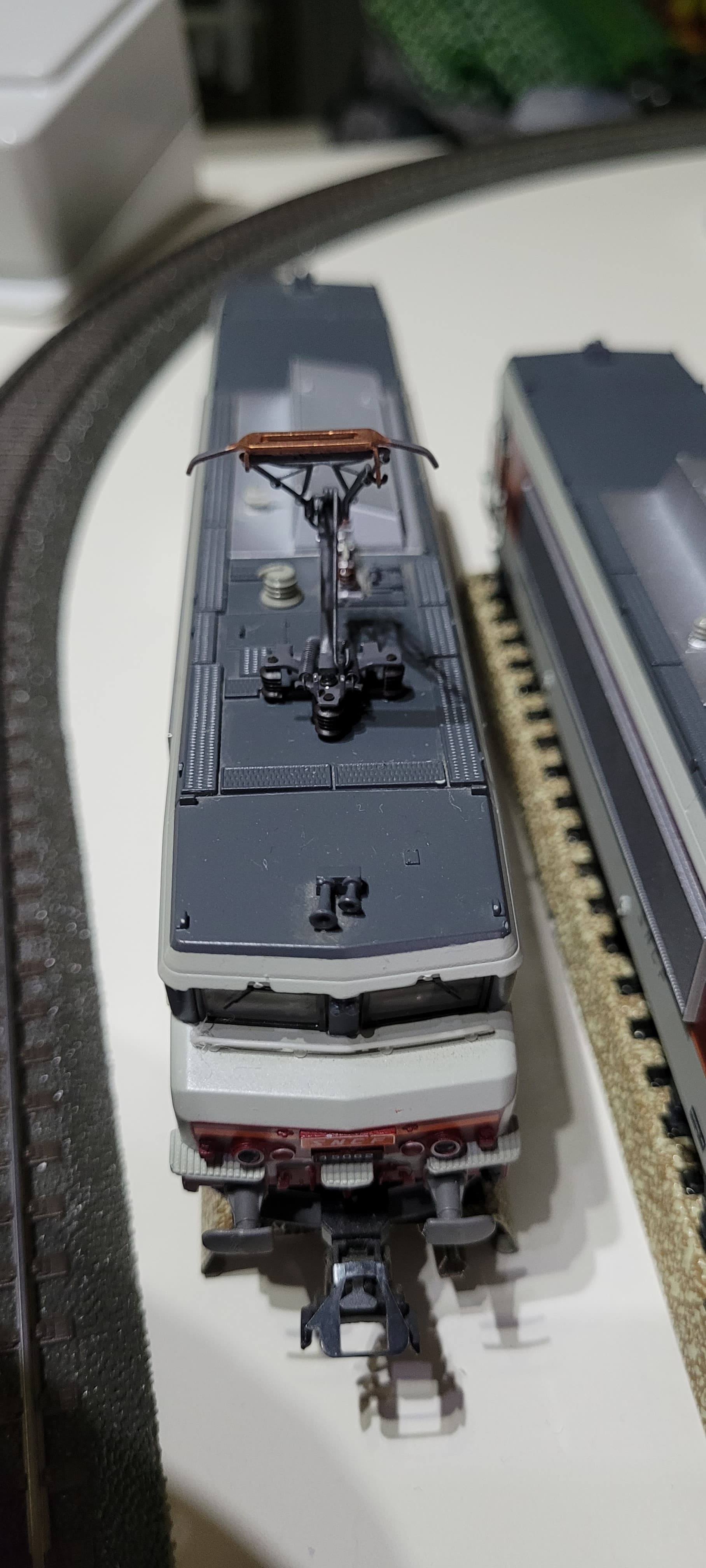

J’ai reçu, après quelques péripéties avec la poste, le panto repéré par Bertrand. Rien de mieux que quelques photos pour le comparer avec celui d’origine.
