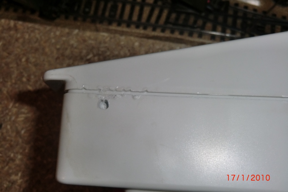

Son idée pour l’ouvrir est de percer les petits ronds (espèce de goupille en plastique) avec un foret de 0.5mm.
**Inconvénient : ** On verra qu’il sera ouvert, il sera impossible de le cacher mais on peut ensuite tarauder le reste du plastique pour insérer une petite visse si on le répare (ou s’il n’a rien du tout :laughing: )
**Avantage : ** Il sera ouvert :lol!:

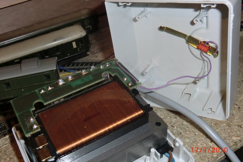

Comme il n’y avait pas de photos, et que je trouve ça dommage car quelques personnes ont des soucis avec les fiches et autres, je vous propose les photos du miens que j’ai ouvert.

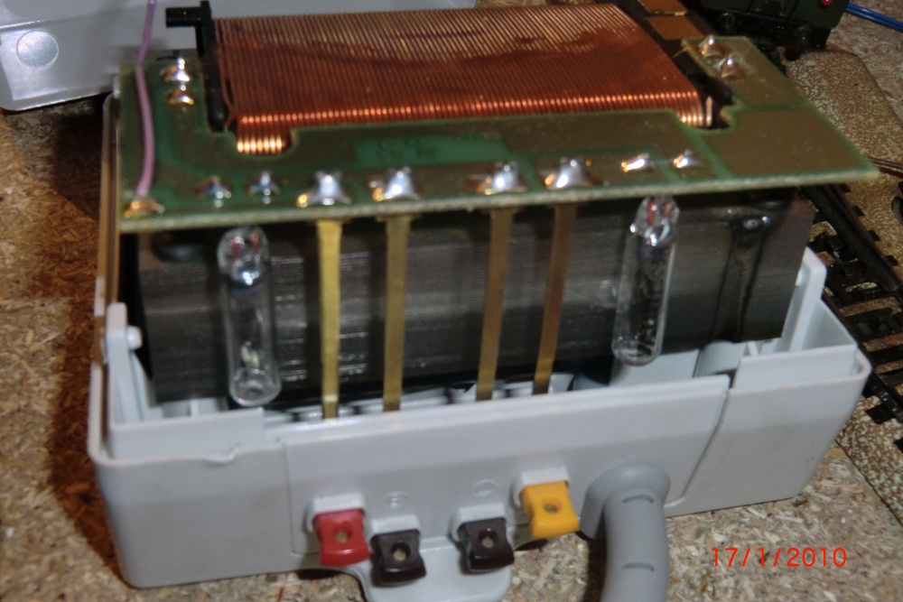

Beaucoup de graisse sur la bobine, le “frotteur” assez sale mais rien d’anormale.
Je teste une loco et c’est reparti !! :cheers:
Quel a été le problème ? Je ne sais pas vraiment, je ne pense pas que ce soit la graisse ou le “frotteur” mais bon cela fonctionne :smiley:

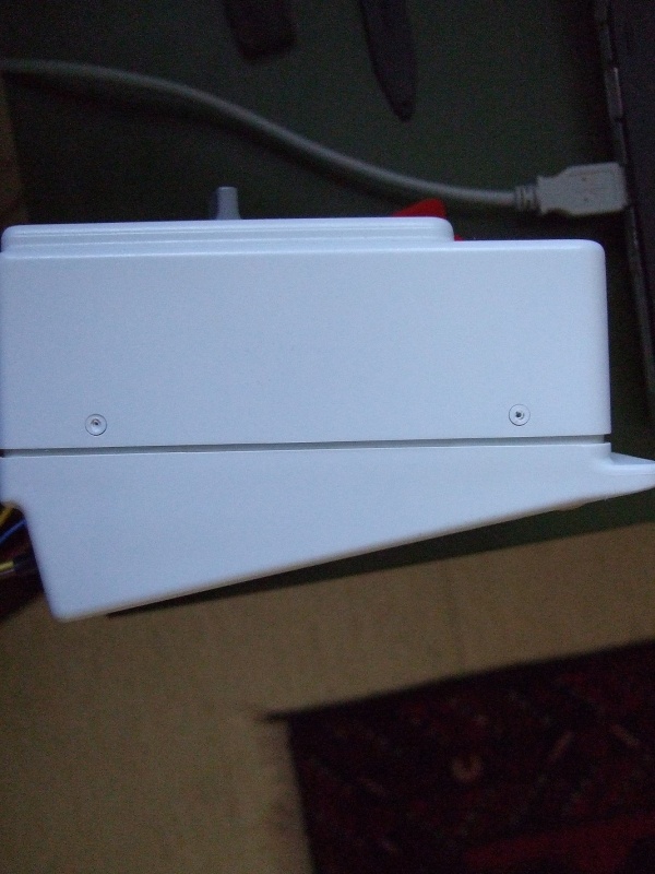

Je mets des visses, le transfo est fermé et hop !

sans destruction, il y a aussi simple, prendre une petite vrille (à bois) et la planter dans les fameux “petits ronds” et tourner pour la rentrer plus (comme un tire-bouchon) puis tirer dessus quand la force le permet, il est ensuite possible de les remettre et extérieurement, il subsiste juste le petit trou de la dite vrille

    -la soudure d’ un fil qui a lâchée , j’ ai fait comme toi , je l’ ai ouvert
    une soudure et hop ,c’ est repartit.
    j’ ai scotché l’ ensemble , bon , c’ est vrai que c’ est pas très beau…
mais , au moins sa fonctionne… :lol!:
oui ils sont pas simple à retirer la première fois, mais j’ai trouvé cette astuce sur le NET et utilisée pour ouvrir quelques-uns des miens, un 6032 inutilisé et une 6021 en panne et le seul soucis, est de ne pas perdre les “bitognos” une fois enlevé, ils se remettent et peuvent se retirer

Petites photo pour voir les “séquelles” de l’intervention très limitées.
coté petit forêt + vis : j’avais trouvé que cela faisait trop de dégât :wink:
Coté petite vrille
L’outil miracle à coté d’un forêt de 2 mm
Je l’ai redémontré lorsque j’ai voulu m’en servir comme booster pour voir comment était réalisée la protection. il suffit d’engager suffisamment la vrille (2mm) dans la petite “clavette” plastique" et tirer. Il n’y a pas beaucoup de traces :smiley:
Amitiés bretonnes
Je crois que la vrille remporte le match niveau propreté contre le foret :grad:
Vive la vrille :cheers:
