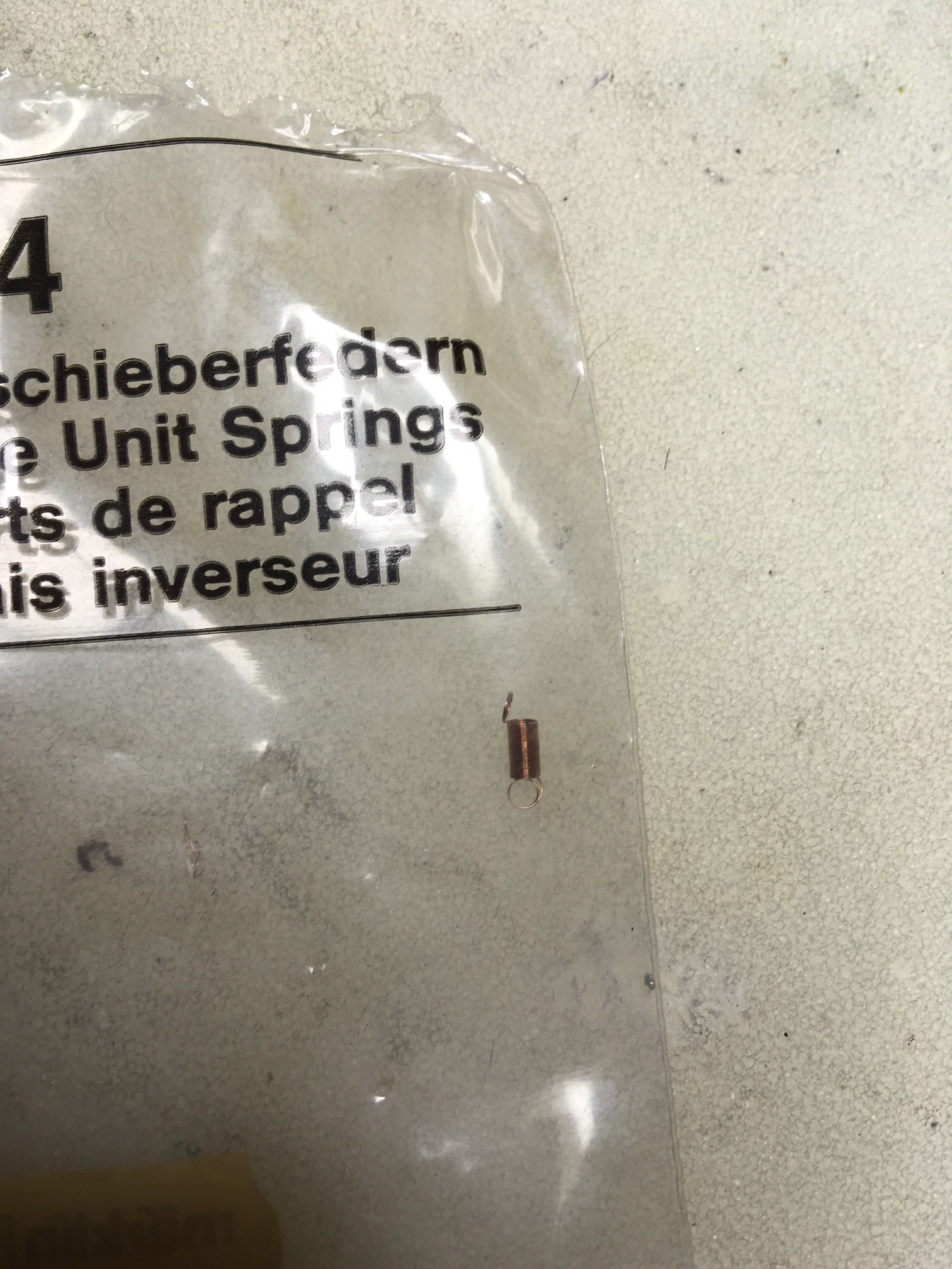

Dans mon stock de pièces j’ai des 7194, mais je ne sais pas si ce n’était pas pour la voie M ou un inverseur analogique ?
Comme je n’ai pas d’aiguillage voie c sous les yeux ?
ci-joint une photo si cela peu t’aider.
Merci Philippe pour ta rapidité,
Mais celui de la voie C est plus long, env 15 mm et un peu plus de 1mm de section.
Sincèrement Mark
