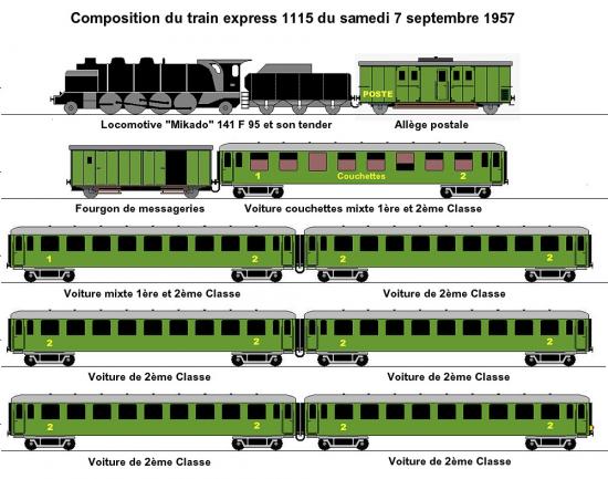

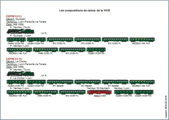

Quelques photos, mais je ne sais si cela répondra à tes questions, enfin, la gentillesse reste, j’espère :wink:

Comme on peut le constater sur les schémas de composition envoyés par Christian, il était une règle de sécurité à la SNCF d’intercaler systématiquement un ou deux fourgons derrière l’engin de traction afin qu’ils servent de “fusibles” protecteurs pour les voitures suivantes en cas de collision ou de déraillement.
Selon les circonstances, cela n’a pas toujours “bien marché”. Ainsi par exemple lors du déraillement du Paris – Nîmes à Nozières-Brignon le 7 septembre 1957. Les deux fourgons situés derrière le tender de la 141F, tous deux à deux essieux et en bois, ont été pulvérisés et basculés sans servir d’amortisseur aux lourdes voitures qui suivaient et qui se sont encastrées les unes dans les autres, avec les plateformes d’extrémité littéralement explosées.

Voici à titre d’exemple quelques extraits du vademecum de compositions des trains de Paris-Austerlitz à l’été 1971 :
