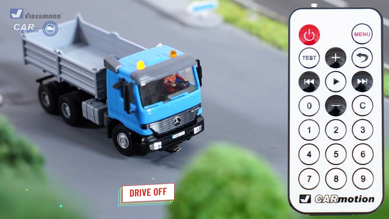

Oui, au centre (au niveau du fil de guidage), on va détecter tous les véhicules, à droite et à gauche on va détecter “les autres” dans mon cas (1) les bus et (2) les camions.
Cette disposition fonctionne aussi pour le CarMotion de Viessmann
Il est compatible avec le Faller Car System mais en plus:
  • dispose d’un espacement automatique des véhicules
  • dispose de controle de vitesse (ralentit dans les virages, etc
  • peut être rechargé en dynamique SUR la route
  • clignotants warnings, feu de recul
  • ralentis et accélérations progressives
  • transfert par infra rouge en plus des commandes magnetiques
  • accélérations, clignotants peuvent être commandés par des micro-aimants dans la route
  • peut faire marche arrière sur une distance réduite.
