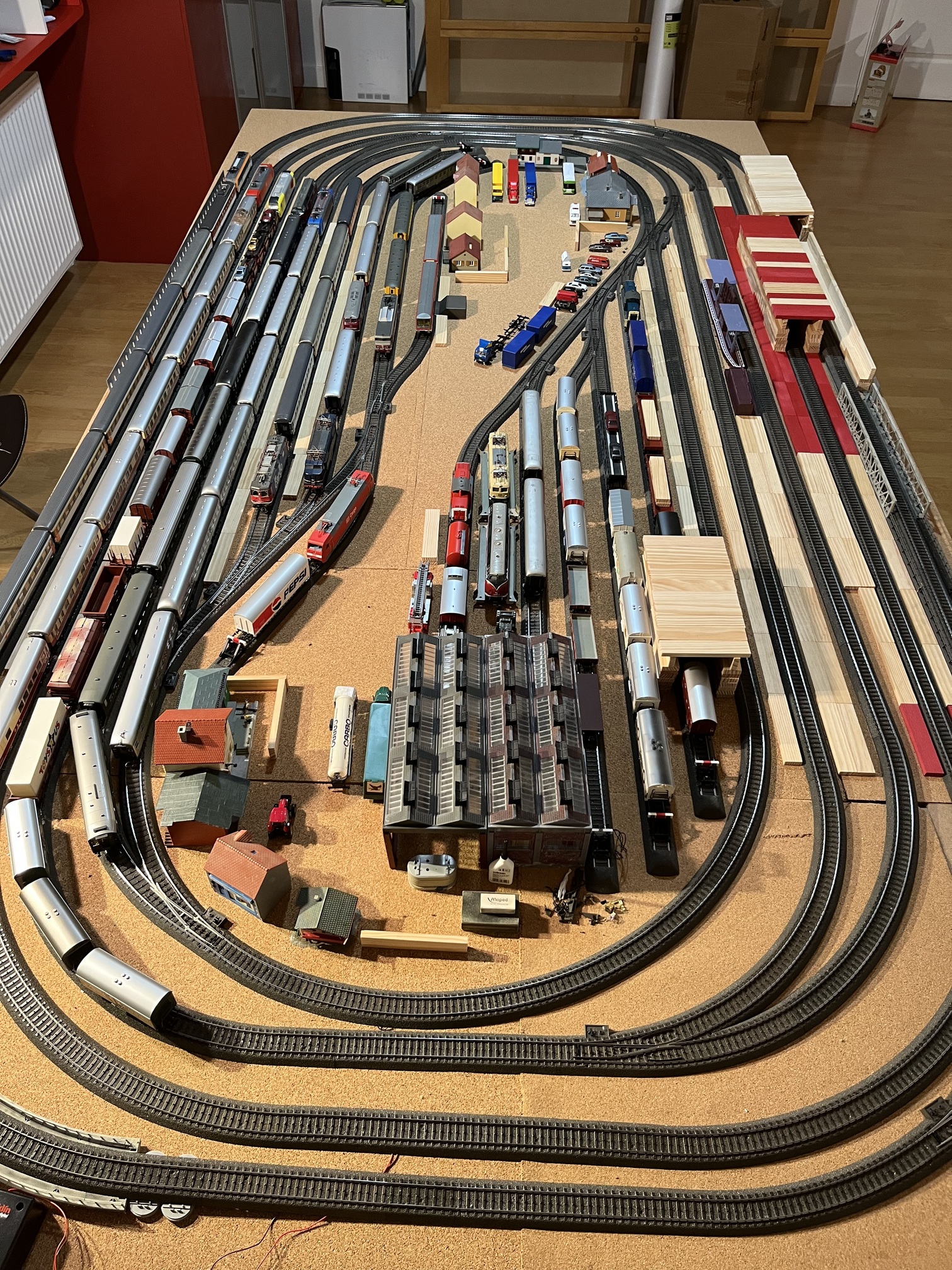

Bonjour, je reprend ce thread car il y a beaucoup d’info pour faire évoluer son réseau. Aujourd’hui ma MS permet d’avoir 4 locos en fonctionnement sans aucun problème, il a suffit de re-alimenter sur 2 points du réseau pour résoudre les pertes de puissance. Je m’attaque maintenant à ajouter un niveau avec une boucle supplémentaire et des voies de garage, cela devrait me permettre de faire tourner une 5eme loco. Je verrais bien si la MS suit, a part les locos (15 en tension), j’ai très peu de consommateurs, je suis donc confiant à condition bien sûr de ré-alimenter correctement. Très intéressant ces boîtiers en alternative d’une MS3, ça sera la prochaine étape.
Personnellement j’alimente un réseau en C et M de ± 150 m et je n’ai pas de problème.
J’ai déjà fait tourné 3 locos en même temps sans problème.
Mais j’ai mis les LED des aiguillages M et les ampoules des aiguillages C sur des circuits différents
