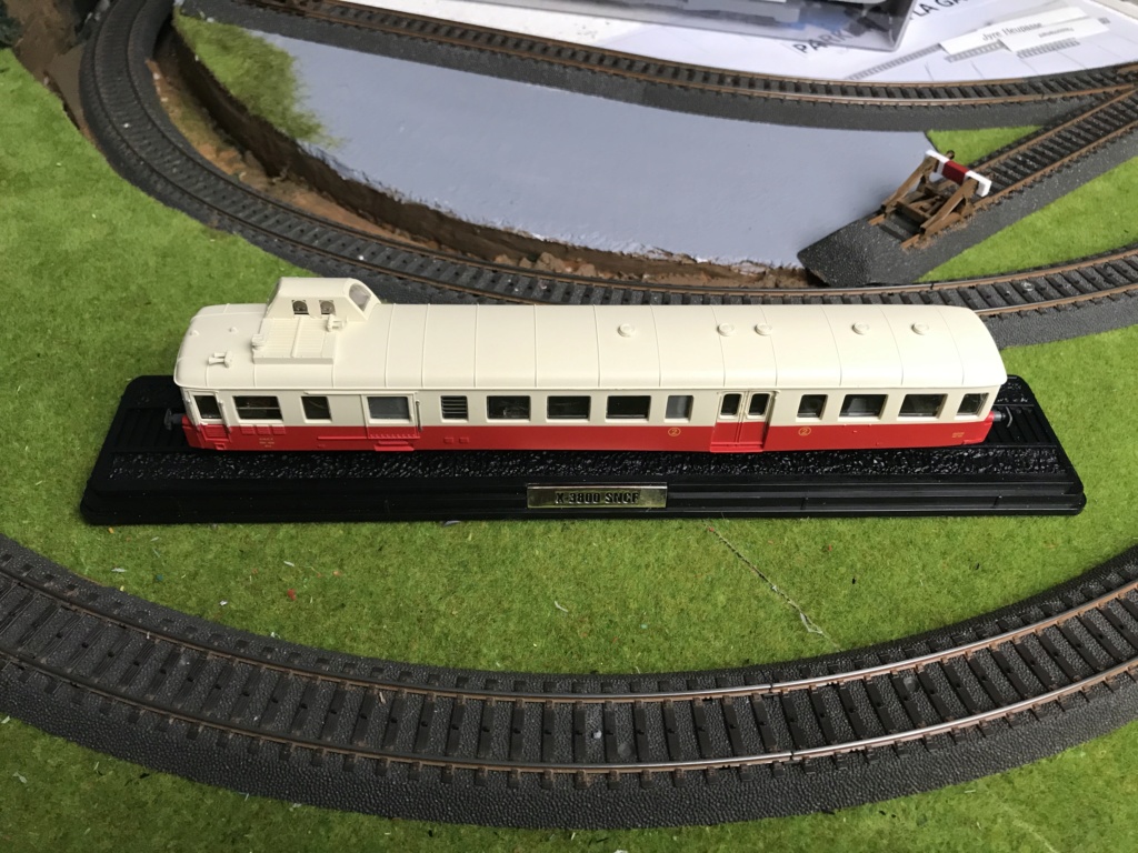

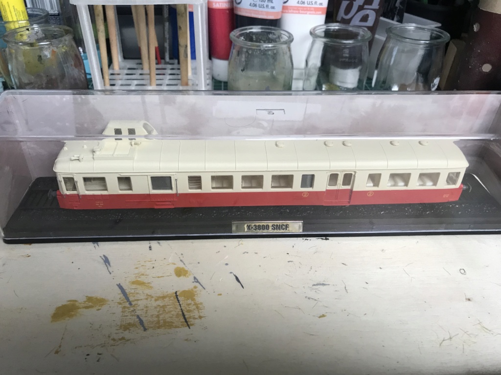

Le “Picasso” ATLAS :

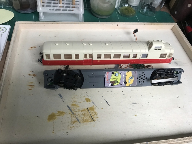

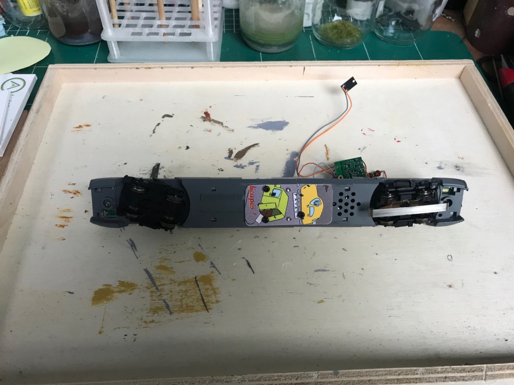

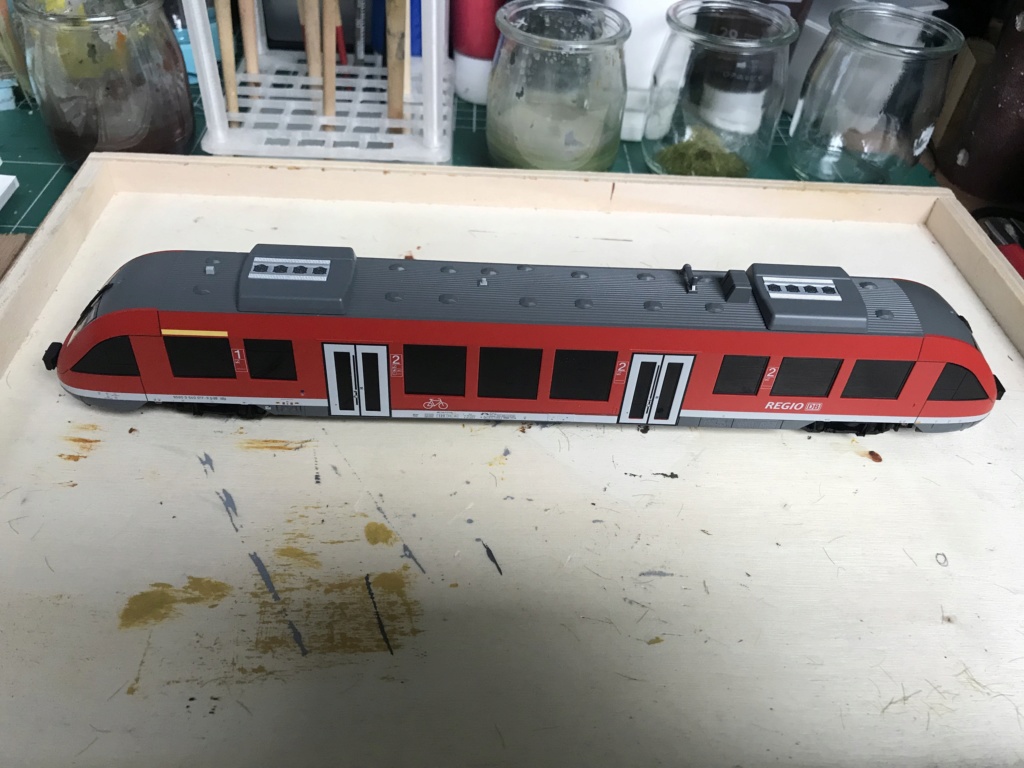

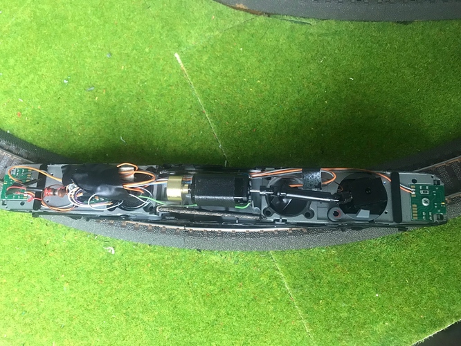

L’autorail que je vais martyriser (un Märklin H0 36640, Dieseltriebwagen Lint 27, DB, digital, mfx, sound issu d’un set 29641)
Les deux copains réunis :

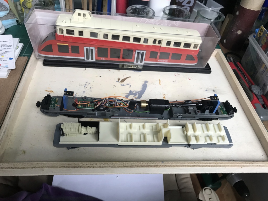

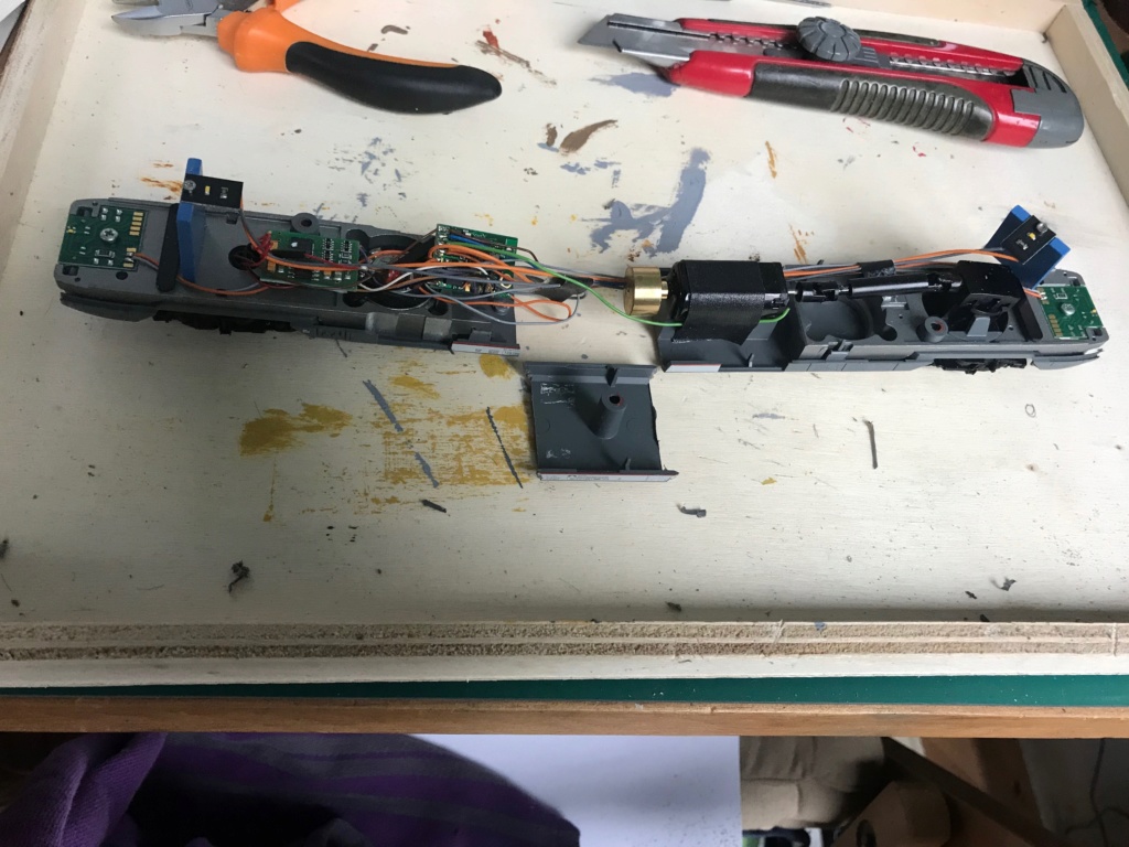

Ont ouvre :

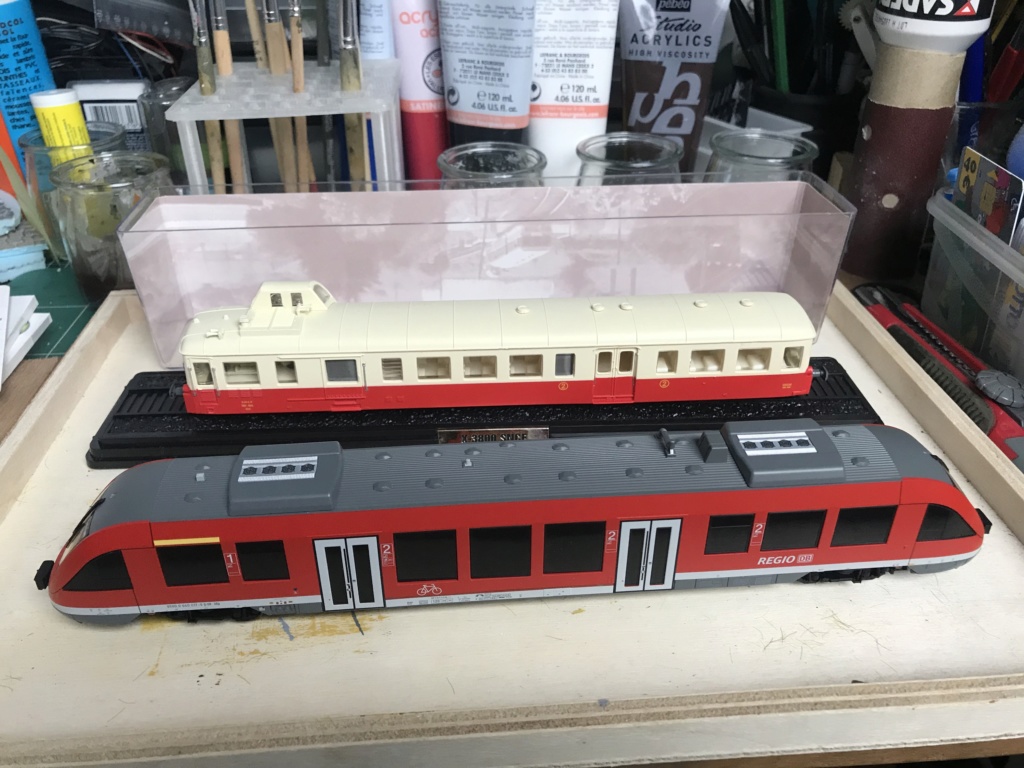

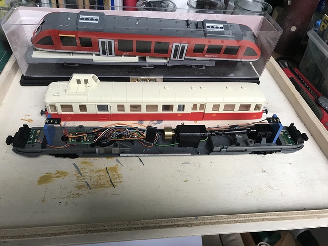

Ont compare, :scratch: 40 mm trop long …
Allez, ont coupe dans la masse, 2mm a chaque extrémités et 34 mm au centre, non mais, c’est qui le chef ?

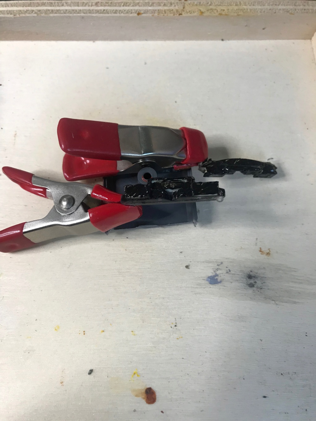

Réunion des deux morceaux avec un bout de carte plastique (coller & vissée) …
A tout les coups ça rentre …

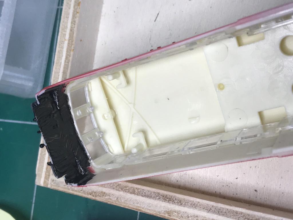

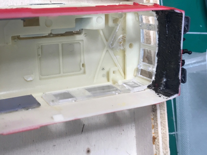

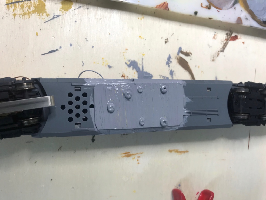

Petit coup de peinture sur le renvois des optiques …
Un coup de peinture dessous (je finirais par le peindre en noir mdr) …

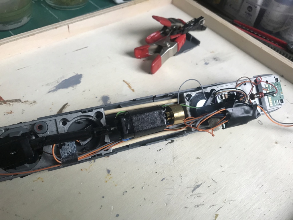

Opacification aux emplacements des éclairages a la peinture (un doublage en scotch se fera aussi) …

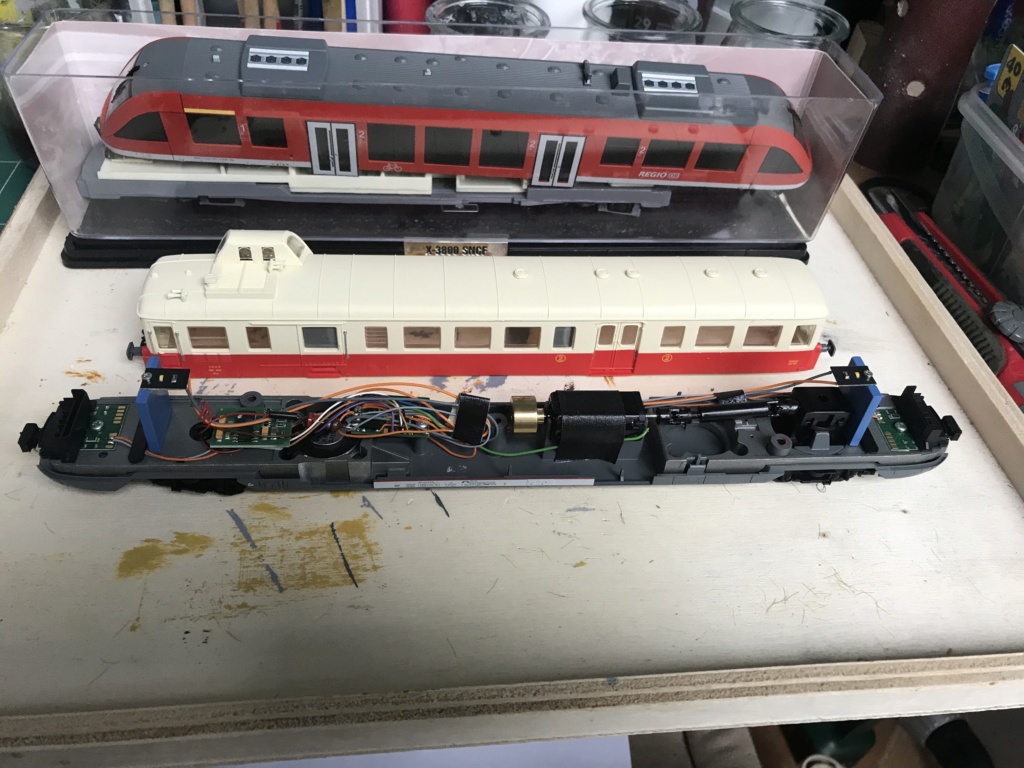

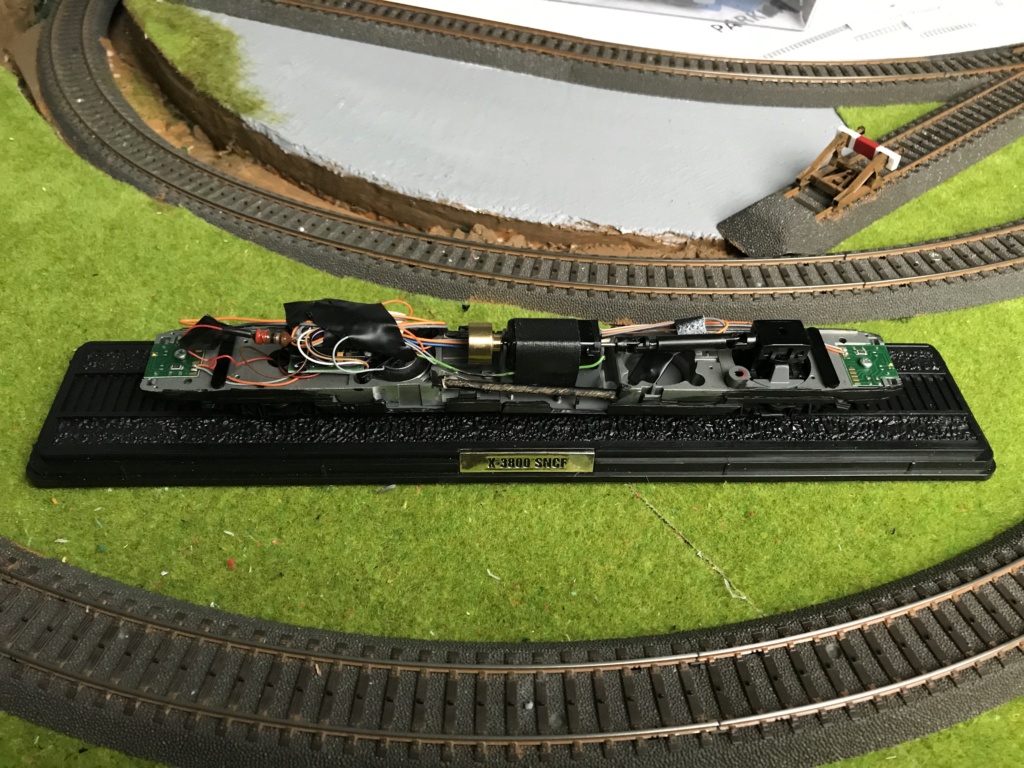

Comme, d’origine, le châssis a tendance a pliez au centre a cause du poids du moteur, j’ai mis deux renforts (pique à brochette en bois) pour empêcher le flambage. Et ça marche.
Petit essais de roulage, c’est cool, ça fonctionne encore.
Allez ont pose tout ça sur son socle…
Remise en place de la coque …

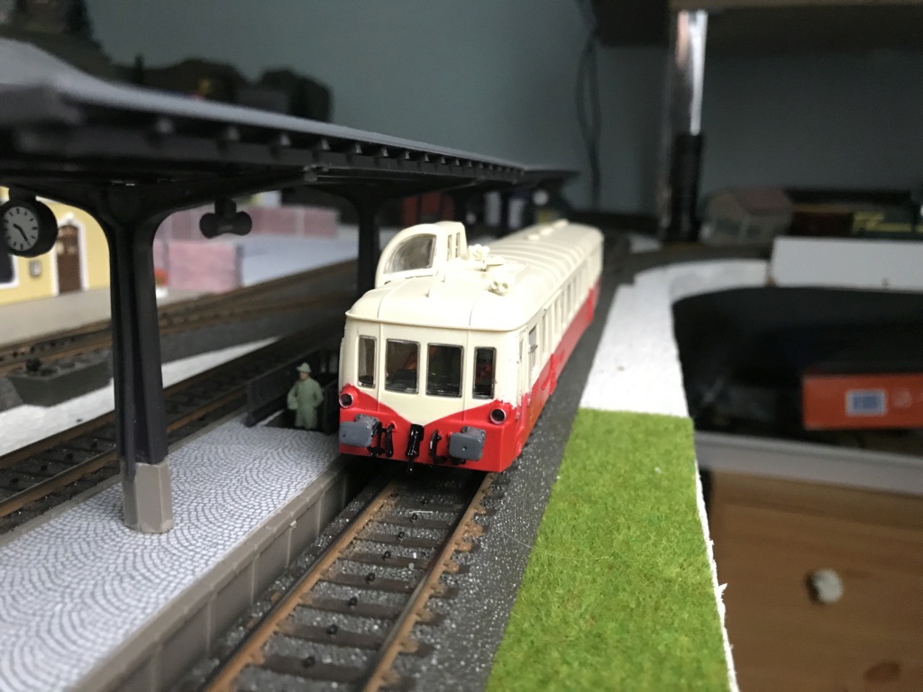

Et op, sur les rails …
Et voilà le résultat :
Alors, vous en pensez quoi ?
