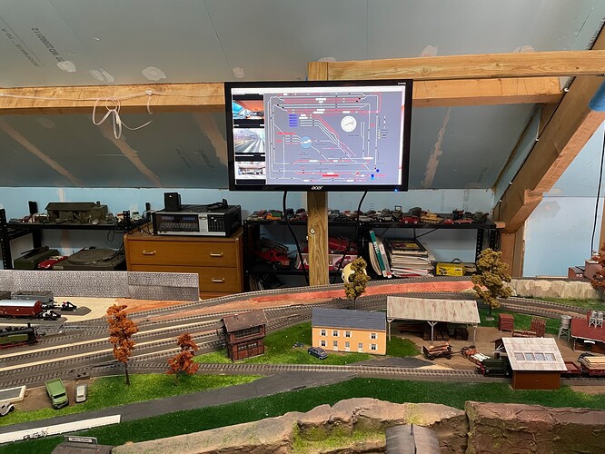

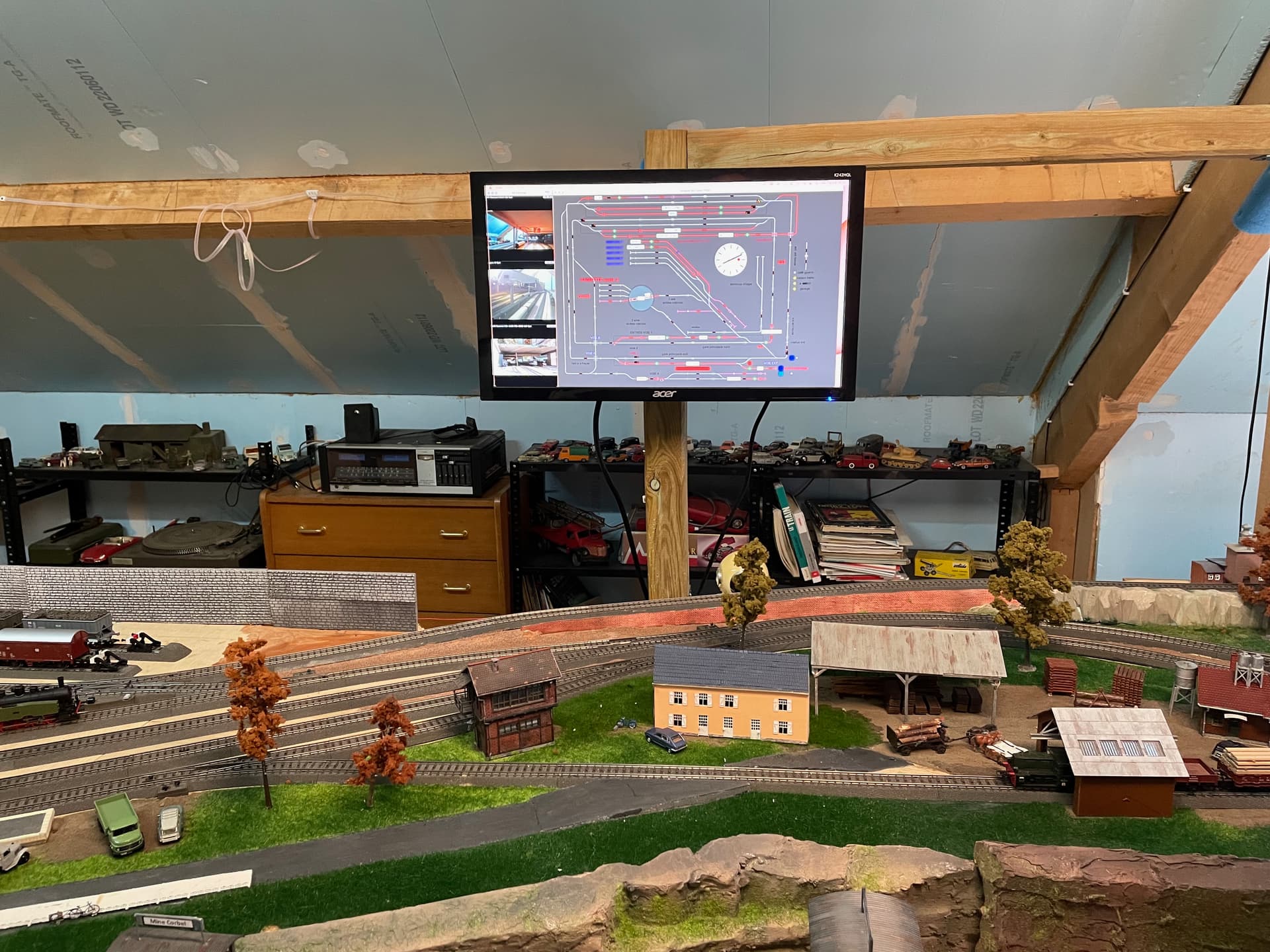

j’utilise 2 webcam usb et une cam wifi pour surveiller ma gare cachée le logiciel que j’utilise avec mon mac s’appelle securityspy il existe aussi sur pc :rofl: https://windowsapp.fr/pc/1142125928/securityspy
on peut faire des essais et après cette période on ne peut plus enregistrer mais pour notre usage ce n’est pas important .
j’ai réussi sans trop de problème a retrouver la cam wifi
je te joint une photo de mon moniteur avec le tco et les 3 écrans de cameras
amicalement philippe
