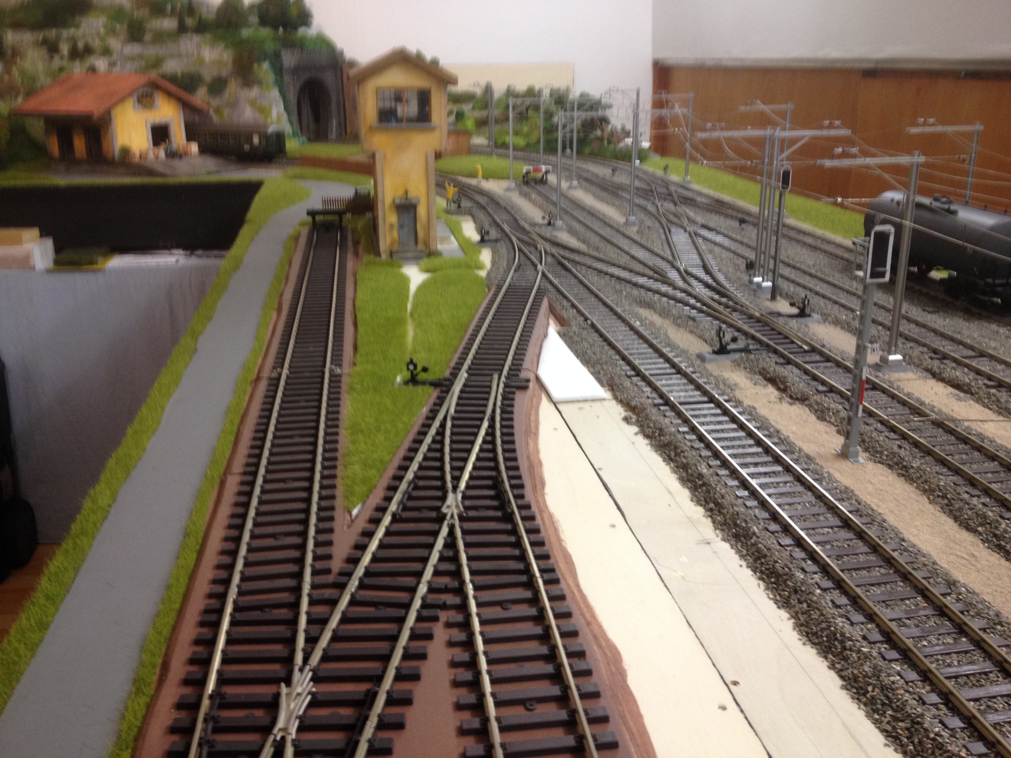

Journee de repos ce mercredi. J’en ai profité pour avancer la décoration .
D’abord j’ai réalisé la troisième coulee de résine pour le lit du torrent.
Il me faudra bien trois autres kits supplémentaires .
Ensuite j’ai continué L’ herbage autour du poste d’aiguillage et des voies de triage. J’ai utilisé les tapis Noch Herbes hautes 12mm printemps.
J’ai réservé un passage pour l’accès aux leviers d’aiguillages et pour les manœuvres .
Dernière activité , j’ai motorisé la TJD pour l’accès au pont tournant. Comme pour les autres aiguillages, j’ai utilisé les références Marklin 59079 et 59080. Je dois dire que j’ai un peu bataille car il fallait inverser la course d’un des deux moteurs. À partir du decodeur Marklin 59080, il fallait passer le CV37 de la valeur 0 à la valeur 1. En fait je faisais cette reprogrammation à partir du module sur lequel sont installés ces deux moteurs . Du coup les deux décodeurs + moteurs étaient reprogrammer ensemble. Je reprendrai la programmation en isolant bien chaque action sur chaque decodeur.

Mise en place des moteurs et de la lanterne de la TJD
L’équipe de maintenance procède aux dernières opérations de programmation et de contrôle . Le positionnement des aiguilles est déjà opérationnel
Bonne fin de dimanche
Jerome
