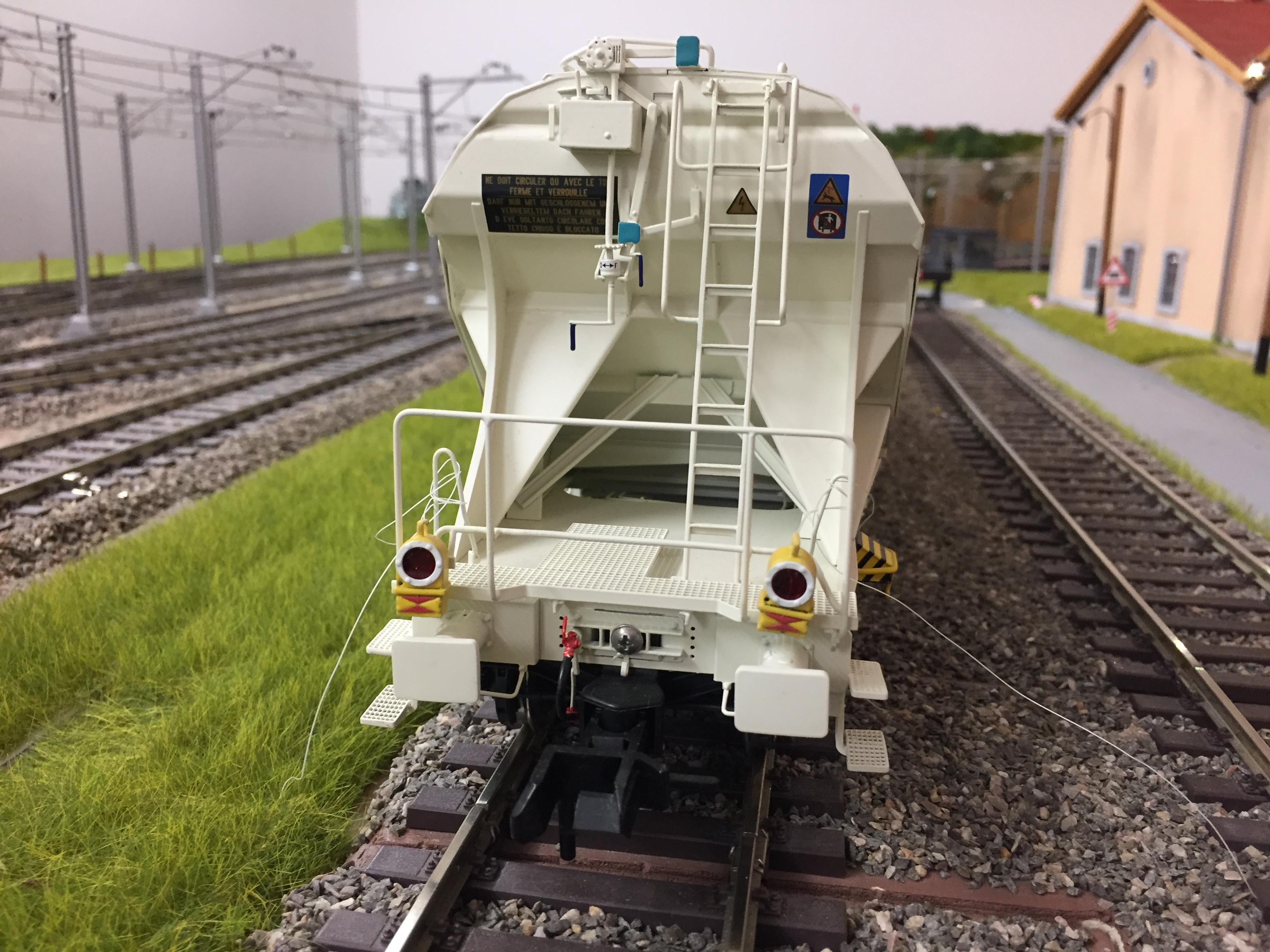

Bonjour à Tous,

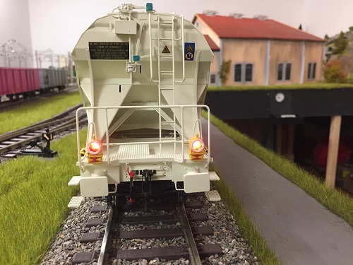

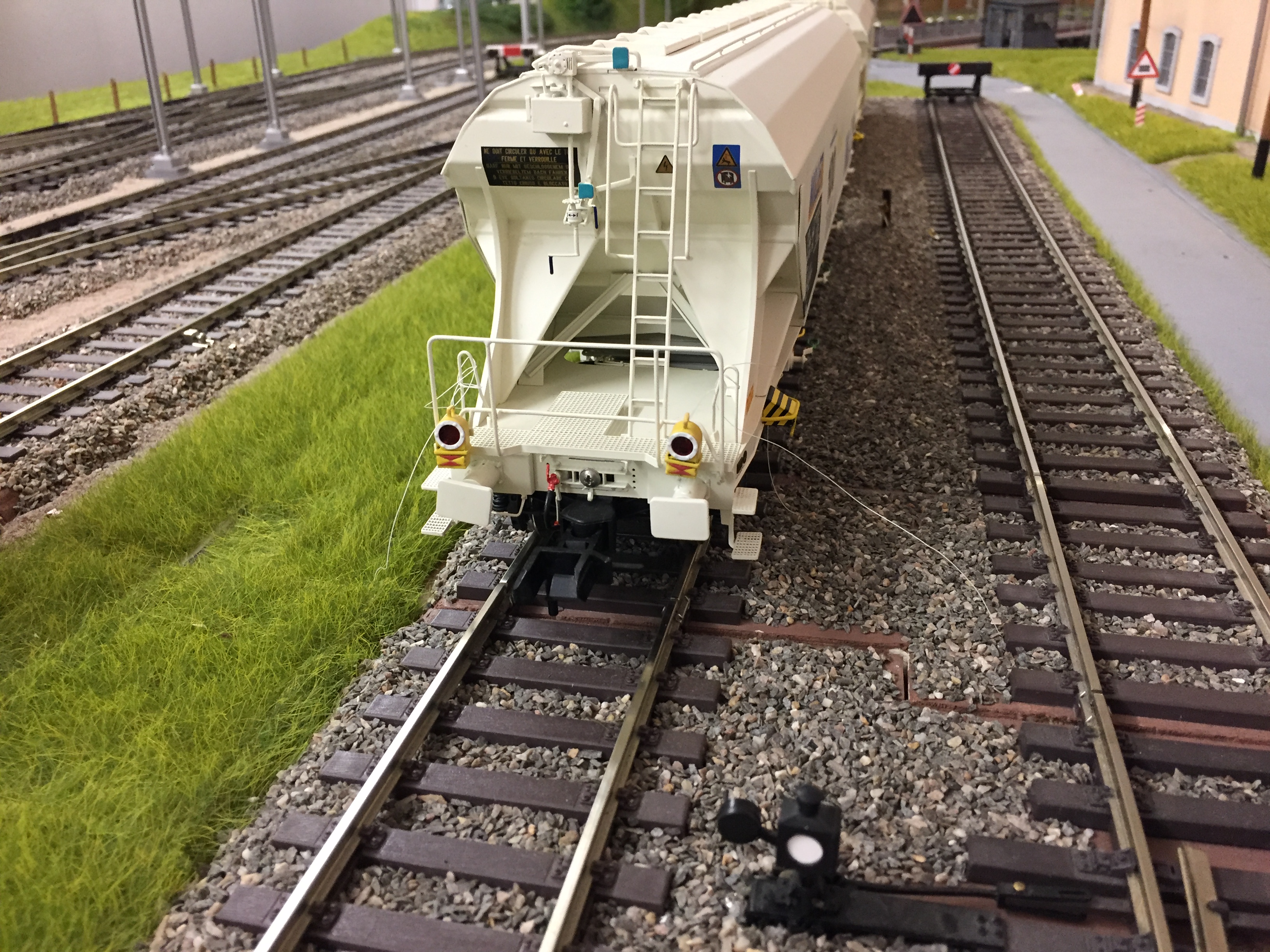

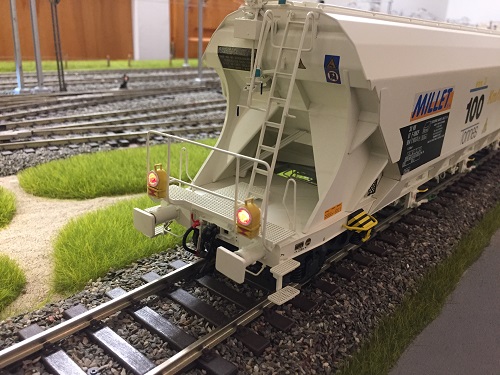

j’ai fixé les lanternes de fin de convoi
:arrow_right: Impeccable

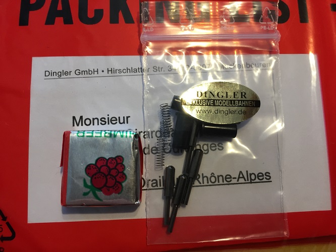

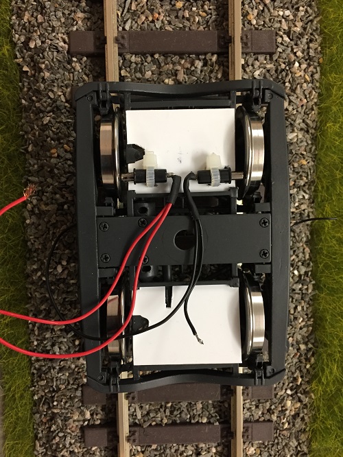

Bon il reste le plus compliqué à faire pour l’alimentation
:bulb: Pour cela, j’ai utilisé des contacts à ressort de chez Dingler.de 4 Stromabnehmer Spur 1 Federn Hülsen schwarz Ø 4,5mm (1Z-114/0)
Sur une platine en @evergreen, j’ai fixé quatre palpeurs à ressort (Dingler ). Aucune modification sur le boggie n’a été nécessaire. Fixation par enclenchement et par un @Rilsan.
:arrow_right: Voila, c’est terminé! Les lanternes sont superbes et le rendu avec l’éclairage est très réaliste avec la profondeur du logement des lampes .
:smiley: Grande satisfaction du résultat

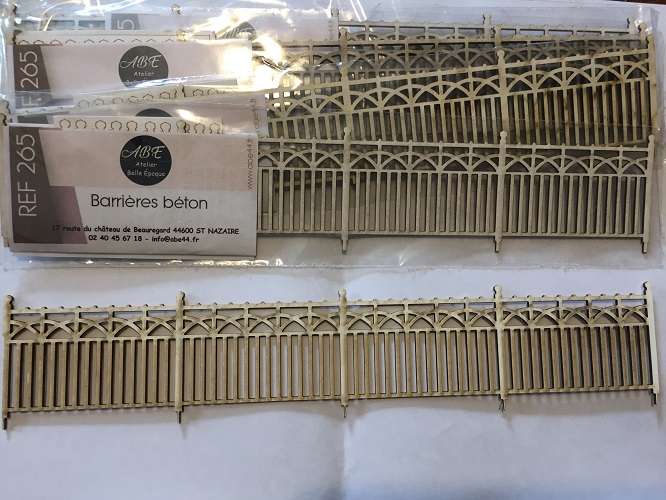

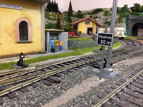

Je vous avais parlé que je souhaitais “franciser” mon réseau. J’ai commandé chez ABE44 Atelier Belle Epoque des panneaux de signalisation fixe SNCF et des barrières béton pour remplacer les barrière en palines de chez Hübner.
J’ai débuté la pose de la signalisation fixe SNCF :
Il me reste la peinture sur les barrières beton avant la pose.
Prochaine étape la signalisation lumineuse …
Portez vous bien
Jérôme :lol!:
Bonsoir Jérôme, bonsoir tout le monde.
Bien joli tout ça :cheers:
Et tes lanternes rendent vraiment bien.
Bonjour Jérôme,
très belles lanternes effectivement et les panneaux rendent bien.
Sincèrement Mark

Bonjour Jérôme,
Très bien la signalisation :smiley:
Je vais suivre cela de près ce sera ma prochaine étape pour la fin de l’anné.

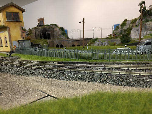

Après une mise en peinture, pose des barrières béton SNCF en remplacement des barrières en palines ( origine Hübner)
Portez vous bien :lol!:
JG
Superbe Jérôme :cheers:
Très chouettes ces barrières :smiley:
Ces barrières béton créent un climat "arrière cour SNCF " du niveau du reste de ton réseau … bravo !
Amitiés à l’échelle 1 (1:32) et ferroviaires
Pierre
