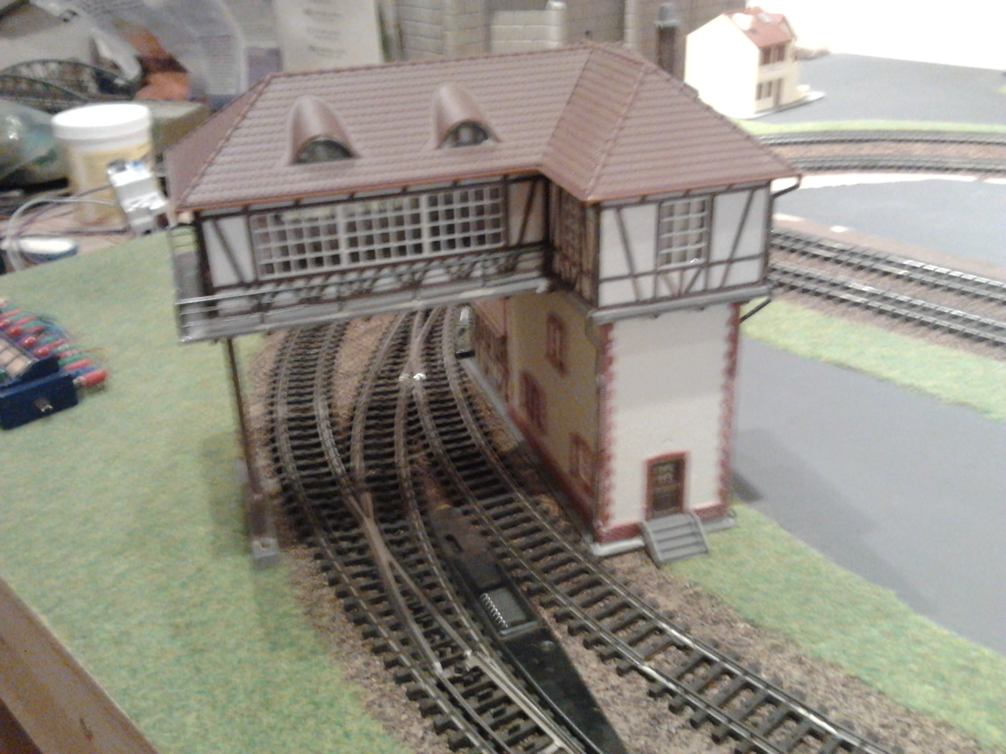

Vue du poste d’aiguillage et du poste de cantonnement:
Vue du poste d’aiguillage:
Vue du poste de cantonnement:

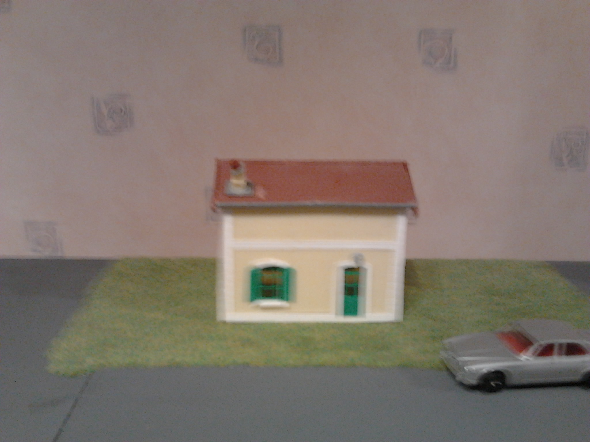

Maison 1:
Maison 2:
Maison 3:
Maison 4:
Maison 5 (en construction):
Maison 6:

Je suis certainement un peu puriste, mais, il y a quelques réglages ou ajustements à faire au niveau des rails car il y a quelques éclisses qui souffrent car les voies ne sont pas rectilignes : on le voit bien par exemple en face la gare et également sur les deux voies de garage parallèles.
C’est vrai qu’avec la voie K, quand les rails sont neufs, il est difficile de les assembler et quelquefois le rail gauche glisse par rapport au rail droit ou vice versa, et si on ne corrige pas dès le départ, le défaut va se propager le long de la voie et on risque d’avoir ce genre de problème visible au raccordement.

je trouve que son implantation est mauvaise et surtout il est fort proche de la voie qui plus est en courbe; risque d’accrocher avec de longs wagons …

oui , tu as un défaut sur la pose de ta voie, qui va hélas par la suite te faire des gros problémes sur le roulement de tes convois…
ici , il faut veiller a une bonne fluiditée sur la courbe du rail… :vieux:
il faudrait que tu revois la pose du petit tronçon de rail qui raccorde ta courbe, voir tes courbes…
essaye de le mettre de l autre coté de cette courbe …
de plus ,voir si tu peux insérer ce tronçon avec d autres coupons de voie droite bien avant la courbe,de façon que se soit ,un voir deux long coupons de rail droit, avant le courbe…
