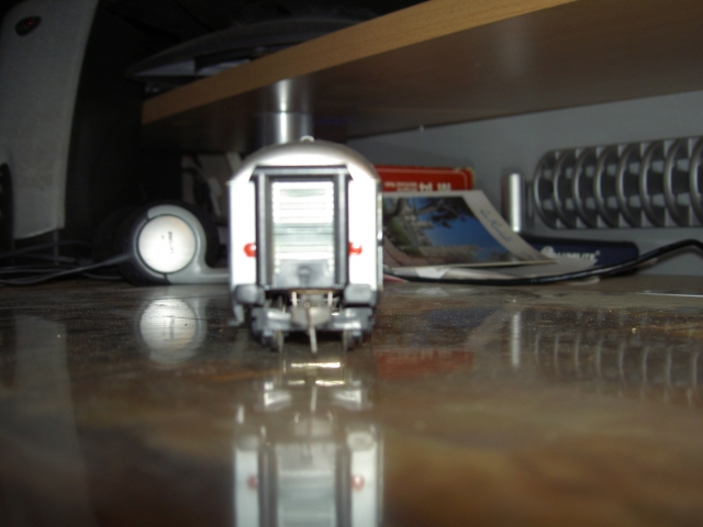

voila mon problème, j’ai depuis 20 ans deux wagons rame poisson d’argent , réversible , avec feux blancs et rouges à chaque bout en deux rails , fleischman avec les anciens crochets !!
et bien sur je voudrais bien en transformer un en trois rails ![]()
je vous met quelques photos:
voilà les copains du pain sur la planche ![]()
à vos plumes…
Bonjour, pas de problème:
_pour les attelages demande à un revendeur, il existe chez Fleischmann des attelages
compatibles avec Märklin (6523/6524)
_pour la prise de courant il faudra remplacer une des prises sur un bogie par un frotteur
il en existe aussi chez Fleischmann (1458/1459). Tu n’auras plus de retour que par les 2 roues du 2ème bogie non modifié ( tu pourras inverser un des essieux pour avoir le retour sur les 2 rails si nécessaire) ou changer les essieux (6561)
(Je vais chercher des photos des pièces citées et les ajouterai ici…si je les trouve!)
Je n’arrive pas à copier les photos! Mais tu peux voir les articles ici:
fleischmann.de/produkteshop/ … C3336.html
à toi de voir dans les pages concernées ( attention aux descriptions, il vaudrait mieux voir chez un commerçant)
