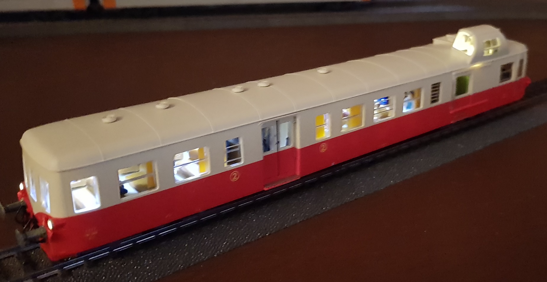

Deux/trois photos de mon Picasso (accessoires non montés):

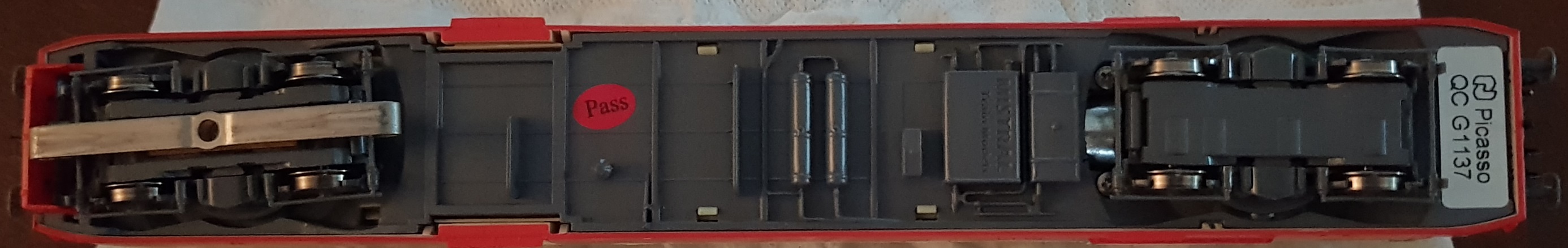

Pourrais-tu nous prendre en photo le frotteur maintenant installé sur ta machine ?
Cela aiguillera probablement les propriétaires sur savoir s’ils ont une version fiable.

Bonjour Antoine,
Comme demandé :
Laurent :thks:
Cela ressemble à du Marklin.
Il y a moyen d’avoir la longueur ?

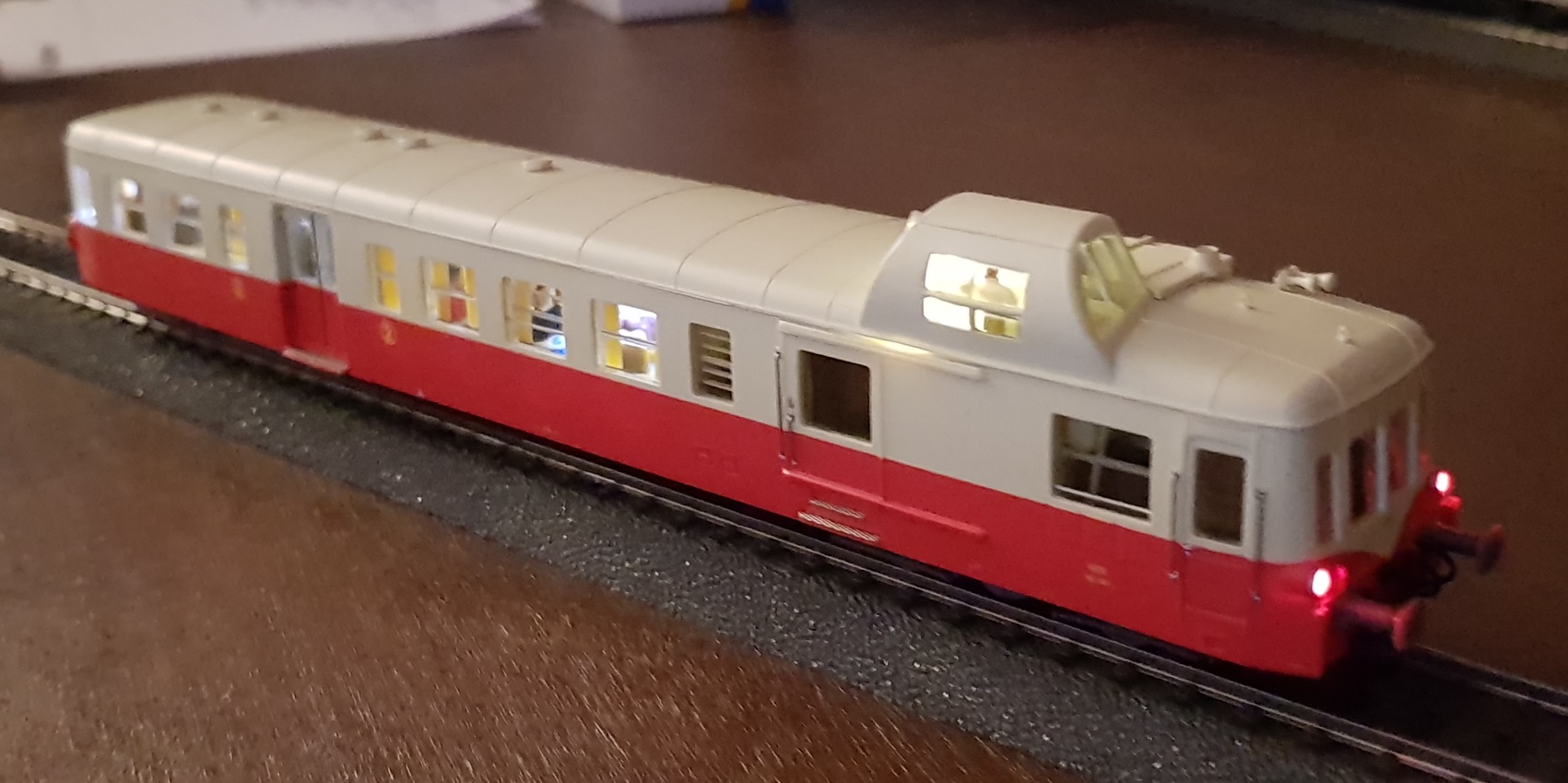

Ce Picasso avait des problèmes de jointure entre le toit et la carossserie. Il laissait passer le jour.
Effectivement le frotteur ressemble a un Maerklin.

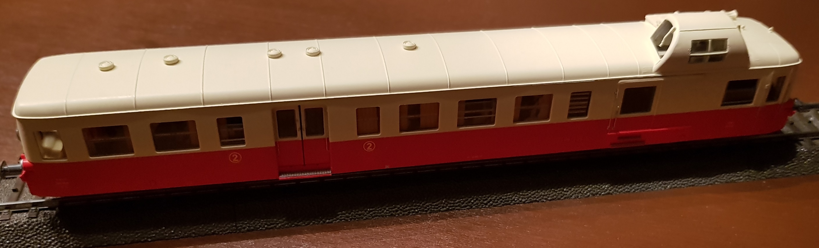

Concernant la jointure entre le toit et la carrosserie, je n’ai rien remarqué de spécial. Je vais vérifié car il me semble qu’il y avait l’éclairage intérieur et celui de la cabine de pilotage. Un détail tout de même, je le trouve plutôt léger. Le rajout de lest pourrait être une bonne chose pour améliorer le roulement ?
Je vais regarder, c’est vrai qu’il est pas mal. Je ne regrette pas d’ailleurs de l’avoir acheter.
Laurent,

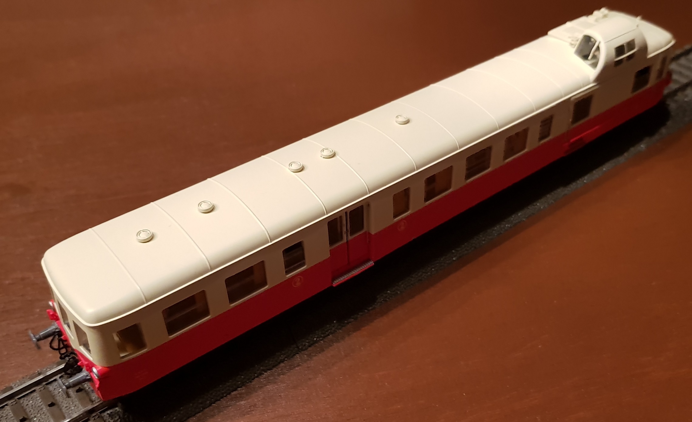

Effectivement, je viens de constater une petite fuite juste au dessous de la cabine de pilotage. Photos ci-dessous :
Et c’est parfaitement visible sur ces photos que je viens de prendre avec mon S8.
Je pense que cela peut être régler avec un petit masquage au niveau de la jointure.

Nb: oui, on peut apercevoir des silhouettes, car la rame était équipée de passagers d’origine ainsi que d’un pilote.
Suite et… peut-être fin: excellent contact téléphonique avec le SAV Mistral, qui va m’envoyer une vis adaptée au montage du frotteur sur mon panoramique. J’espère qu’il roulera bientôt sans problème sur mon réseau… images suivront, évidemment.

Effectivement c’est le problème qu’avait c’est Picasso. Tu dois pouvoir de l’intérieur masquer cette fuite. Elle est équipe d’une très bonne bande sonore, typique de ce Picasso. Par contre je ne sais pas si on peut modier les sons ou en rajouter, vu que la platine est une conception Mistral.
Philippe.
