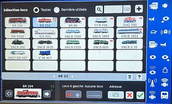

Finalement j’ai trouvé la procédure de migration MS2 vers CS2 :
  • déconnecter les MS2
  • connecter la CS2 avec toutes les locos sur le réseau
  • attendre que toutes les MFX soient détectées et créées automatiquement
  • les Delta et FX sont facilement ajoutées soit par les smartcards, soit en les recherchant dans la DB des locos et en adaptant l’adresse si pas celle d’usine
  • les DCC en utilisant les smartcards ou via la voie de programmation
Toutes mes locos fonctionnent maintenant correctement sans même avoir utilisé la voie de programmation.
Seul bémol : les images/icônes qui ne correspondent pas ou n’existent pas dans la DB.
Qu’à ce la ne tienne, je vais créer moi-même les fichiers PNG qui me conviennent !
Pour le reste on verra plus tard quand j’aurai digéré l’entrée :grinning:

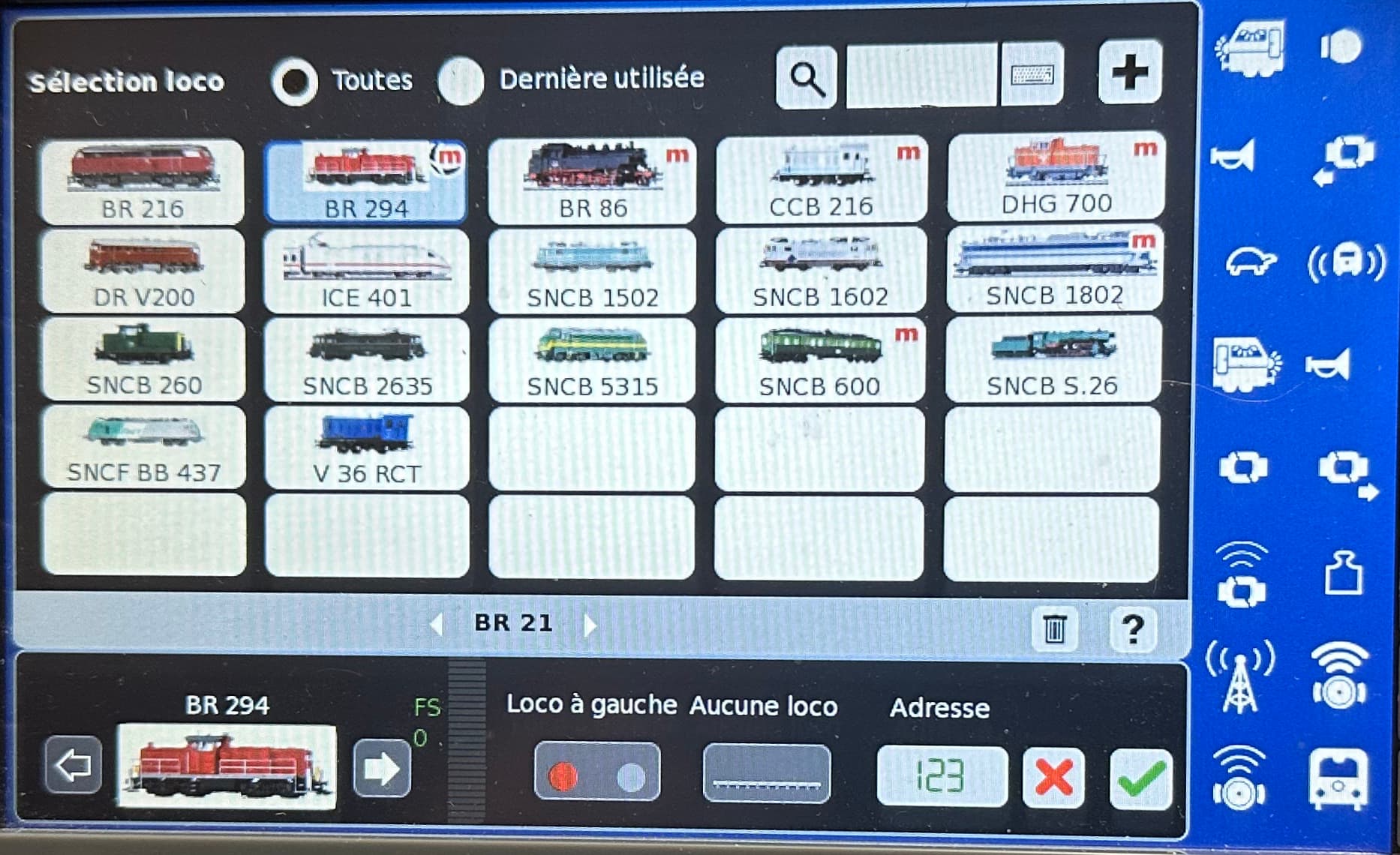

On peut trouver dans les centrales ou sur internet des tas d’icônes de locos de toutes marques, mais personnellement, elles ne me plaisent pas toujours.
Donc, finalement je re-crée moi-même à partir de photos qui me conviennent les icônes au format accepté par ma centrale CS2 donc PNG de 128 x 35. (x2 pour CS3).
Peu importe la marque comme tu peux le voir dans mon exemple au pire, je prends moi-même une photo !
Il faut parfois les détourer si on veut que ce soit joli et bien lisible, que ça se détache de l’arrière-plan.
Une fois enregistrées en PNG, je les importe dans ma centrale via son portail web depuis mon Mac.

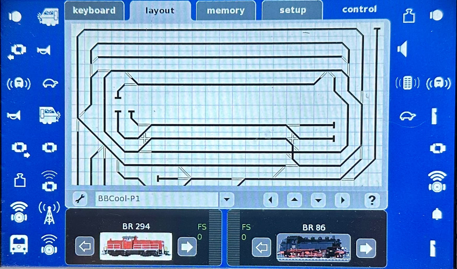

En effet, j’ai trouvé … qu’il n’existe rien d’automatique :slight_smile:
Bref, les locos sont toutes là avec mes icônes “maison”, les aiguillages sont définis et le layout est opérationnel (sauf les TJD et les triples qui attendent leur motorisation).
Cette CS2 me satisfait pour le moment, c’est juste dommage qu’on ne puisse pas zoomer pour n’avoir qu’une page de layout … mais bon, c’est déjà beaucoup mieux qu’avec les MS2.
Voici donc où j’en suis, ça avance lentement :
J’ai pas encore regardé si je peux exploiter les fonctions de “Memory” vu que je n’ai pas encore de cantons ni de S88 :sweat_smile:
Chaque chose en son temps !
