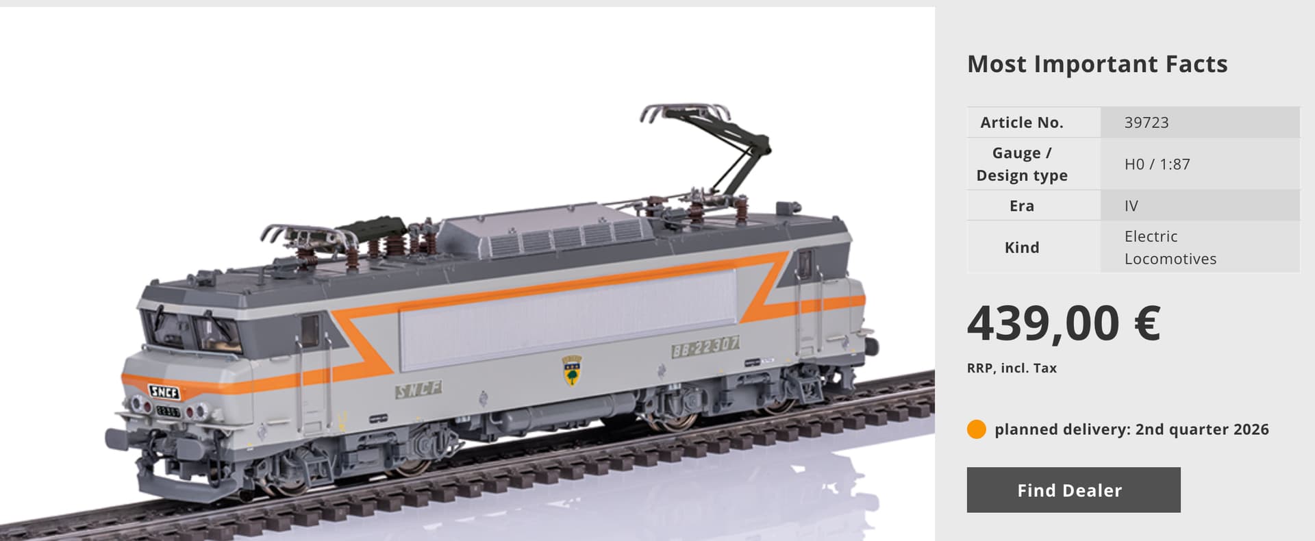

Les réservations sont ouvertes sur MSL, à 382€ TTC ou 320€ HT pour expéditions hors UE :smiley:
Le prix ne me semble pas déconnant. Elle a un “buffer”(aka “PowerPack”, une réserve d’énergie pilotée par le décodeur), et l’éclairage des cabines :+1:

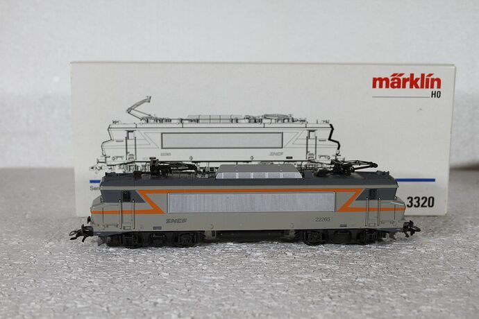

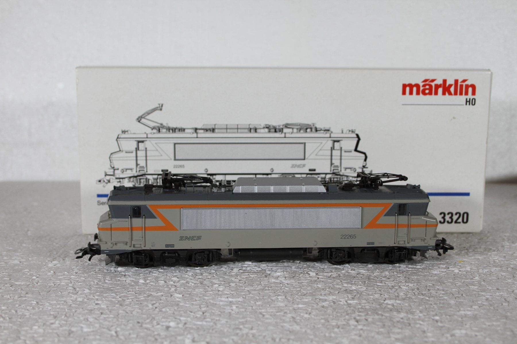

Marklin 3320

Différences entre la nouvelle 39723 et la 3320 présentée plus haut :
  • Feux rouges fonctionnels,
  • Nouveaux pantos conformes et sans vis de fixation à la caisse,
  • Ligne de toiture refaite,
  • Châssis détaillé au niveau des bogies et des réservoirs d’air,
  • Le son et les différentes fonctions lumineuses (avec 2 feux blancs et non 3 comme indiqué dans le descriptif sur le prospectus des nouveautés d’automne),
  • Le power-pack.
  • Le moteur central avec transmissions par cardans.
    Donc, une grosse révision (attendue) d’un modèle qui datait du début des années 90 (le modèle réf 3320 que j’ai date de novembre 1992).
Il me tarde, je ne manquerai pas de comparer les détails avec ma vaillante 3320 bricolée.

Avez-vous une idée de la date de sortie de la machine je n’ai pas vu cette info, même s’il est vrai que je n’ai pas non plus cherché très en détail.
Prévu pour le second trimestre 2026:

Aie, ça pique quand même, je passerai mon tour à ce tarif, c’est sur !
382€ sur MSL en pré-commande actuellement. Ce n’est toujours pas donné, mais ce n’est pas déconnant non plus.
