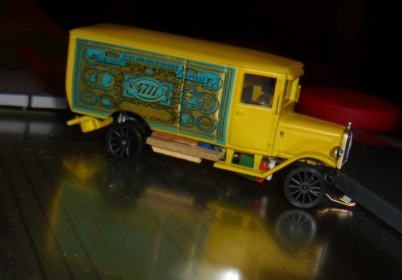

Bonjour a tous,
les vehicules du FCS (faller car system) sont assez peu adaptés aux epoques “vapeur”…Alors je me suis lancé!
Je ne vous cache pas que j’ai joué de la fraiseuse (Jyl, je ne suis pas fraiseur, effectivement mais modeliste tout simplement), du cutter, de la recup, de la micromenuiserie!!!, et du depanage quand la cyano bizutta l’inter M/A de la petite voiture…
Mais voila le resultat en photo!
J’ai aussi rajouté une resistance pour diminuer la vitesse du vehicule, car roues plus petites sur vehicule d’origine
Maintenant il faut que je realise la route…Plutot meme un chemin!!!
Bon train à tous
happy marklin

c’est un vehicule HO, marklin bien sur et metallique evidement.
Nota, il me faut recoller le petit coffre sous chassis à l’arriere et installer les gardes boues des roues arrieres…Un petit coup de peinture sombre sur le chassis et normalement c’est fini!

Effectivement c’est un beau boulot de modéliste, quand un truc n’existe pas on le crée avec ce qu’on a :smiley:
où as-tu trouvé le moteur, les articulations,… ???
C’est super !
Mat
Mathieu6606, à l’origine, c’est une petite camionnette ford qui est dans le coffret de depart. Voila ou j’ai trouvé moteur, train avant, accus, etc. Il me reste la caisse qui finira surement au club comme epave en decor!
Bon train à tous
happy marklin

Je vois que tu parles du placement d’une résistance pour diminuer la vitesse. Moi aussi je trouve qu’ils roulent trop vite, puisqu’atteignant les 21cm/seconde, alors qu’un 50km/h équivaut, en HO, à quasi 16cm/seconde.
Quelle valeur et où as-tu placer cette résistance?
Merci pour l’idée! :study:
me souviens plus!!! Premier boulot, retrouver la voiture!!!
Bon train
par ailleurs , j’en ai vu qui arrivaient à faire varier la vitesse du véhicule , ainsi qu’à mettre des clignotants , feux stop ext , tout commandable , dans la taille d’une jeep. comment est ce possible?
et qu’as-tu prix pour faire la motorisation et le chassis bas ?
la camionnette ford
Bon train
la camionnette ford
en fait tu as cannibalisé le modèle , mais si tu veux faire d’autres véhicules de ce type, as-tu une solution plus simple, juste un chassis, moteur, accu ?
Emmanuel
Non, j’en ai fait qu’une seule, pour voir, maintenant je sais qu’il y a des specialiste du FCS sur le net, avec pieces détachées et tout le toutim
Bon train

J’ai vu qu’il existait des entrainements, moteur, … pour faire des camions RC en H0 sur le catalogue de chez Conrad. Je pense qu’il serait possible de prendre certains de ces éléments pour faire de tels bricolages sans avoir à cannibaliser des modèles FCS qui sont relativement cher.
A part ça, vraiment super ta réalisation. Ca me donne des idées.
