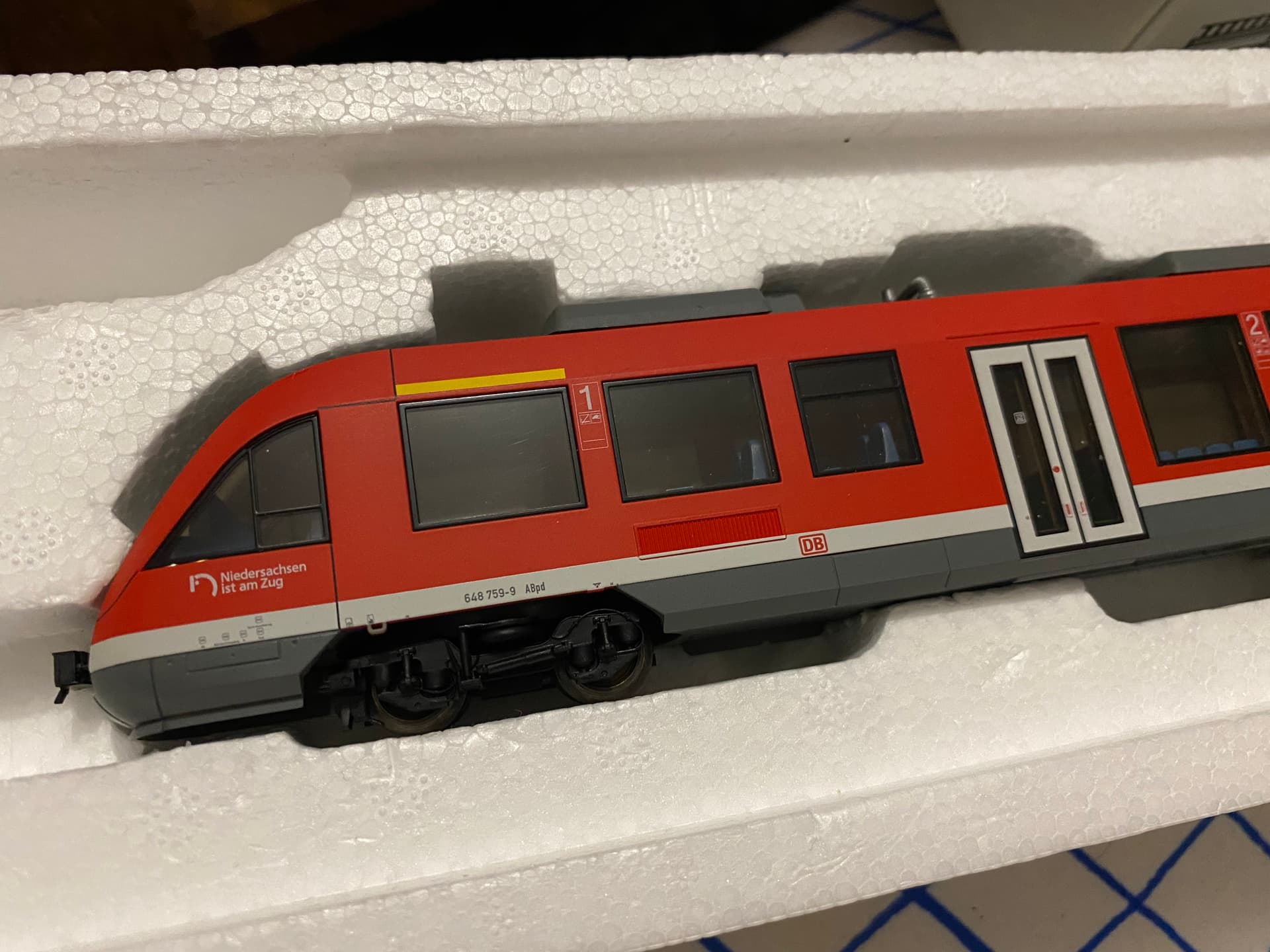

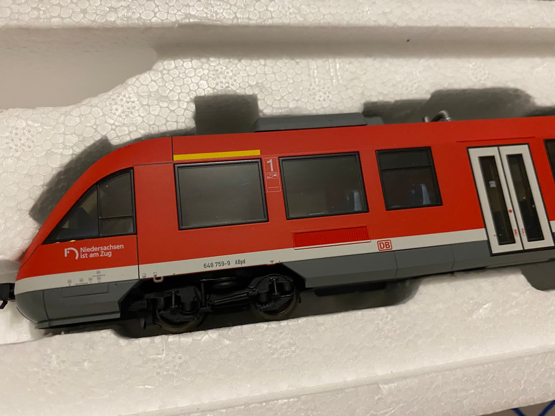

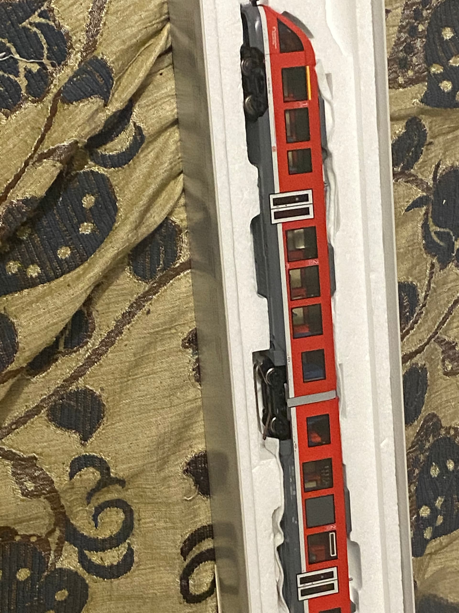

J’ai aussi une superbe bonne nouvelle et j’en suis super content mais j’ai choper cette double locomotive allemande de marque marklin en époque 6 je l’ai choper neuf jamais utilisé pour 180e port compris je trouve que c’est plus que raisonnable sachant que le propriétaire l’avait payer en 2014 pour 549e prix sur le ticket de caisse donc je trouve son prix plus qu’acceptable ^^
parcontre j’ai légèrement abîmé la boite c’est très très très léger une toute petite déchirure sur les languettes de 2mm par conséquent j’aimerais savoir ou trouver la même boite neuf pour l’acheter sans défaut ? Après ce n’est pas très grave ma boite est quand même quasi neuf mais j’avais ouvert d’une mauvaise manière ce qui a causer cette micro déchirure après sa se voit pratiquement pas mais sa me dérange un peu…. J’ai contacté marklin pour l’achat d’une boite mais ils accepteront jamais sachant que ses boites ne sont même plus fabriquées a mon humble avis donc si vous vous vous débarrasser d’une de vos boite en état comme neuf je suis preneur sinon je conserverai celle ci elle et pas si defectible je suis un peu maniaque sur l’état de mes choses surtout les boites.

Pour l’autorail plus haut, hélas, concernant les boites, à part en trouver une à l’identique sur le Net (EBay par exemple), Marklin ne pourra t’être d’aucun secours. C’est surtout le contenu qui intéresse, à la limite baisser le prix demandé de quelques euros !!!

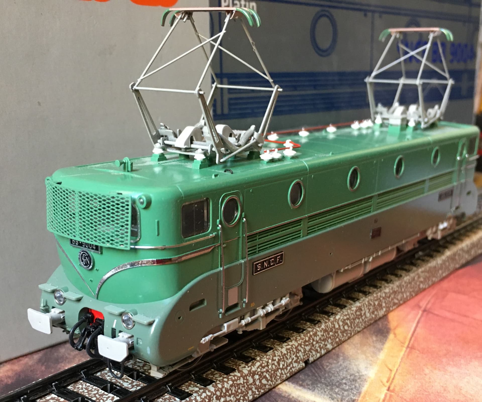

Voici un exemplee de loco Roco que je trouve splendide.
A les boites. J’ai gardé toutes les miennes mais elle s’abiment et puis c’est ce qui est à l’intérieur qui compte. Oui ebay est a privilégier pour ta recherche.
