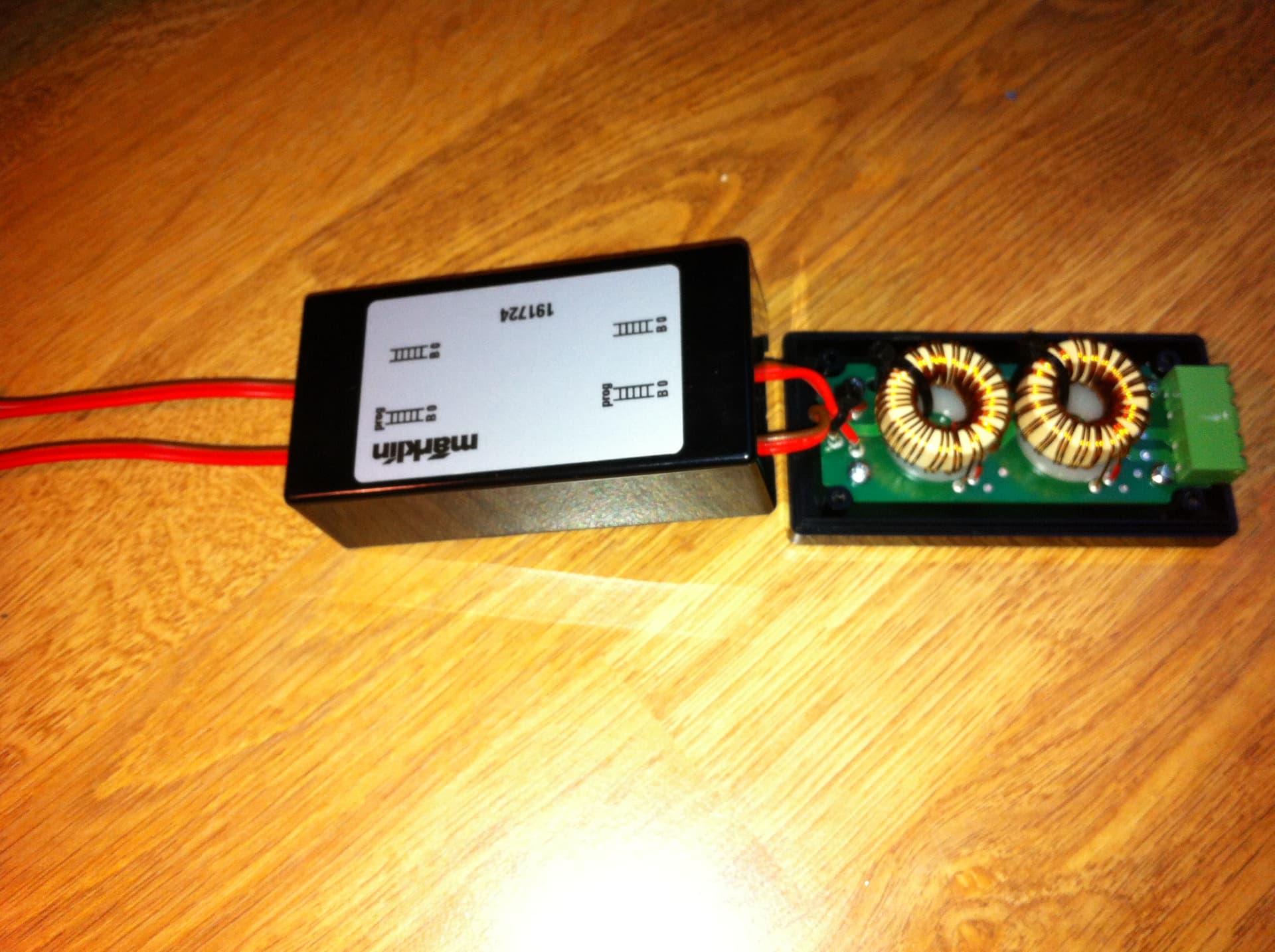

Ce boitier accompagnait la CS2 vers 2012 et comporte 2 filtres HF
Voici la photo de ce boitier et de ses composants internes.
Il servait à être conforme aux régulations sur les perturbations haute fréquence.
Depuis sur les équipements plus récents, il a été rendu superflu (les CS3 et 60175).“
Voici la photo de ce boitier exigé par les USA (FCC) et depuis devenu inutile
