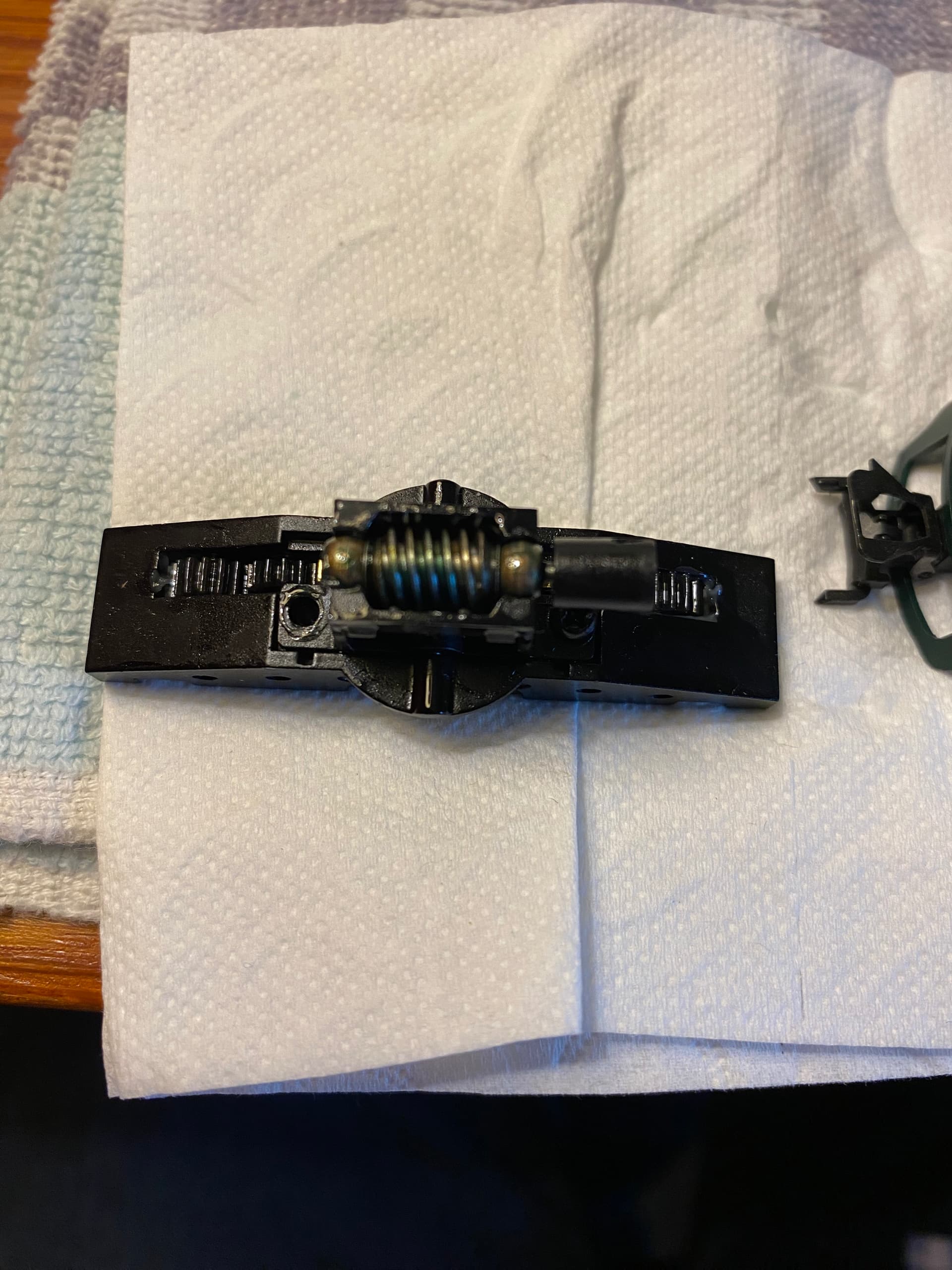

Pas de soucis…jusqu’à la 39672, qui a beaucoup de mal à avancer, tout en émettant un bruit plus qu’inquiétant. Cette locomotive date de 2015, et a été placée en vitrine sans jamais rouler.
Un peu hésitant à ouvrir une locomotive “toute neuve”, je la démonte quand même pour voir ce qu’il en est.
Après démontage des arbres de transmission, le moteur tourne librement, dans les 2 sens. Me voilà donc rassuré, pas de problème côté commande ou moteur.

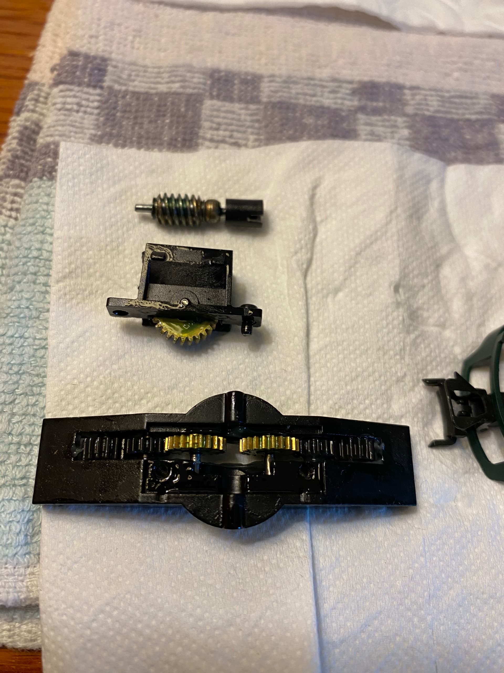

Démontage des bogies
Plus rien ne tourne librement, il faut forcer pour faire tourner les engrenages, figés dans la graisse qui a apparemment mal vieilli…pas trop grave, donc.
Le tout baigne actuellement dans un bain dégraissant, avant un nettoyage complet et remontage…à suivre
Oui, coup classique du durcisement de la graisse. Ce n’est pas une avarie majeure… Il suffit de nettoyer à fond et de regraisser le seul système de vis sans fin à la graisse fine pour roulements à billes. Les autres axes doivent être lubrifiés avec une microgoutte d’huile.
Merci, c’est effectivement ce que j’ai fait, et après élimination de la vieille graisse, plus de problème.
