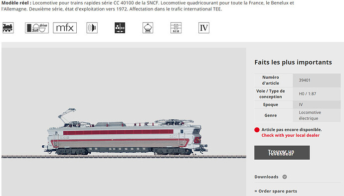

J’ai trouvé pour pas cher une locomotive 39401 en panne.
Elle possède une motorisation régulée haute performance Softdrive Sinus.
Je pense que le décodeur mfx d’origine est HS.
Puis-je le remplacer par un MLD3 (pilotage Softdrive Sinus) ?

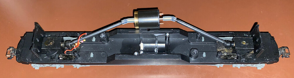

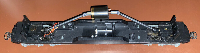

Voici ma 39401 avec son nouveau moteur avant raccourcissement des arbres et fraisage
Prix du moteur 63€ plus le port mais attention:
- le moteur est de bonne qualité mais cependant inférieur au SDS de Märklin (moins silencieux avec des ralentis corrects mais moins bons)
- il faut faire des fraisages car le moteur a un diamètre un peu plus grand. Pour ma part, réalisés avec ma perceuse Proxxon (comme Dremel mais en mieux)
Le résultat est tout à fait convenable mais j’y ai passé des heures (bon on peut mieux faire que moi)

- Avec le moteur reçu, il a fallu que je fraise le chassis du bas ainsique la pièce en plastique moulé qui supporte les circuits imprimés et le HP
- Il faut que cette pièce plastique conserve la même place pour que le contact avec les pantograhes soit correct et que la carrosserie se place correctement
