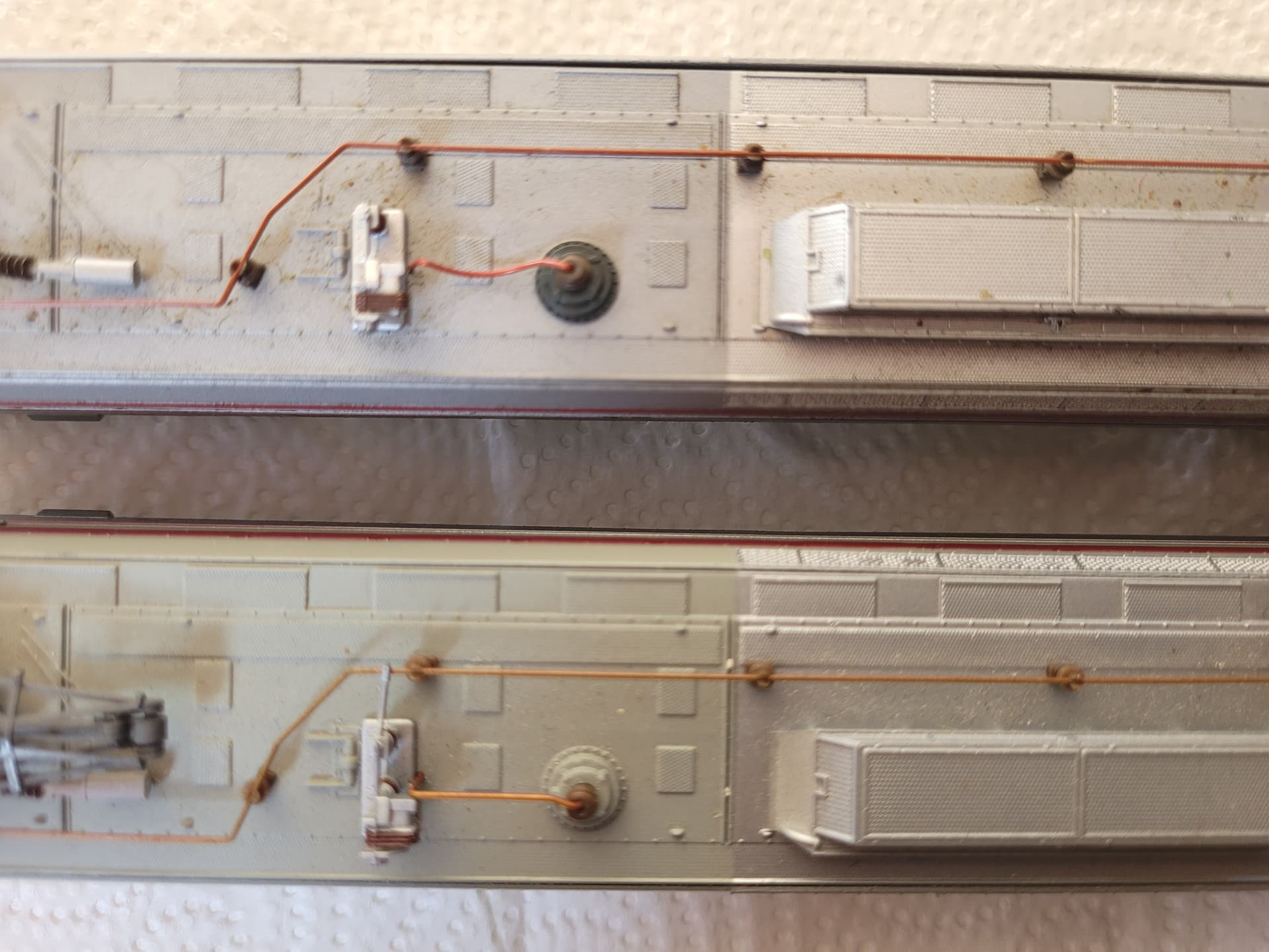

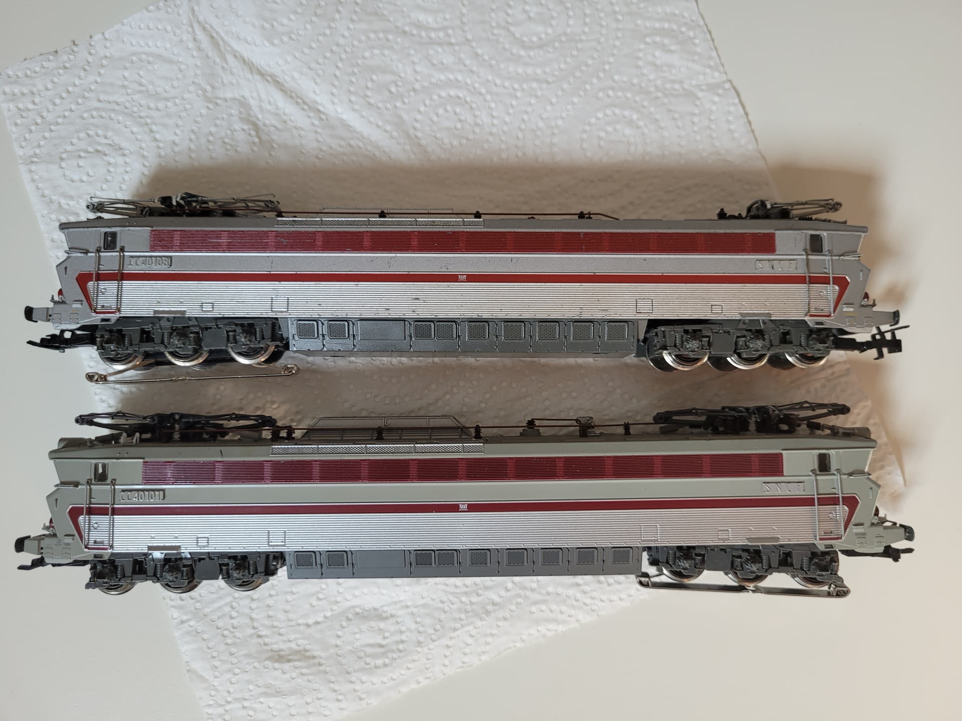

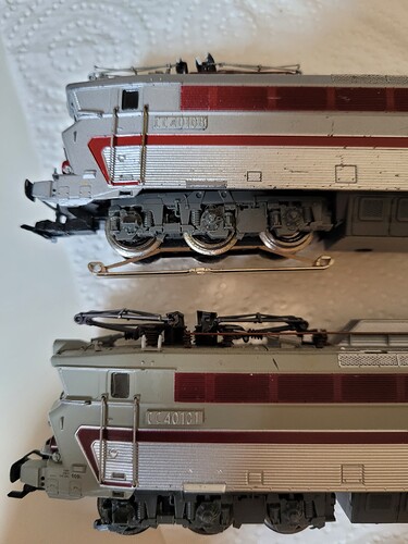

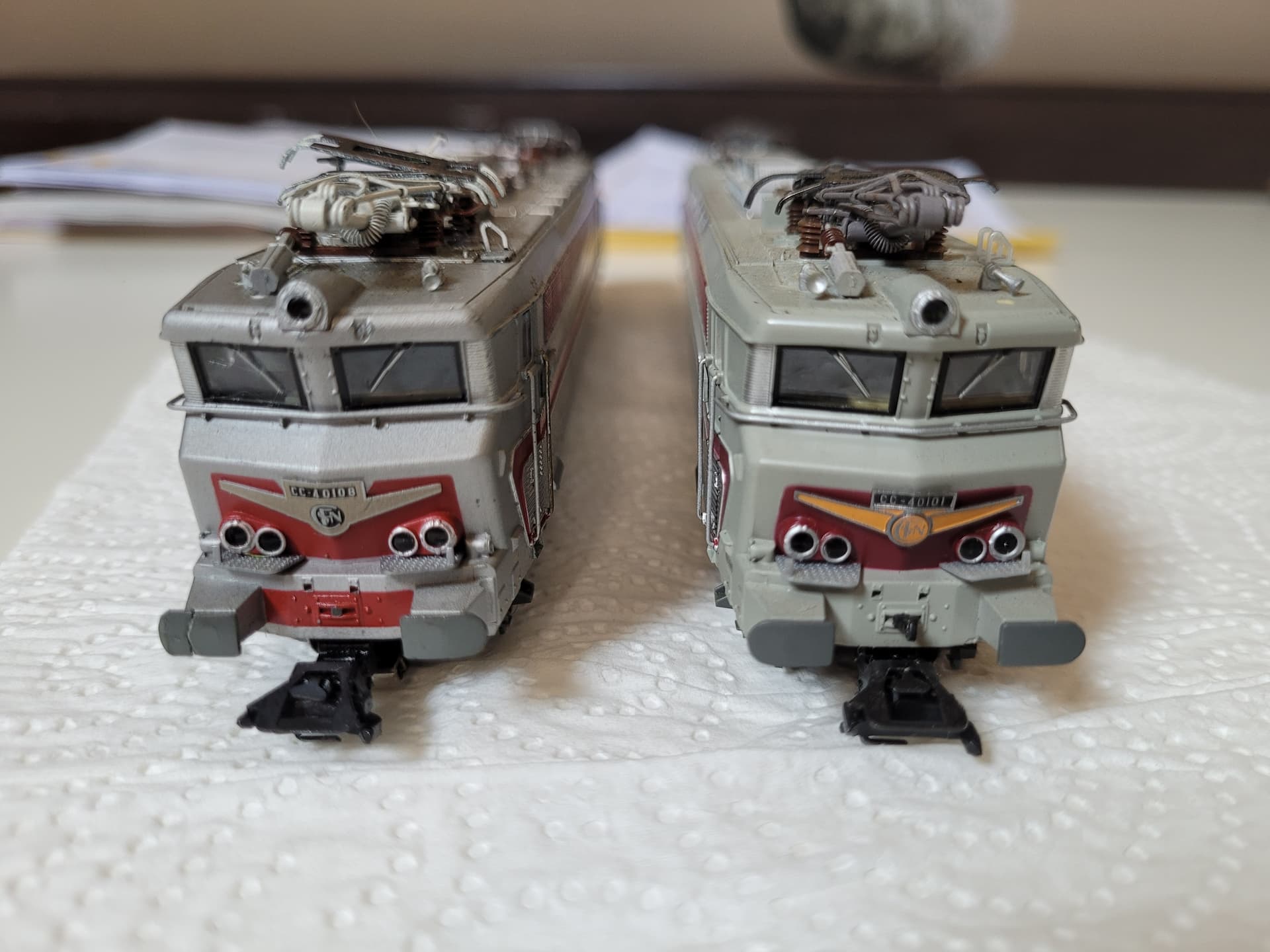

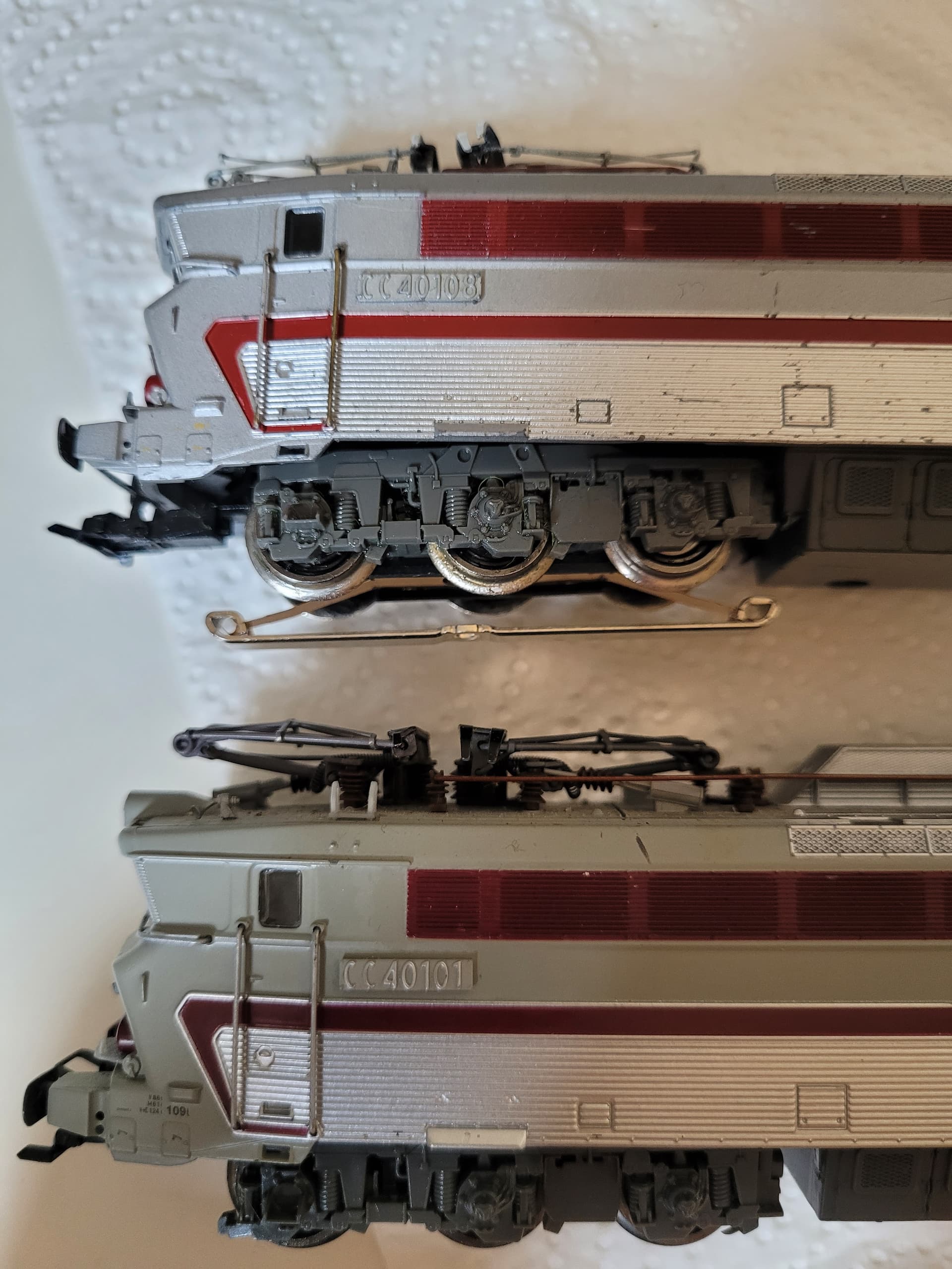

Cela dit je n’ai pas pu résister à vous présenter les différences non exhaustives que j’ai déjà pu constater.
Pour mémoire la CC 40108 est sortie en 2007 et la CC 40101 en 2012 (source wikipédia), voici ce que je relève sur la CC 40101 :

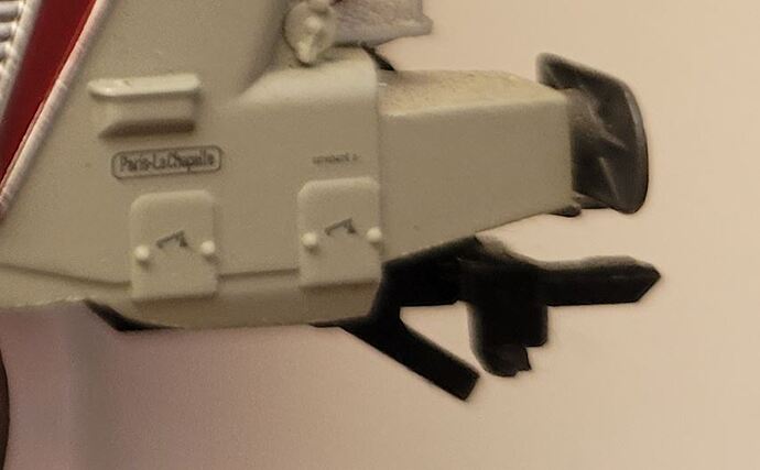

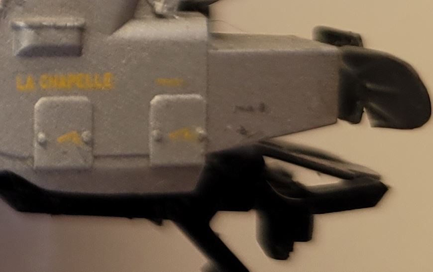

  • La couleur de la livrée Arzens évolue avec un gris plus maté sur la partie haute et un rouge légèrement moins flamboyant.
  • Le blason avant SNCF sur le net cassé retrouve sa couleur jaune orangé originelle.
  • L’inscription du dépôt “La Chapelle” sur le flanc passe du jaune au noir.

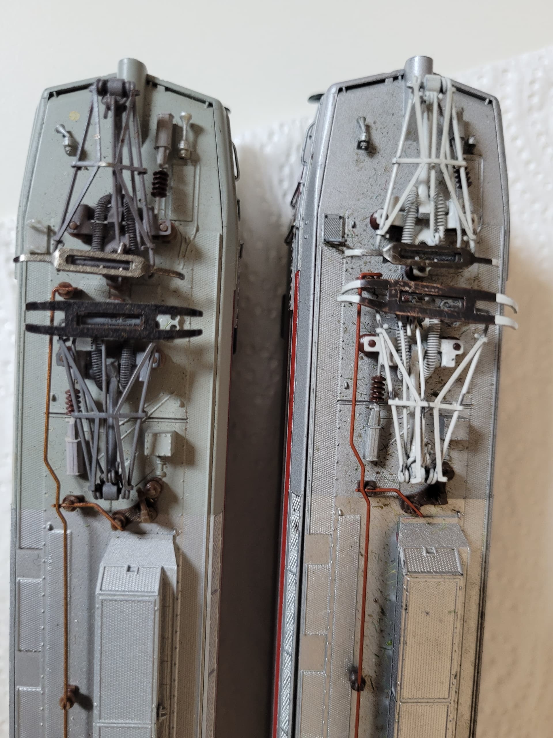

  • Les pantographes abandonnent la couleur blanchâtre que je trouvais d’ailleurs d’un mauvais goût.
  • La conduite électrique sur le toit (je ne sais pas comment ça s’appelle) prend une couleur cuivre au lieu de rouge.
  • L’assemblage caisse/châssis est inversé.

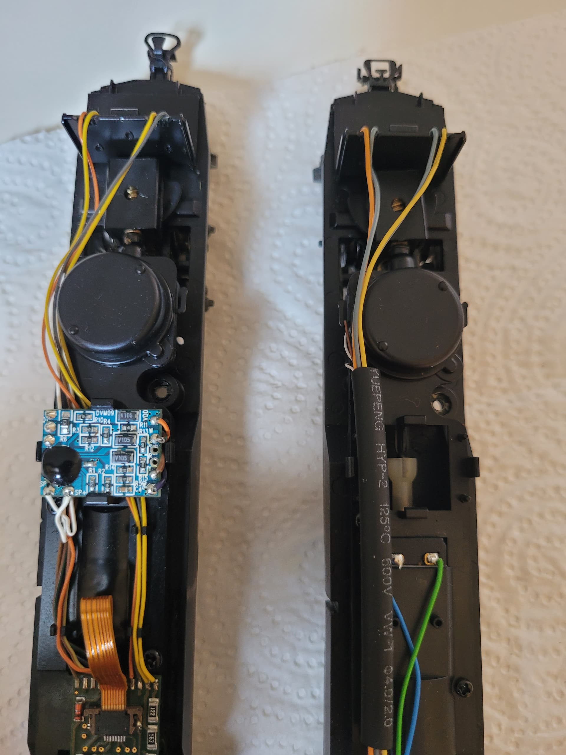

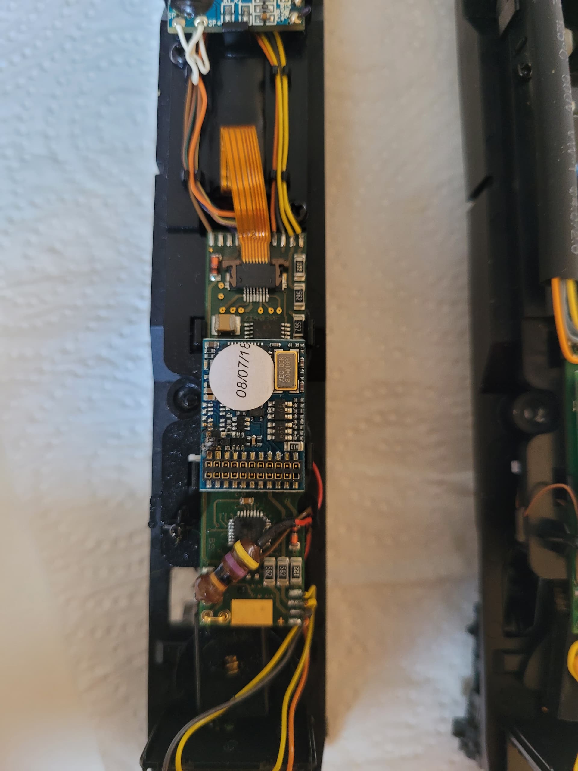

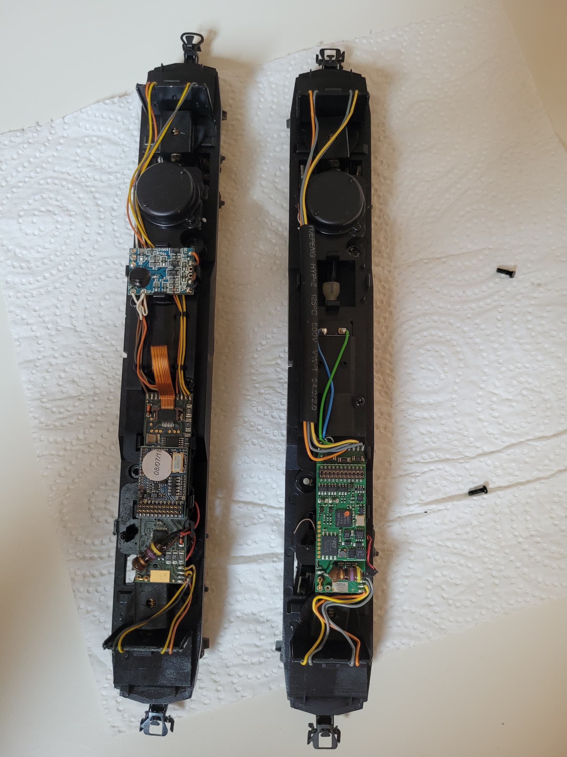

  • Quant à l’électronique sous le capot, c’est la révolution le décodeur n’est plus le même (les spécialistes apporteront certainement des précisions à ce sujet car je n’ai pas trouvé de correspondance avec la référence Marklin - 179929 - ), et la platine son a disparu (embarqué avec le décodeur ?).
    La 40108 à droite sur les photos

N’hésite pas a nous mettre quelques photos comparatives de la mécanique/électronique. C’est toujours intéressant (enfin moi cela m’interesse ! :smiley:)
Oui en meilleur état indéniablement (c’était pas trop dur lol). Sinon pour les photos c’est un oubli ! Je corrige dans la foulée.

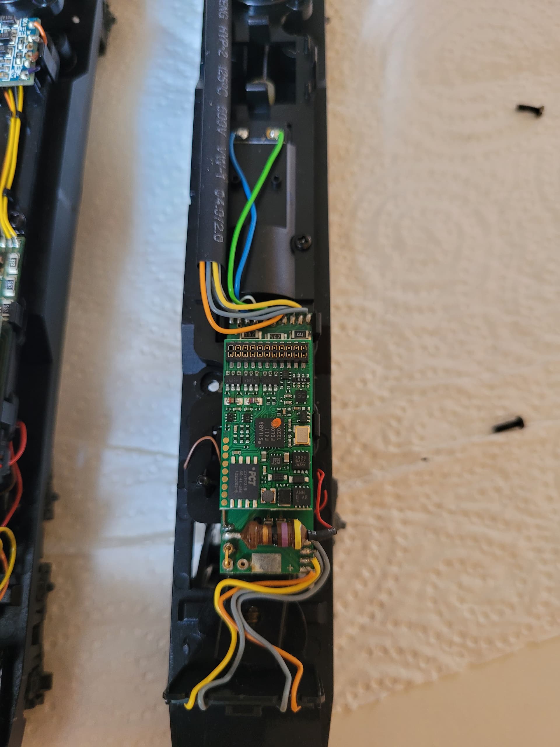

Quelqu’un reconnait-il ce décodeur ?
Décodeur Märklin 21 MTC ?
Il ressemble étrangement à ce décodeur MFX de ce post
