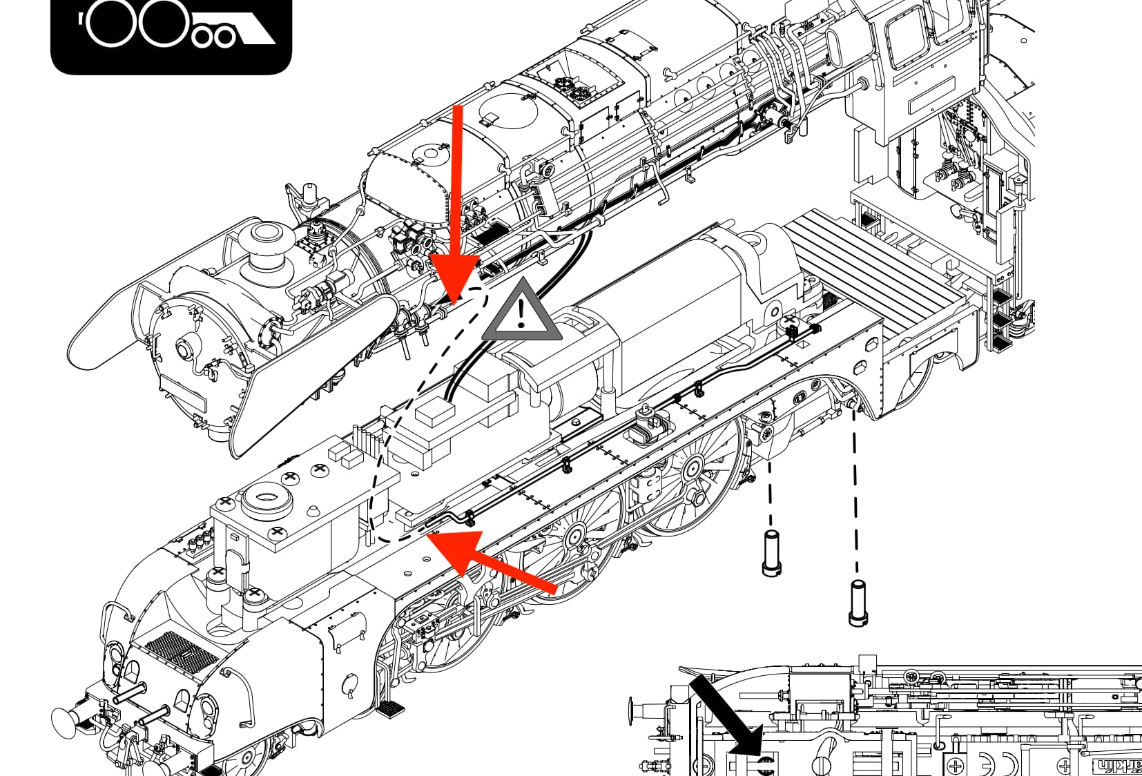

Attention, il y a une tuyauterie qui court sur le tablier et qui est insérée dans un élément de la chaudière comme indiqué dans la notice (j’ai surligné avec des flèches rouges):
Attention aussi au cable qui alimente l’éclairage de l’abri qu’il faut certainement déconnecter pour séparer le chassis de la chaudière.
