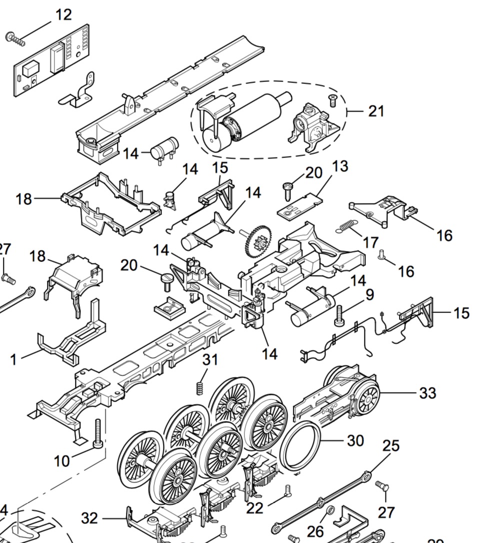

Quand on regarde le schéma interne j’ai quand même un doute que cela provienne du groupe 21 (à moins que le petit chapeau au dessus du volant le coince), il peut s’agir de la roue dentée sous le numéro 14 qui fait la jonction de transmission avec les essieux qui serait mal placée.
Si la réponse est oui, alors je penche pour le dés-encapsulage du chapeau maintenant la transmission.
Il y a peut-être juste une vis à refixer ou retrouver ( d’où ma question au sujet d’un bruit de pièces si on penche la machine )
Et puis, après tout, il n’y que 4 vis a retirer pour inspecter l’intérieur de cette belle machine.

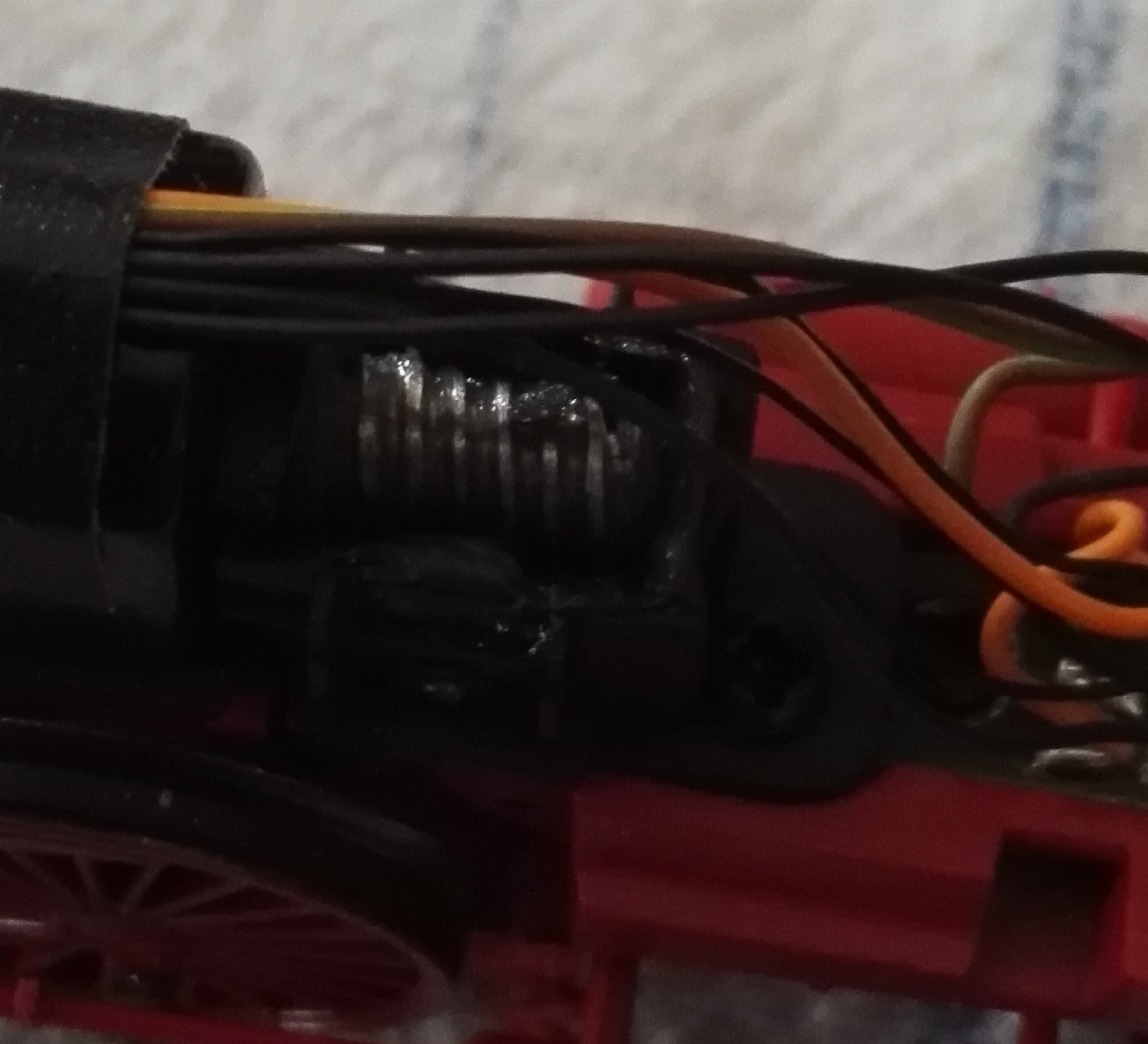

On continue sur le chapeau. J’ai retiré la vis, le cache du dessus également pour voir ceci :
J’ai ensuite bougé la pièce 21 sur laquelle se trouve la vis sans fin pour m’assurer qu’il n’y pas de point de résistance n’y même de pièces en ballade.
J’ai remis la vis sans forcer mais sans laisser de jeu non plus sur le pièce 21 (chapeau), je vais remettre le cache puis retour sur les rails.

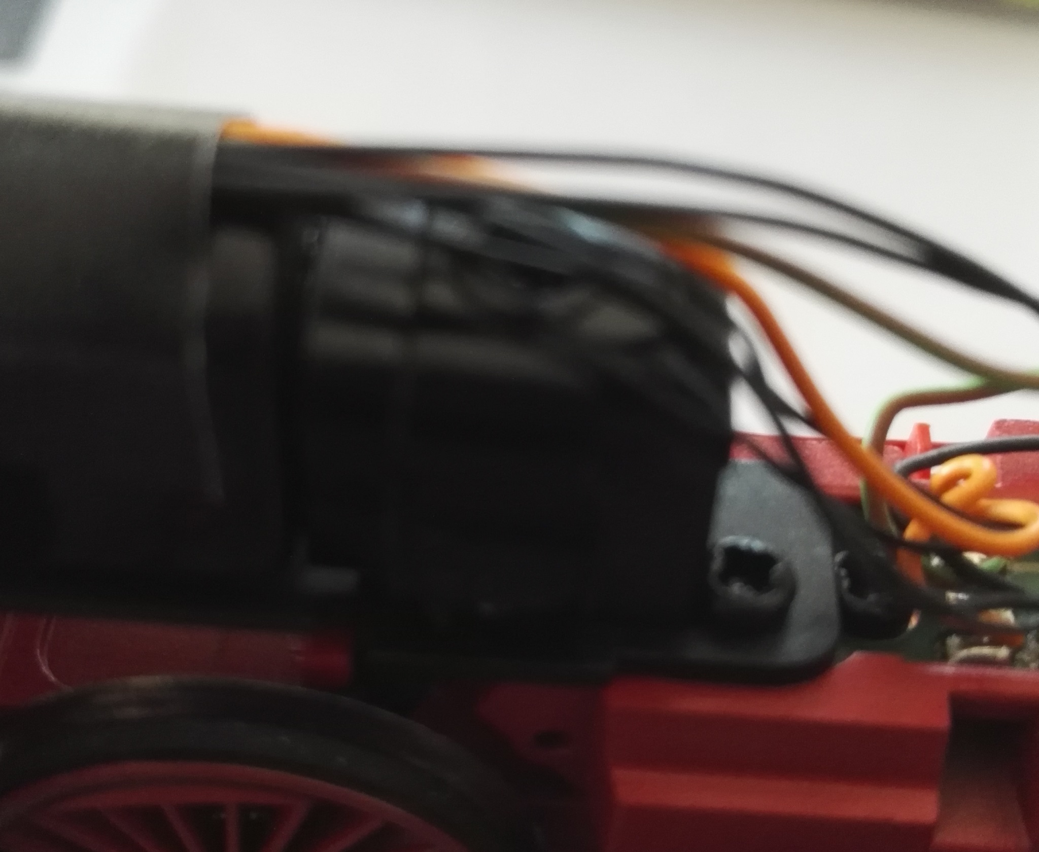

Suite et fin de cette aventure sur cette 39009, je pense que la personne qui me l’a cédée sur EBay l’avait juste mis en exposition sur son socle en bois et ne s’en était pas servi, pas même testé.
Et pour du MHI à ce prix, je rejoins Pierre Émile sur ce point : Il fut un temps où TOUTES les machines étaient testées avant emballage …
En tous les cas, merci à tous pour votre participation et surtout à Pierre Émile qui a mis dans le mille. :smiley:
J’ai détaillé un peu l’opération des fois qu’un autre membre soit victime d’une anomalie similaire.
