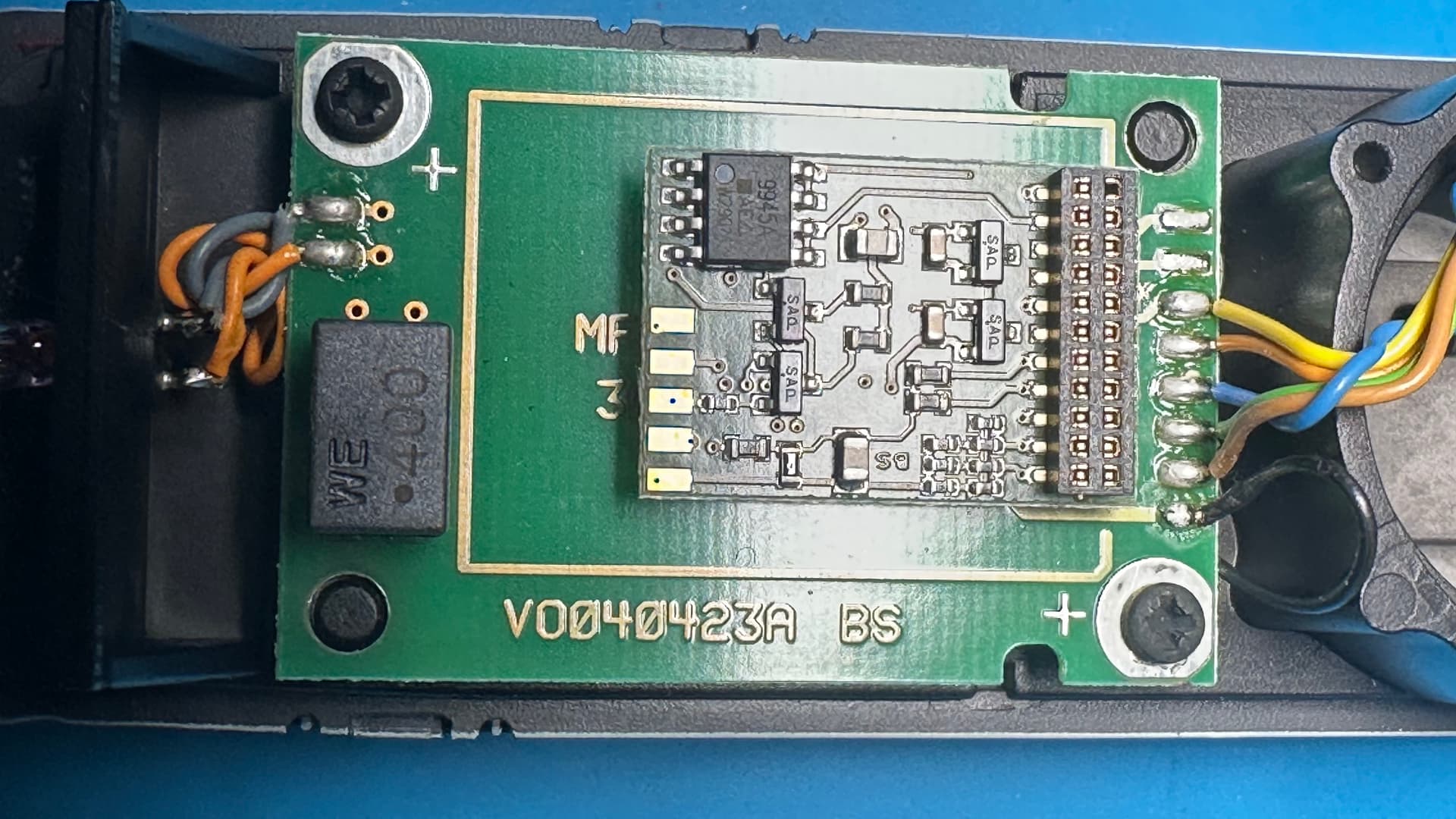

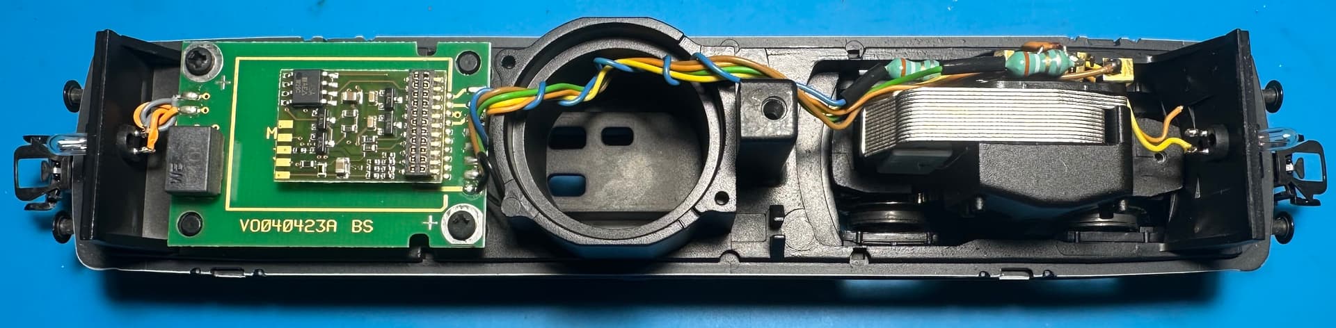

J’ai été amené à ouvrir cette loco pour resouder un cable d’éclairage et ce faisant, j’ai remarqué la présence d’un emplacement prévu pour HP.
Donc j’en ai déduit qu’il devrait être possible de la sonoriser, mais avec quel décodeur ? Un 60976 ?
Je vois un connecteur, ça ne devrait pas être trop compliqué …???

Bonsoir André
Une solution est de se procurer le décodeur sonore 60976 décodeur avec son qui vient s’enficher au lieu et place du dcodeur simplifié en place.
Mais pour avoir les sons, il faut souder les 2 fils d’un haut parleur de 5 Ω (Ohm) aux pins 9 et 10 du connecteur à 21 pins (21MTC ou 21 Marklin Trix Connector) et pour cela il faut disposer d’un fer à souder pour l’électronique

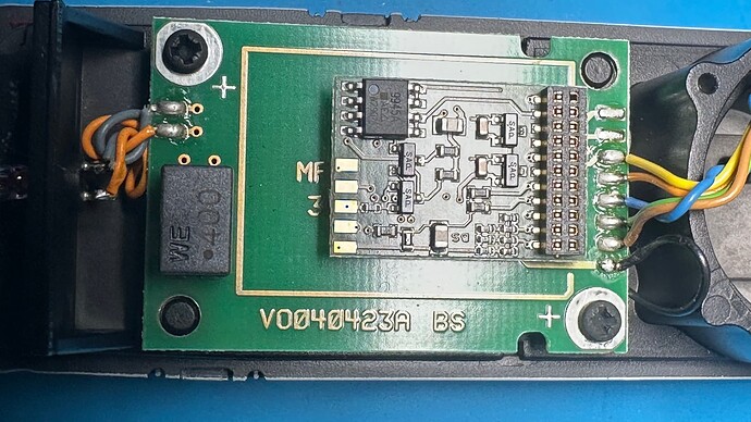

Bonjour André,
Pas besoin de souder les 2 fils du haut parleur directement sur les pins du décodeur.
Sur ta photo, au dessus du câble jaune, il y a 2 pins libres qui sont destinés à recevoir les fils du haut parleur.

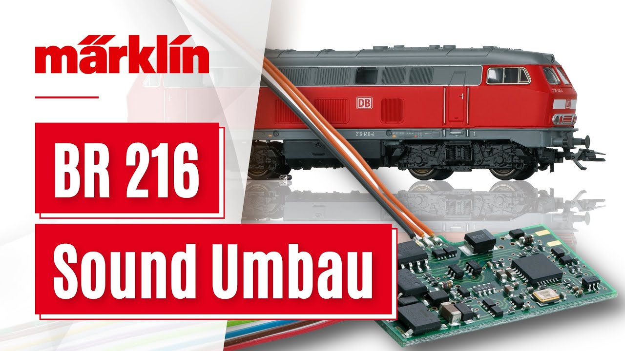

Et Märklin a fait une vidéo de cette transformation avec un kit 60976 sur son site You Tube:
Bonjour Bertand,
Johnjean n’a pas parlé de souder les fils sur le décodeur, mais sur la platine-support qui présente une interface 21mtc, comme indiqué sur cette vidéo. :grinning:

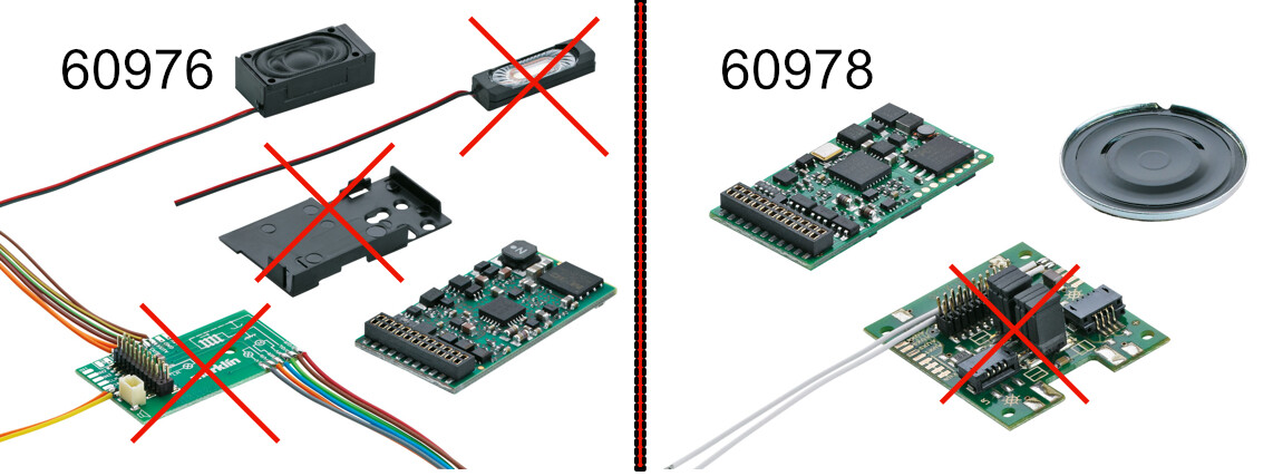

Par contre, maintenant, en recherchant le meilleur prix, je tombe sur un 60978 qui est moins cher : 75,39€ sur AMZ DE, port compris. D’après les infos chez Marklin, ça devrait aussi convenir.
Me trompe-je ? Fais-je fausse route ?

Bonjour André
Le décodeur est le même, c’est la platine auxiliaire qui est différente, adaptée aux locomotives Hercules et Ludmilla de la gamme Hobby entre 2000 et 2010. Et le HP. pour le coup c’est presque un avantage vu que c’est un HP rond. Par contre je ne peux pas dire si c’est la bonne taille.

Donc si j’ai bien compris, que ce soit dans le kit 976 ou le 978, tous les éléments ne seront pas utilisés dans mon cas ?
Et je peux commander ce 60978 et le mettre à la place de celui d’origine ?
C’est ma toute première expérience d’upgrade d’une loco donc je préfère m’assurer que je ne déraille pas :slight_smile:
