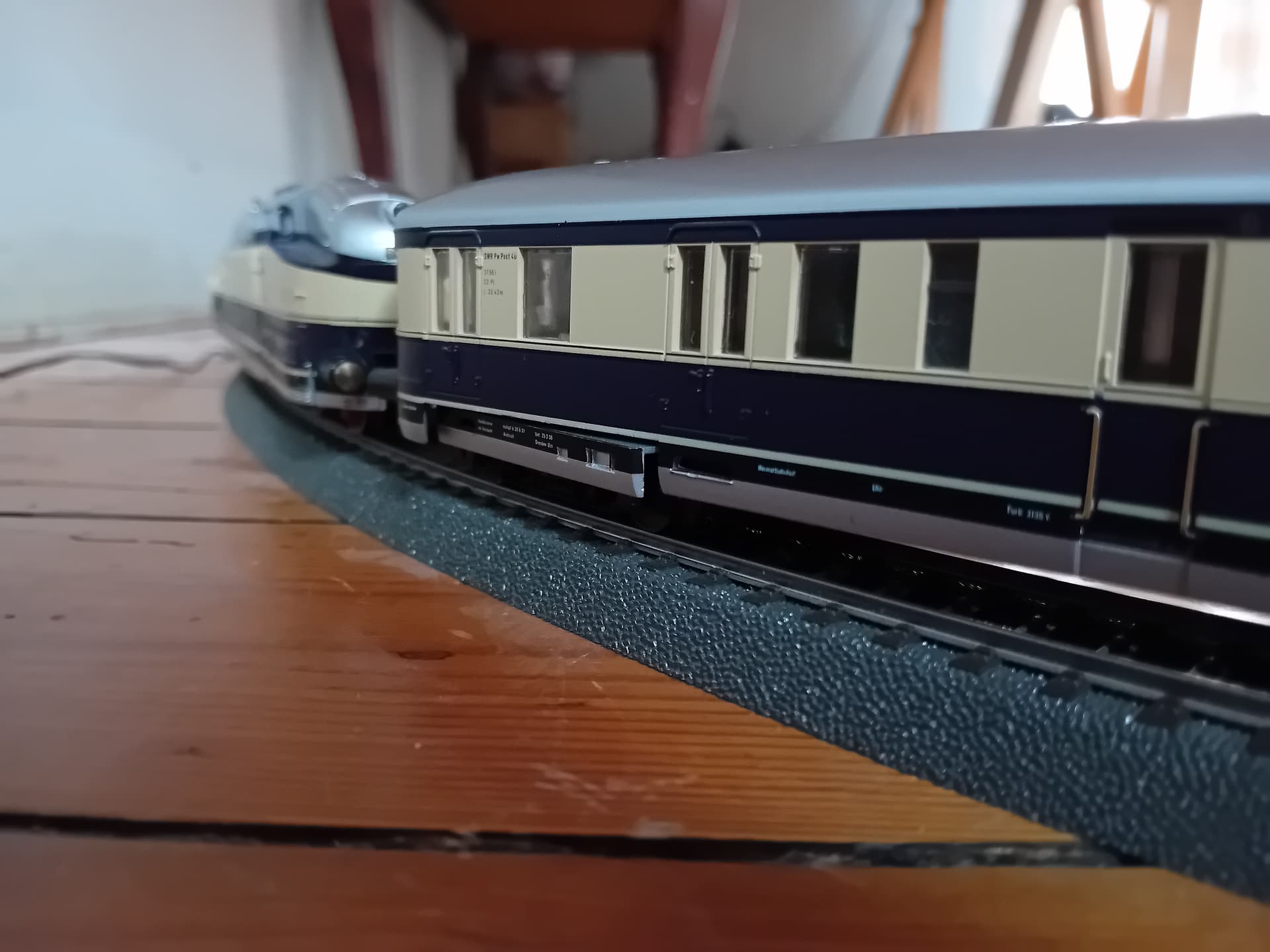

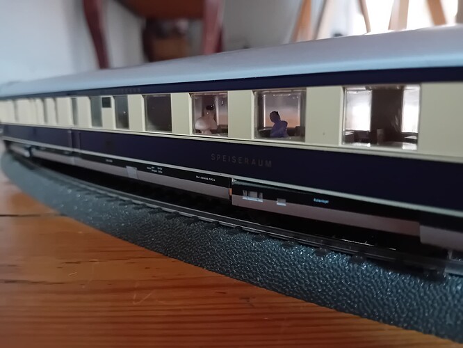

Bonjour à tous. Premier essai de dépôt de photos. J’espérais naivement pouvoir poser une micro vidéo mais sagement le forum ne semble pas accepter les fichiers trop lourds… En tout cas ce coffret lima classic en 3 rails n’est pas déshonorant. Les italiens savent aussi être de vrais orfevres. La mécanique est capricieuse comme les vielles guzzi ou ducati mais si attachantes qu’on leur pardonne presque tout.
