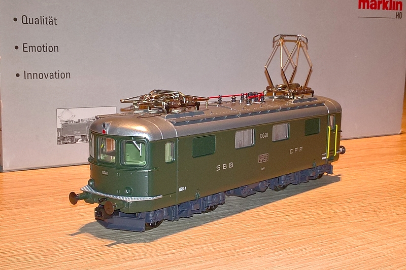

Hello Philippe !
:open_mouth: 20 fonctions ??? Qu’est-ce que tu vas bien pouvoir lui ajouter comme fonctions ?
Magnifique loc, bel achat ! Mais je lui trouve un défaut esthétique : ses larges pantographes noirs sont vraiment hideux… Pour ma part, je les ai remplacés par des modèles Sommerfeld ; :sunglasses: voyez le résultat :
Ça en jette, non ?
Belle soirée, amicalement.
