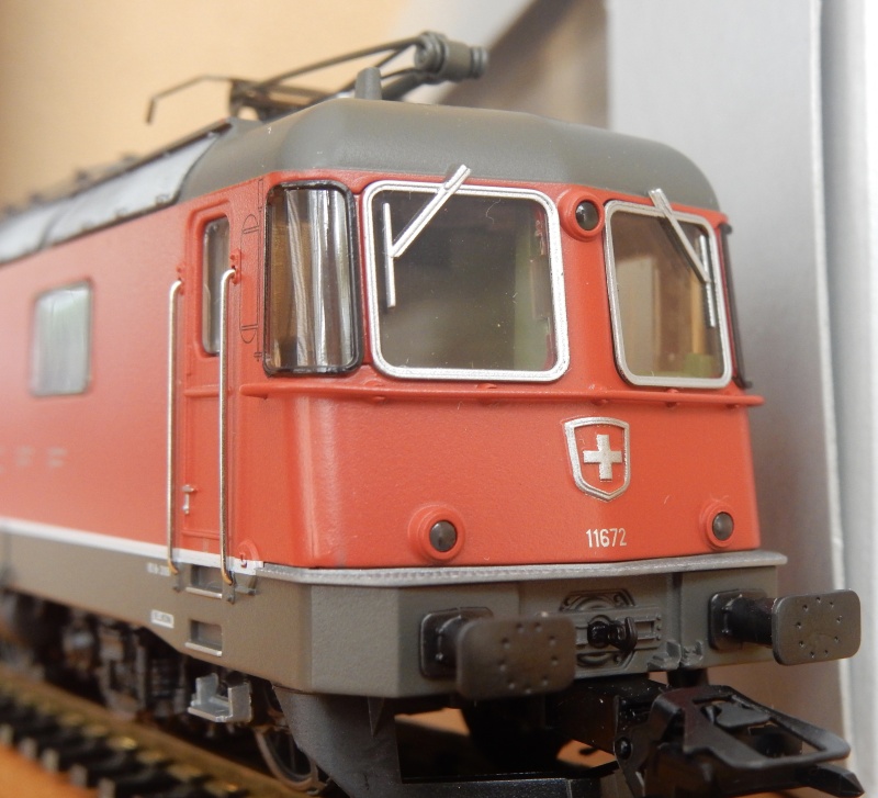

Voici un petit compte rendu de ma dernière acquisition, la locomotive électrique Re 6/6 des chemins de fer Suisse.
Acheté chez mon revendeur habituel, Lippe à Detmold.
C’est une locomotive tout métal qui pèse 685gr.
Elle est équipé du fameux moteur 5 pôles dit moulin à café, et d’un décodeur MFX+
Un bogie est donc motorisé avec 4 bandages d’adhérence, sur l’autre est monté le frotteur.
L’intérieur de la machine et un exemple de propreté, tout est bien ordonné.
Elle a 14 fonctions au décodeur. Les bruits sont bien audible, surtout celui de la trompe est très réaliste. Le bruit du moteur/ventilateur au démarrage est différent que celui d’une Roco. A savoir qu’elle est le bon. Moi qui a habité 8 ans en Suisse, je ne me souviens plus précisément du bruit de ces machines.
Cette locomotive tout métal a un rendu magnifique, le métal rend bien mieux que le plastique.
Je l’ai rodé sur mon banc à rouleaux, 30 minutes dans chaque sens.
Elle est bien silencieuse.
Malheureusement sur mon réseau elle ne passe pas certains aiguillages, elle reste bloqué dessus, ou elle déraille. Une roue d’un bogie se lève et c’est bingo, elle fait court-circuit. Je pense qu’elle est trop longue, ou alors sa conception n’accepte pas des courbes ou aiguillages trop serré.
J’irai donc la tester au club, je suis curieux de sa force de traction.
Avec une Re 4/4 II on a la possibilité d’avoir en double traction une Re 10/10, comme sur une des photos que j’ai mise. Cela fait une machine très imposante.
La Re 4/4 II pèse 535gr, ce qui fait en tout 1220 gr.
Voici ci dessous quelques impréssions de cette magnifique machine. Je posterais une autre fois des vidéos des tests que j’aurais fait au club.
Merci Maerklin pour cette belle machine.

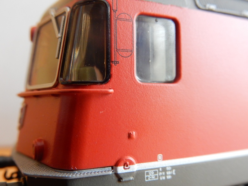

dommage que Marklin pour la Re 6/6, comme Hag les rétroviseurs sont seulement dessiné.

Effectivement les rétroviseurs ne sont que tampongraphié, et non en relief. Aussi le blason n’est pas relief, bien dommage.
