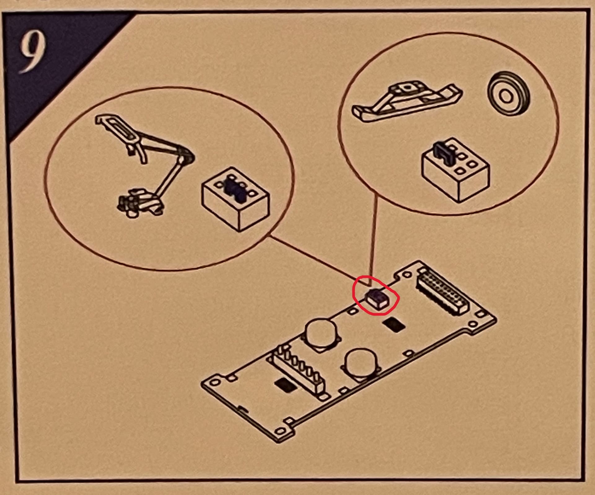

je possède une machine LS Models E-Lok 18² Electric locomotive 18² 12709S, j’ai effectué une très mauvaise manoeuvre et j’ai cassé les petits contacts qui servent à effectuer le choix entre alimentation via rails ou via panto (voir photos) avez-vous une idée pour faire en sorte de rétablir cette connectivité ? J’ai envoyé un email à LS Models mais pas encore eu de réponse, je précise que je l’ai acheté sur https://www.modellbahnshop-lippe.com (je veux bien aussi leur envoyer un email mais je ne sais pas si cela peut-être fait en français)

Je ne comprends pas bien ce qui est cassé, la pièce en plastique où tu mets la broche.
Si c’est du petit cavalier dont tu parles appelé “jumper” tu peux facilement en créer un avec un morceau de fil électrique de bon diamètre, correctement plié, et dont les extrémités sont dénudées.
Comme dit Pierre,
Si c’est seulement le cavalier c’est très facile. Il suffit de former un fil de cuivre au juste diamètre.
Mais si c’est la prise en plastique, la je ne sais pas.
Lippe n’a plus d’atelier de réparation. Il envoie les produits sous garantie chez le fabricant.
Philippe et Pierre,
en ma bêtise c’est que j’ai voulu bouger la prise en plastique au lieu de bouger simplement le petit cavalier… donc la prise en plastique est partie du circuit imprimé ainsi que les contacts…
Je pense donc qu’il faudrait remplacer le circuit imprimer mais je ne sais pas très bien ou le trouver

Je suppose au vu circuit imprimé que le connecteur est un standard industriel comme celui-ci:
https://www.mouser.ch/ProductDetail/Harwin/M50-3130345?qs=%2BdQmOuGyFcHbBZX7B5w7yQ%3D%3D
Mais cela n’est pas exactement ce qui est dessiné dans la notice de LSM.
Il existe autant en version avec un entraxe de 1.27mm et de 2.54mm (correspondant respectivement à 50 et 100 millième de pouces, deux trame classique en conception électronique) et en plusieurs hauteurs.
Si c’est bien cela, il suffit de souder un petit pont entre deux des trois pad de soudure disposé en triangle. Celui du haut et celui du milieu pour un fonctionnement sur frotteur ou celui du bas et celui du milieu pour un fonctionnement sur pantographe.

Merci pour l’info, je vais tenter la soudure d’un petit pont…

après un passage chez Wavremodélisme, le problème est réglé, la patine a été changée et à présent tout fonctionne.
Je recommande ce magasin, personne agréable et très compétente.
