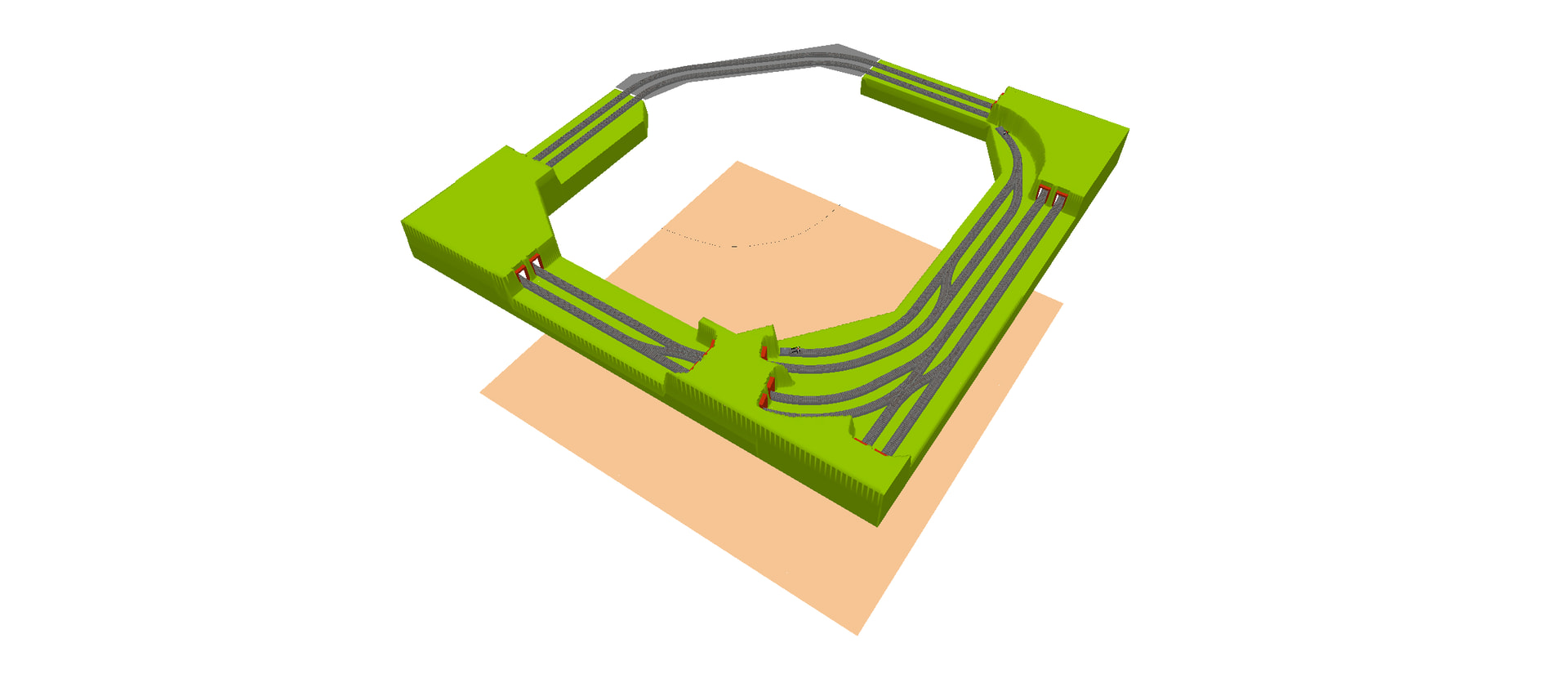

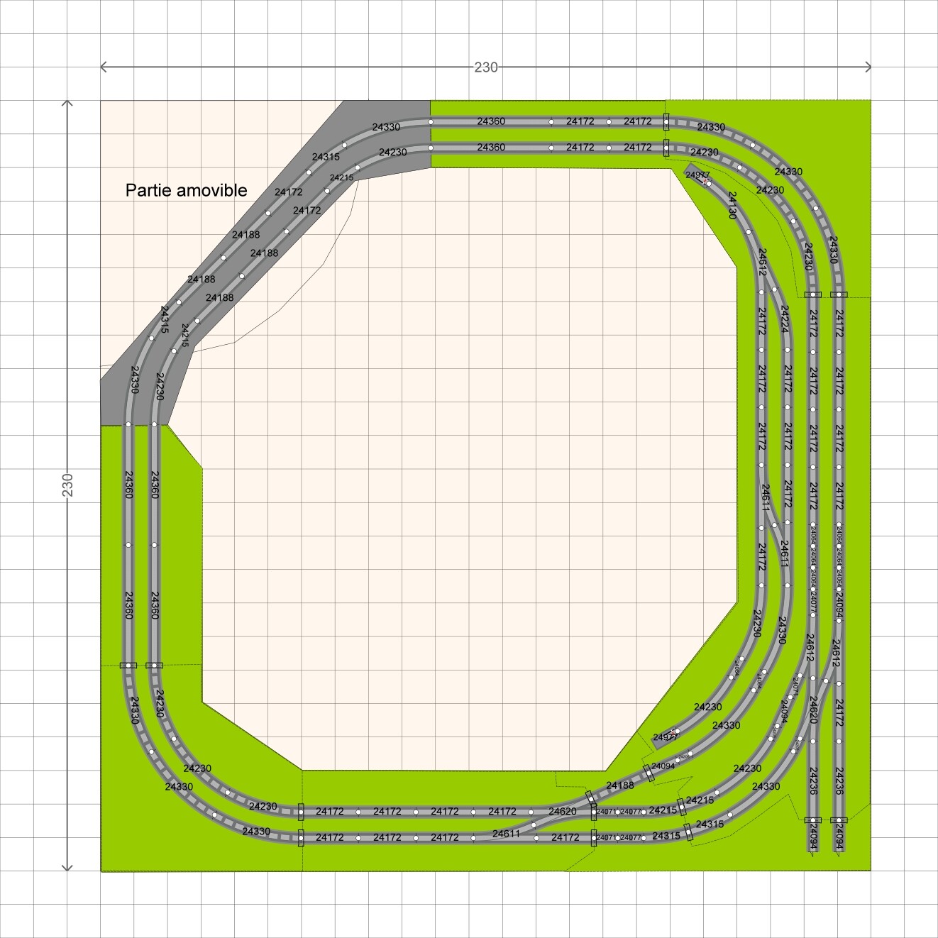

Voici un plan assez simple pour quelqu’un qui ne dispose que d’une petite pièce bureau et jeu, 230 x 230 cm en tour de pièce. Il se base sur la petite ceinture de Paris, comme certains d’entre vous l’ont entrepris. J’ai placé le réseau à 120 cm de hauteur, permettant ainsi de glisser des bibliothèque et un bureau en dessous des voies. Les dimensions ne m’ont pas permis d’utiliser les aiguillages élancés. Une interprétation dans un autre système de voies ou en martyrisant de la voie C pour la rendre flexible permettrait d’allonger les aiguillages.

Un chouette tracé et qui en plus est en double voie R3 R2.

Oui, c’est le maximum dans cet espace avec la voie C. Sinon on obtient presque 2 ronds. :winking_face_with_tongue:
