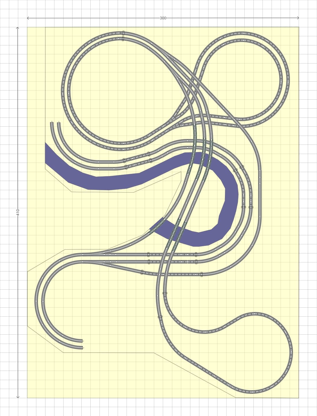

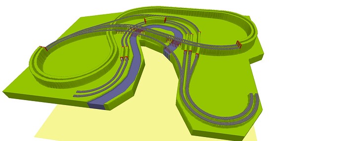

Voici mon interprétation en voies C du projet du mois de LR. Il s’agit d’un réseau pour voir rouler les trains modernes. Dans le script, il y a une double voie “LGV” sur le pont supérieur, avec le bouclage caché. En dessous, une ligne double voie suit la rivière pour des trains normaux. Les échanges sont possibles entre les 2 lignes avec un saut de mouton. Aucune gare, ni d’embranchement industriel ne sont prévus.
J’ai réussi à garder les dimensions originales de 300 x 390 cm. Les pentes sont de moins de 3% et les hauteurs libres sous les ponts sont d’au moins 8,5 cm. Je n’ai pas dessiné de gare cachée mais cela ne devrait pas poser de challenge, il y a de la place en sous-sol.
Il y a beaucoup de place pour un décor campagnard ou semi montagneux.

Si on a de la place vers la gauche du plan, on peut allonger la ligne basse pour y inclure une gare et ou des embranchements industriles.

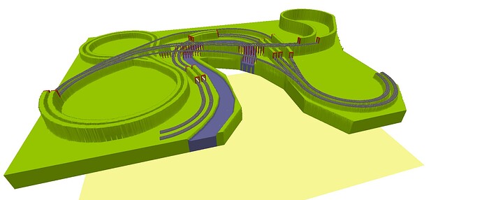

Voici une autre variante. J’ai changé la boucle supérieure en “os-de-chien” avec dans une des boucles une voie de garage/évitement. Les dimensions ont à peine changé, 410x300 au lieu de 390x300 cm.
