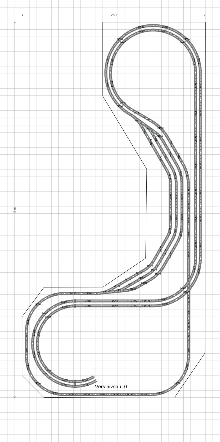

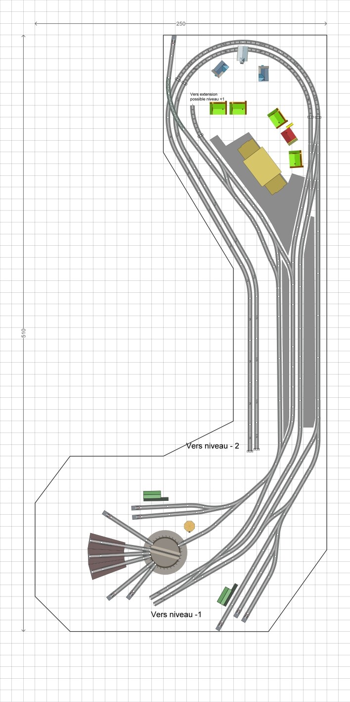

Voici le plan du mois de LR935, un réseau challenge pour le concepteur, transposé en voies C. Le réseau est simple, de type os de chien avec 2 gare cachées superposée (20 cm environ entre niveaux) et une gare visible avec dépôt et annexes. Le concepteur a également prévu une possibilité de monter vers un niveau + 1 avec une hélice en haut à droite du plan, avec un trou d’homme pour y accéder sous le décor.
Le niveau visible est à 122 cm du sol et les gare cachée environ 20 et 40 cm plus bas. J’ai utilisé des aiguillages élancés pour la voie principale et des aiguillages standards pour les embranchements et le dépôt.

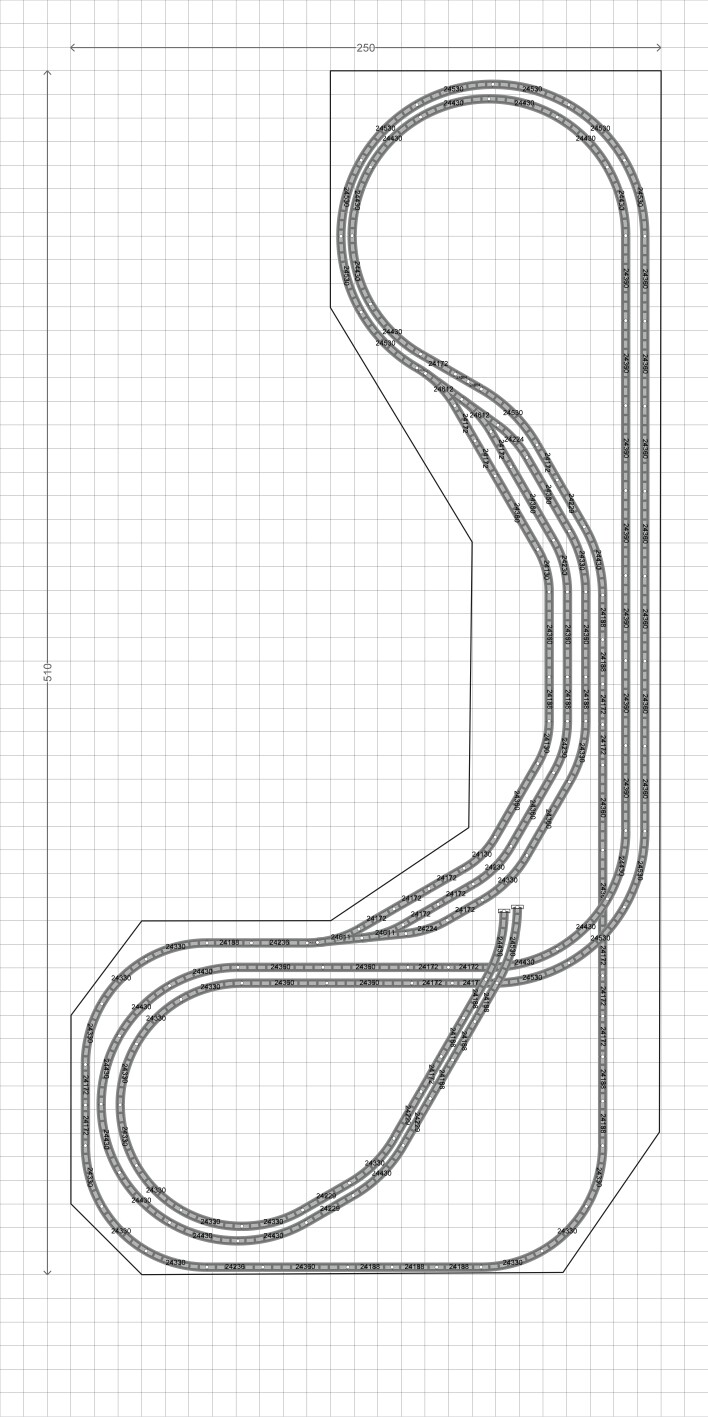

Vu que les gares cachées ont exactement le même plan et sont superposées, je ne mets ici que des vues par niveau.
Un convoi quittant le niveau 0 par le dessus du plan emprunte la voie de parade qui entame sur le devant du réseau la descente vers le niveau -2.
Par contre, si le convoi quitte le niveau 0 près du dépôt il rentre dans la gare cachée du niveau -1.

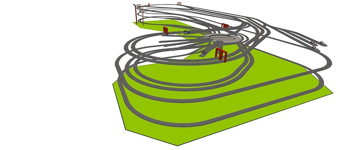

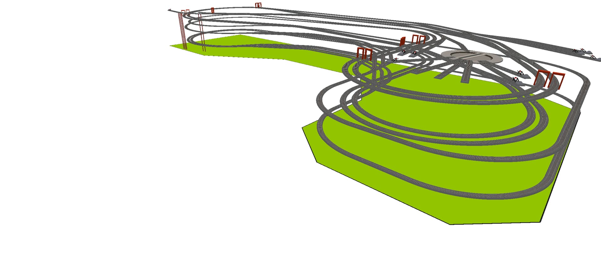

Et petites vues 3D. Vu la complexité du plan multiniveaux, je n’ai pas mis de décors en place.
Le plan initial mesure 250 x 500 cm, dimensions imposées au concepteur pour le challenge qui lui était proposé (Voir l’article dans LR 935 pour ceux qui sont intéressés). J’ai dû agrandir le plan à 250 x 510 cm, mais il serait certainement possible de regagner les 10 cm additionnels en coupant dans les voies. Les pentes sont un peu fortes, entre 2,2 et 3% pour conserver une hauteur libre correcte, bien qu’un passage soit un peu délicat avec 7,5 cm seulement.

Bonjour la maison pour loger ce réseau
J’ai la place chez moi, mon réseau est même un peu plus long. Cependant je trouve que ce réseau présente peu de voies visibles pour beaucoup de complications sous la table. Et c’est un peu juste du point de vue hauteur libre sous la sortie de la gare vers le dépôt.
c’est un peu aussi l’avis que j’ai sur les réseaux présentés dans les livres d’Yvo Cordes, de grandes gares, peu de voie de passage et énormément de voies souterraines.
Disons, cela limite l’épaisseur du support de la voie supérieure à max 4,8 mm. Un pont en plaque de verre, peut-être, ou en tôle… ou alors on passe en voie C voire en voie 2rails avec picots ajoutés - alors, c’est plus simple. D’ailleurs, la géométrie rigide de la voie C ne sert pas forcément ce genre de réseau ; il faudrait des aiguillages plus élancés et des courbes plus douces - donc une voie flexible.
Ce sont des gares pour faire passer de longs trains, et si on ne veut pas s’ennuyer en voyant passer toujours la même demi-douzaine de rames, il faut une gare cachée énorme. C’est un point déjà. Après, pour pouvoir accéder à ces immenses réservoirs à trains, il faut d’énormes détours afin d’obtenir des pentes modestes et aussi une certaine accessibilité de toutes les voies.
Ceci dit, j’ai dévoré ses projets il y a un temps, je n’en ai que rarement vu réalisés, et à un moment j’ai commencé à me dire, “je n’ai plus 100 ans à vivre, je n’ai pas de salle de sports, église ou au moins restaurant abandonné(e) à disposition, sans même penser au financement du réseau”, et j’ai commencé à penser plus petit.
C’est déjà 12,5 m² rien que pour le réseau et le couloir de gestion devant. Bien des chambres d’enfant mesurent moins que ça. Et c’est tout petit à côté des grandes inventions d’Ivo Cordes…
