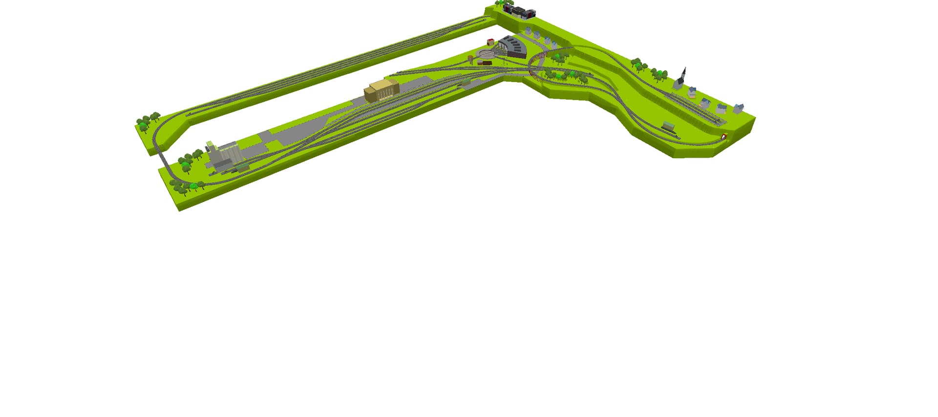

Voici une interprétation en voies C du projet du mois de LR. Ce projet est initialement développé en N. Il y a donc des courbes plus serrées mais j’ai gardé des aiguillages élancés et des 24912 dans de grandes courbes sur la partie centrale. Pour cela, j’ai un peu agrandi les dimensions du réseau. Les pentes font moins de 3%.
Et voici les fichiers habituels.

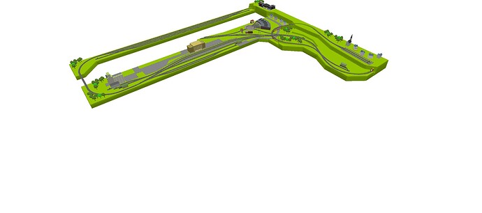

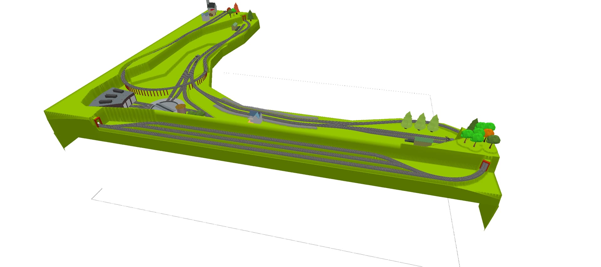

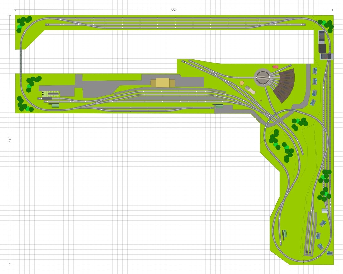

Et voici une version pour ceux qui ont, non seulement la folie des grandeurs, mais également l’espace. 650 x 510 cm
LR 932 - Haisne-en-angle - Grande version.any (294,5 Ko)
LR 932 - Haisne-en-angle - Grande version - Matériel.pdf (173,4 Ko)
Peut-être une version en double voie ce week-end.

salut Marc
bonne idée le passage ajouté
comme tu le dis c’est grand et la question à ce poser : quel est la longueur minimum de mes trains
j’essaie d’utilisé ton astuce pour un autre tracé qu’une idée :
car la double voie prend bien de la place partout
merci
Marc
bonne continuation
Dans le cas de la “grande version”, je n’ai pas regardé à la longueur des convois, j’ai juste voulu garder l’impression que donne le tracé initial en N avec des aiguillages élancés (voies C), ce qui prend tout de suite beaucoup de place. J’ai essayé la double voie par après mais je coince dans la sortie de gare/dépôt à droite du plan. Pour réduire la longueur un peu trop généreuse de 6,5m, il faudrait passer dans la gare à de la voie flexible.

Pour en revenir au passage vers le “cockpit”, cela pose des soucis opérationnels sur mon réseau. Le pont ici est mis à un endroit peu plausible, au bout du long côté du réseau, ce qui demande une pièce encore plus longue que 7m minimum, ce qui n’est pas courant dans nos chaumières. C’est dicté par la géométrie, bien que j’aurais pu placer la gare "cachée"sous l’autre.
J’ai des voies de garage sur le côté du réseau mais inatteignable depuis le cockpit, de même qu’une courbe derrière le dépôt. Bizarrement, les problèmes arrivent toujours à ces endroits, donc il faut repasser sous le pont qui, même à 1m de hauteur, est un frein aux déplacements.

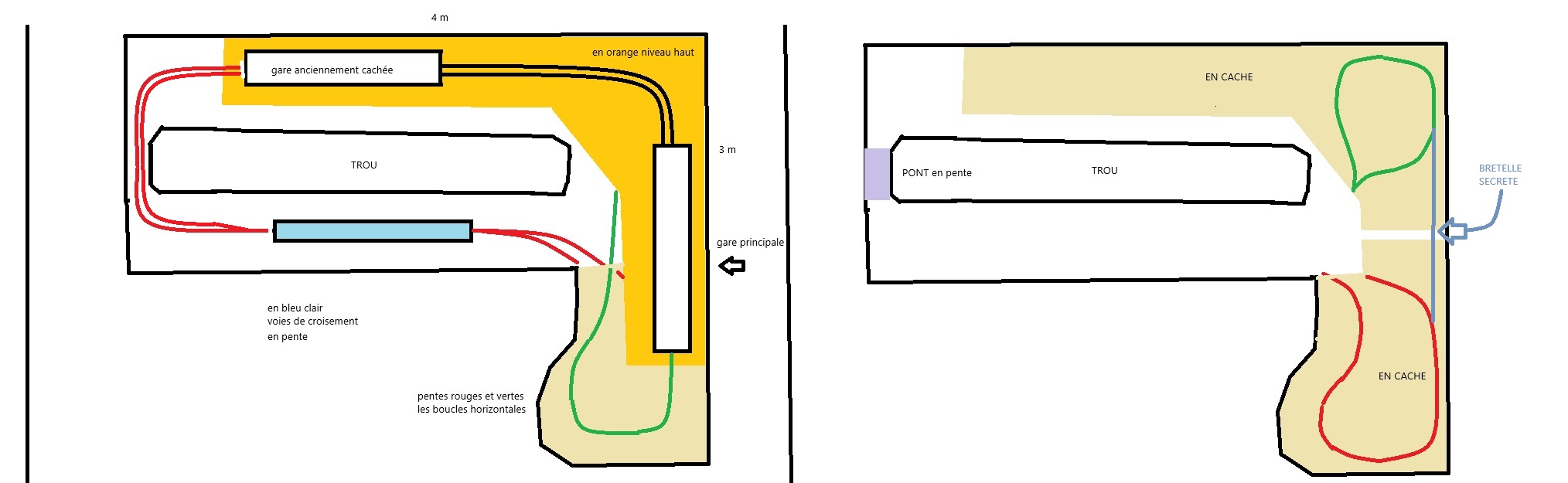

Bonjour Marc et merci pour le partage.
J’adore le tracé. Du coup, il y a une gare cachée dans le relief du plateau EST et une autre derrière le relief du plateau NORD ?
Effectivement. Dans la première version, comme c’est un plateau un peu large, la gare au nord n’est pas vraiment cachée, celle à l’est oui. Dans la deuxième version, comme il y a un espace pour l’opérateur la gare au nord n’est pas camouflée du tout et pourrait être décorée.
