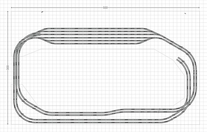

En relisant quelques vieux exemplaires de LR, je suis retombé sur un grand plan pour faire rouler des convois assez longs. Les dimensions sont généreuses 500 x 300 cm. Le plan est en os-de chien et les convois minimum de 190 cm de long.
Et petite impression 3D
Avec les fichier annexés comme d’habitude.
LR - Longueville - os de chien.any (287,9 Ko)
LR - Longueville - os de chien.pdf (368,0 Ko)
LR - Longueville - os de chien - liste matériel.pdf (192,2 Ko)
Bonne lecture,

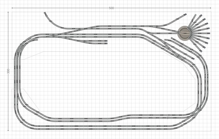

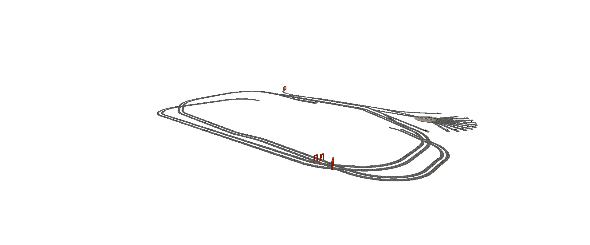

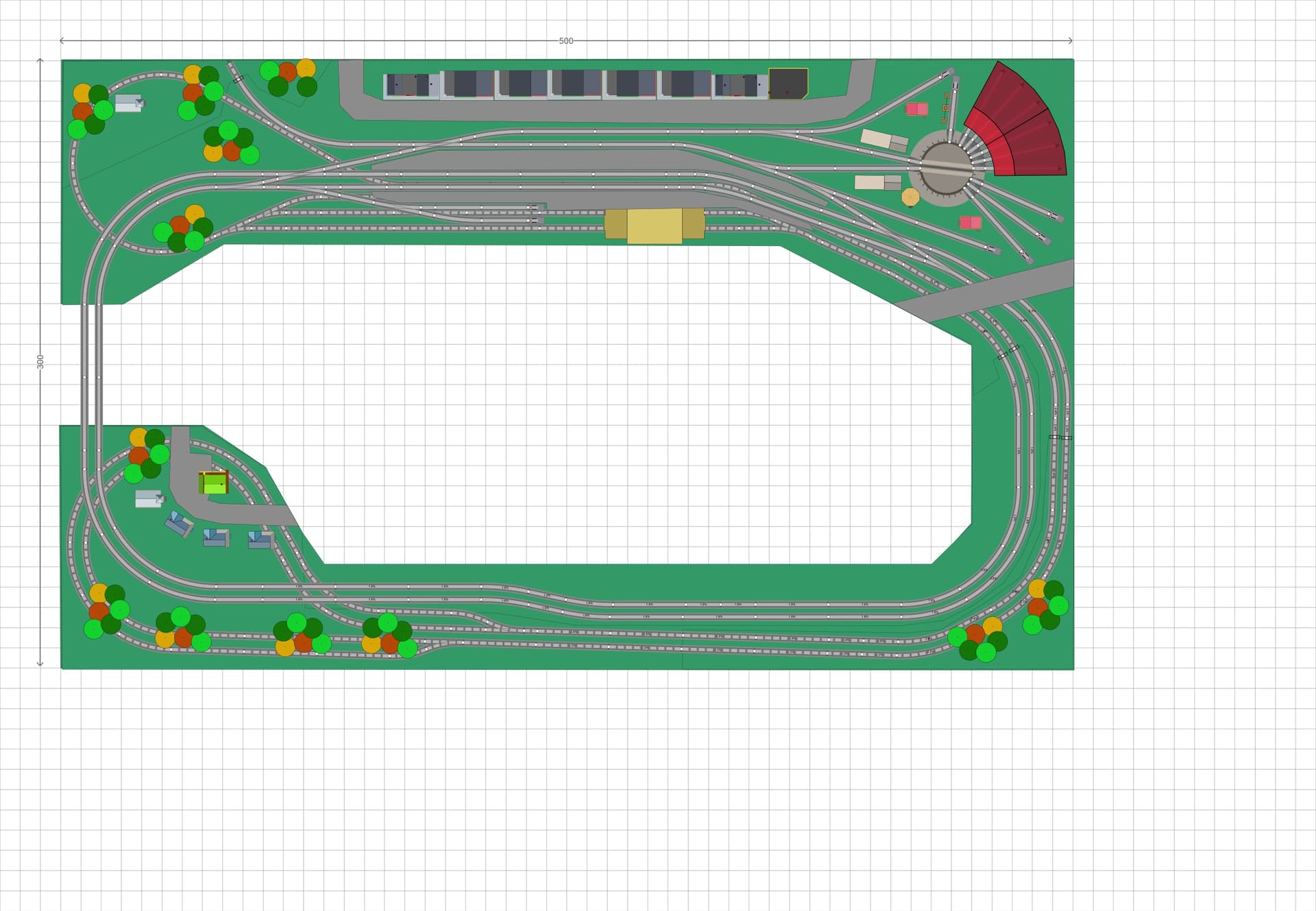

Et voici une version bouclée avec 20 cm entre les 2 niveaux, ce qui donne des pentes de 2,4%. On peut améliorer avec des boucles de retournement, mais c’est plus cher.
Et les fichiers habituels
LR - Longueville - bouclé - liste matériel.pdf (185,6 Ko)
LR - Longueville - bouclé - gare cachée et pentes.pdf (334,9 Ko)
LR - Longueville - bouclé - gare visible et pentes.pdf (346,6 Ko)
Bonne lecture,

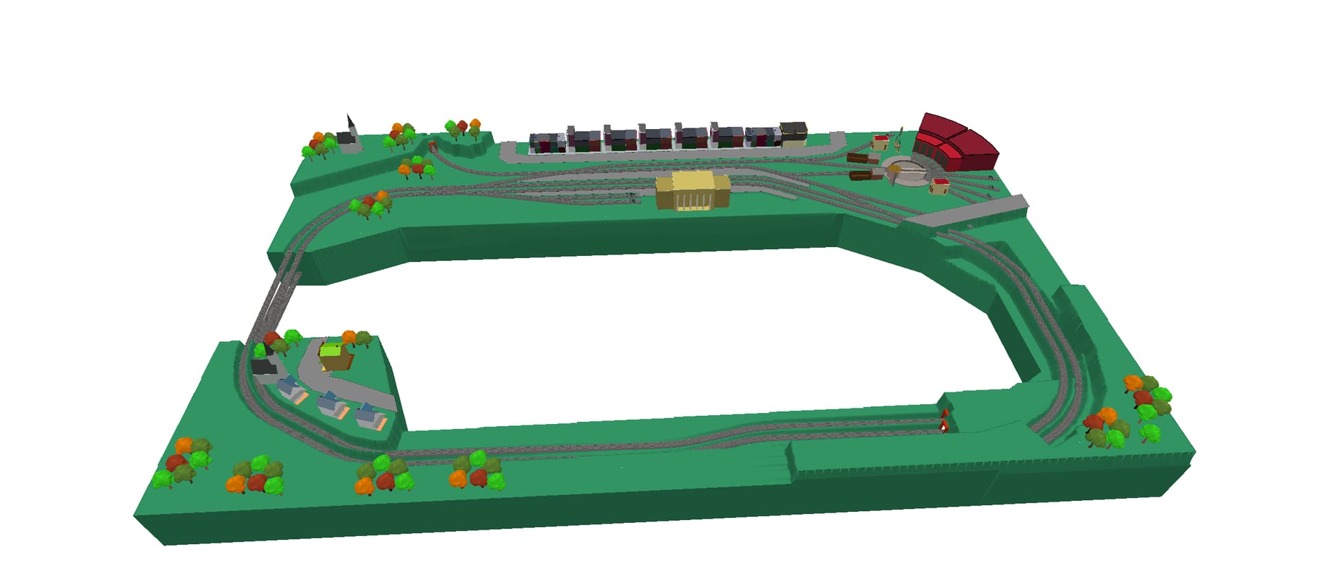

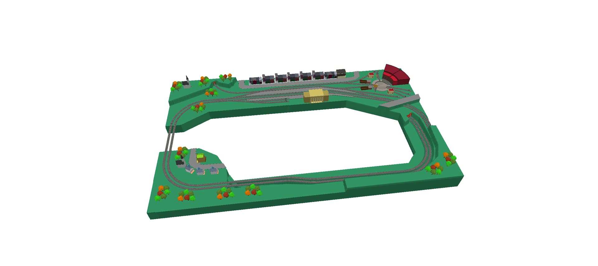

Une vue 3D avec décor.
merci pour cette restitution et ces évolutions.
Le bon vieux grand tour de piece. C’est le top pour admirer son matos et, sans boucles de retournement, on peut laisser tourner 2 rames sans surveillance, voire 4 en les espacant et en synchronisant leur vitesse. Sans aucun systeme compliqué d’automatisation. Maxi plaisir, mini contraintes (sauf la place!). C’est le principe de mon grand réseau, cela fonctionne vraiment bien.
C’est également ma philosophie. Jouer à la vache qui regarde les trains. J’aurais dû mettre des cantons mais j’ai le câblage en horreur.
